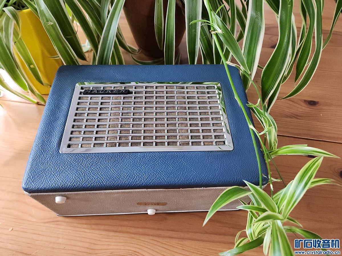

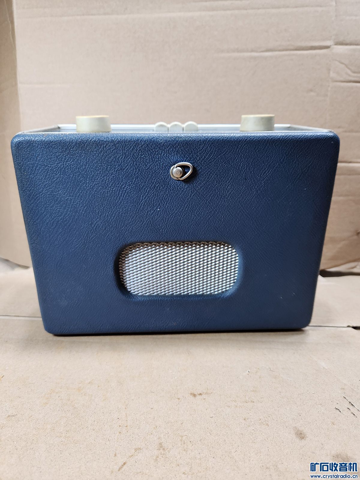

这是一台在1964年由英国黑客无线电有限公司制造的Mini Herald RP17A晶体管收音机。7只晶体管,两波段,中波,长波。电压高达18V,6×4椭圆,木质箱体外有皮革包装。
尺寸(宽高)
230 x 160 x 90 毫米/9.1 x 6.3 x 3.5 英寸
打理完成后,中波灵敏度和选择性都不错,长波没有电台,此机输出功率大(1W以上),音质相当的好。感觉欧洲的机器更注重品质。
谢谢朋友们的观赏

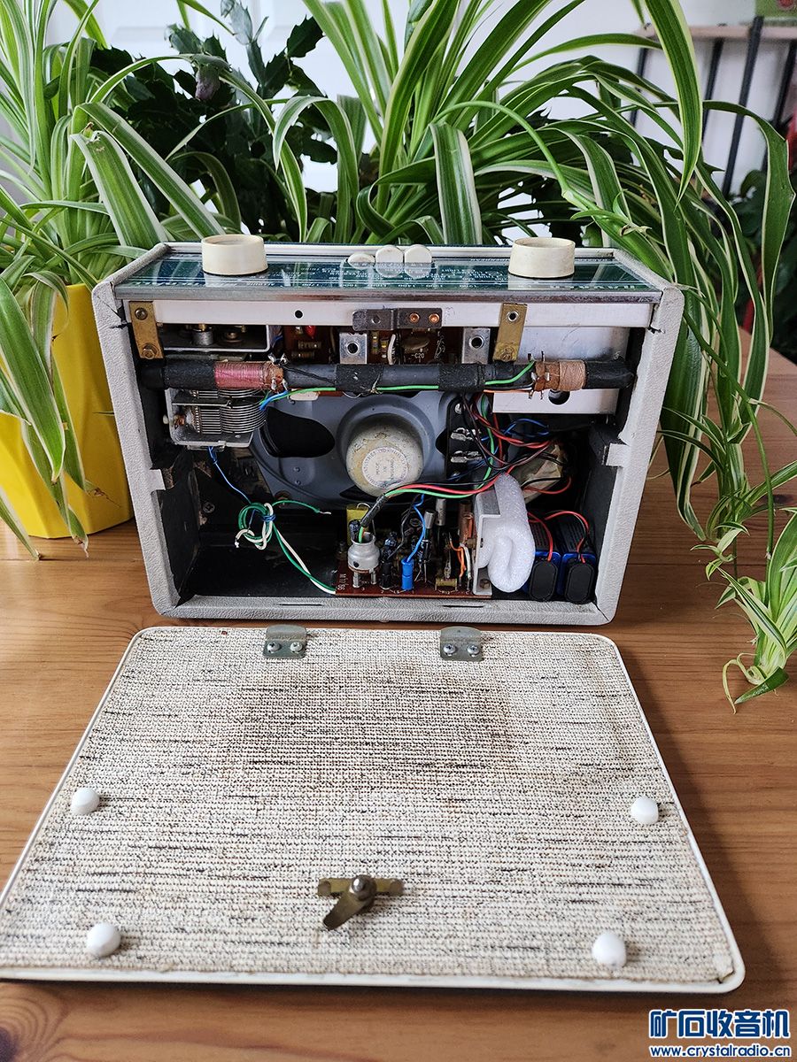

 楼主| 发表于 2024-4-2 05:36:12 | 显示全部楼层
jlabcd 发表于 2024-4-1 21:12
这台早期生产的便携式晶体管收音机不错,都几十年了机器内部还是这么干净,这个很难得。

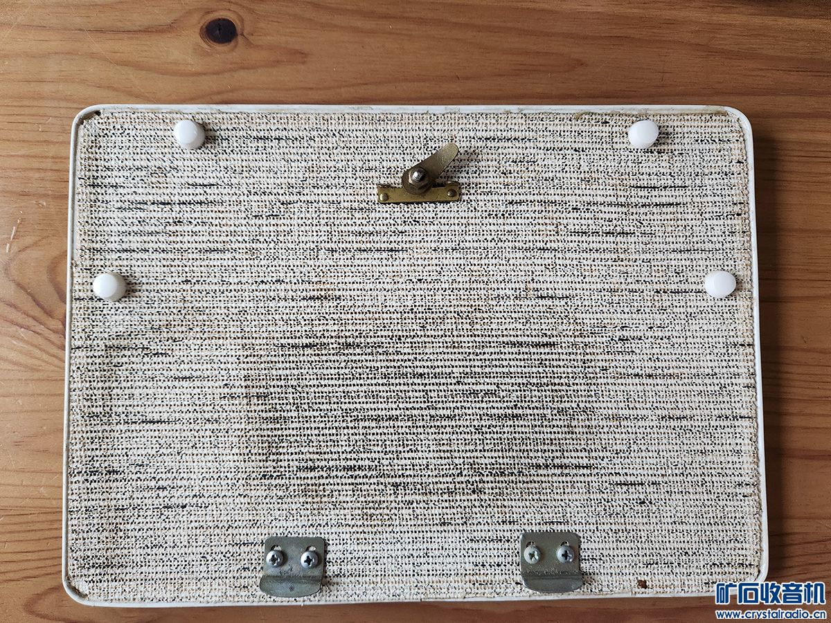

这台六十年前的收音机内部比较干净,没有被人动过,修复就比较有信心。
修理老机器也是一个学习的过程,这些老机器都是不同的年代,不同的线路,不同的结构。不同国家的机器风格也不相同,英国机结构特别,每一台都不一样,要取出机芯也很费脑筋。日本机相对简单,取下后盖,拧开螺丝机芯就可以拿出来了。有一台英国3132收音机我还不知道怎样取出机芯
谢谢版主的到访鼓励
这台英国机器我到现在还不知道该怎样取出机芯,它是一个整体,没有螺丝外露

收到时此机完全无声,缺提把,几十年的老机器必须要认真打理一番。

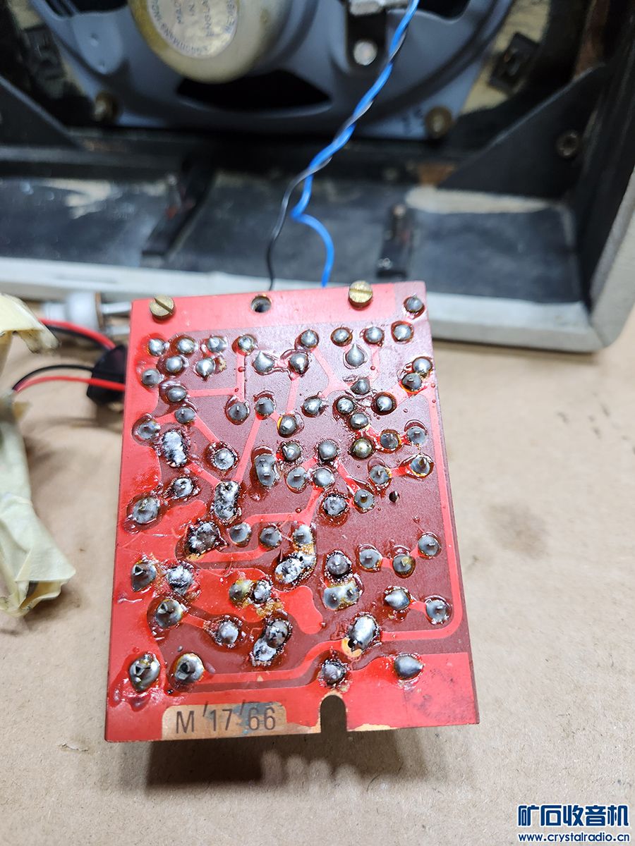

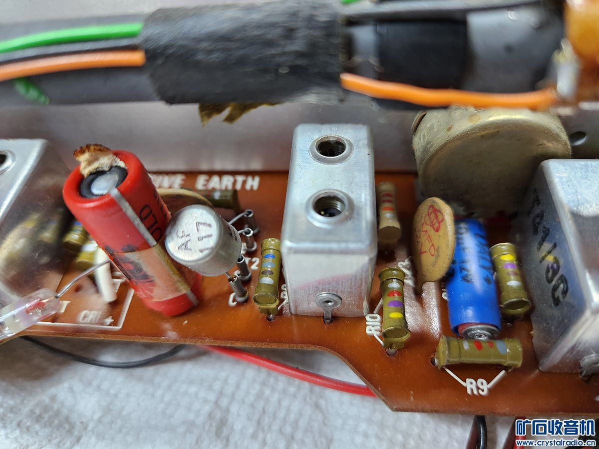

 楼主| 发表于 2024-4-1 19:42:06 | 显示全部楼层

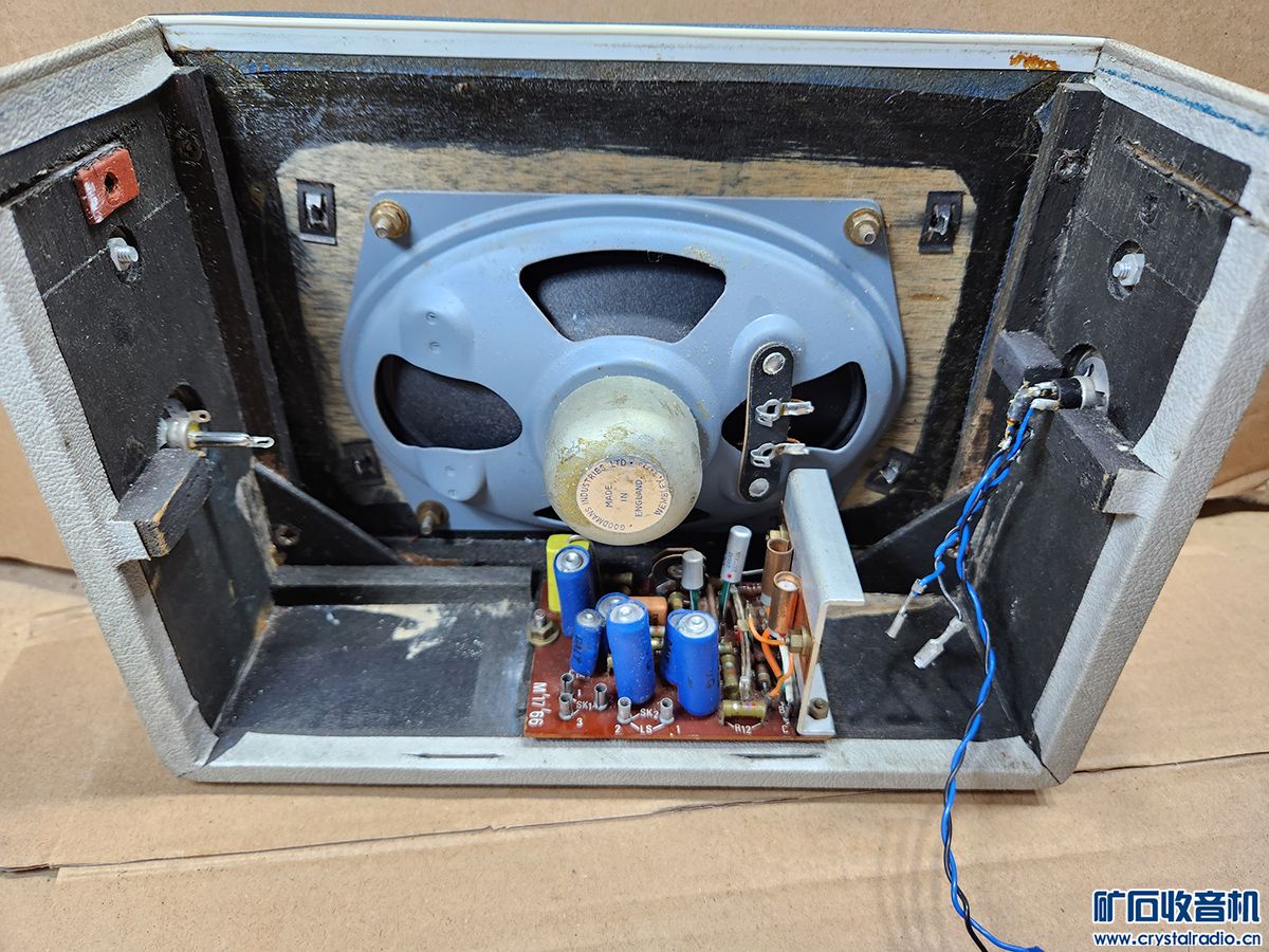

功放板是独立的,换掉了许多老电解电容
 楼主| 发表于 2024-4-1 19:45:15 | 显示全部楼层

英国收音机,喇叭相当的给力,6×4椭圆全频喇叭,音质很好

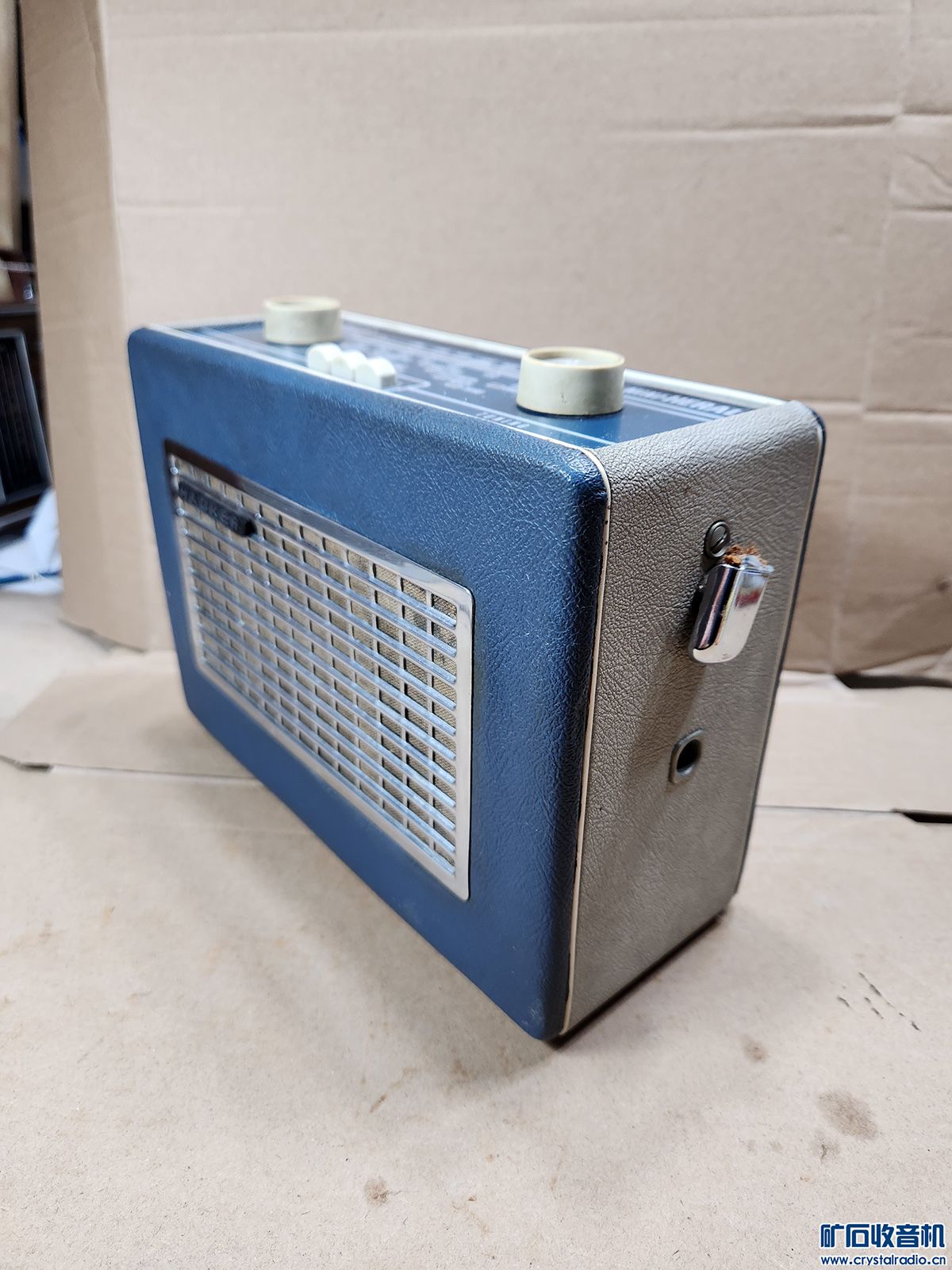

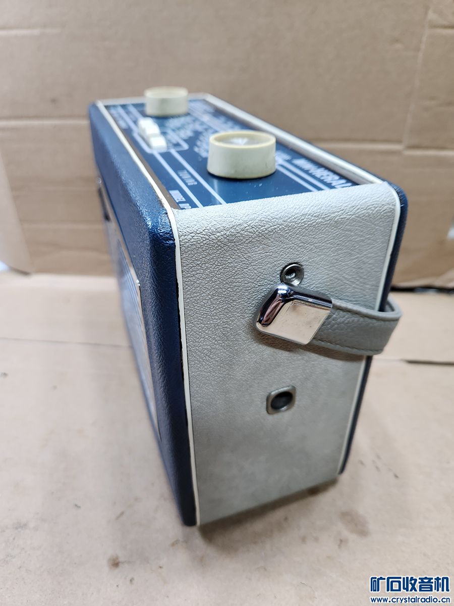

 楼主| 发表于 2024-4-1 19:48:41 | 显示全部楼层

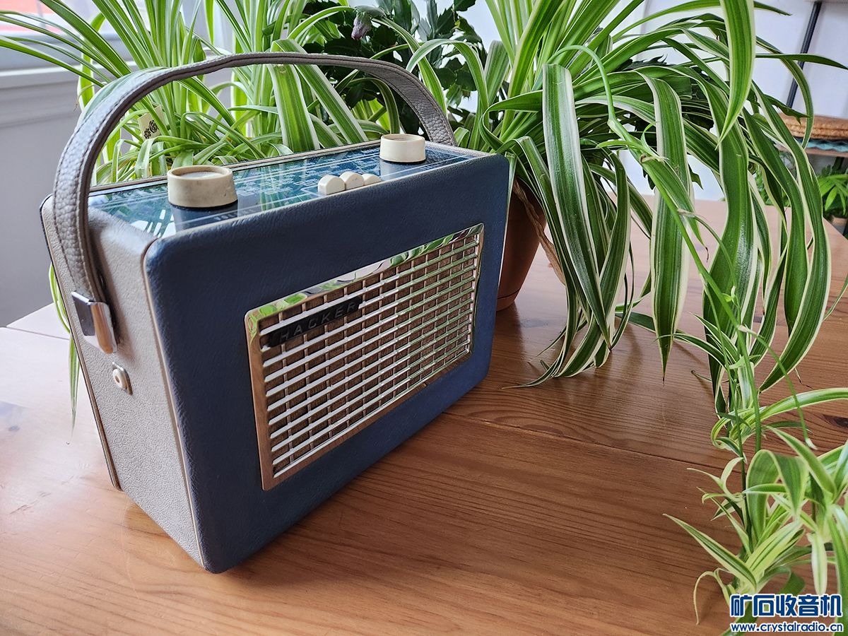

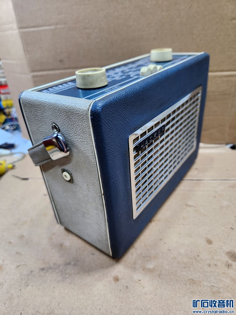

制作了一条新提把
打理完成,效果满意
打理完成,效果满意
发表于 2024-4-1 19:58:03 | 显示全部楼层
把电容都换了吧

老师打理得非常仔细,把手做到了修旧如旧,和机子的色调一致。点赞。

发表于 2024-4-1 21:59:41 | 显示全部楼层
还有就是,您在这个功放板上更换的电解电容外壳塑料皮最好去掉。每一只电解电容的引脚也套上塑料管。这样看上去就协调多了
 楼主| 发表于 2024-4-2 04:57:24 | 显示全部楼层
一般来讲,五,六十年的老机器,电解电容都有可能变质了,不是失效就是短路,所以方便的地方都换掉为好,但电容电阻相对失效的少,还有就是修老机器尽量保持原机零件。收音机恢复正常工作了,其它的就不动它了。
