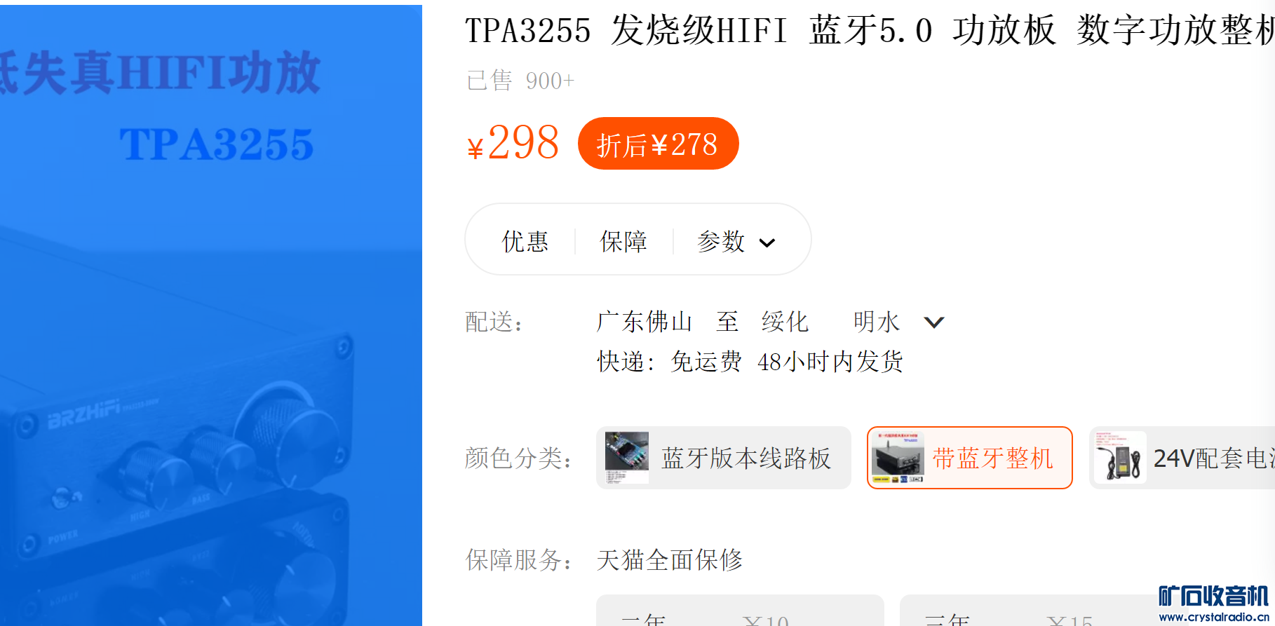

恕我多嘴,楼主爱听交响乐,一对儿好音箱是必不可少的。不到监听级把,至少也得是大品牌的成品箱啊!反正我这个打螺丝的还用BOSE箱呢。
数字功放最次也得TPA3116,再好一点是TPA3255,也不贵,伪娘家卖278元,成品的。
玩儿是玩儿,正经听还得听好的。
我平时也鼓捣个TA7240、TDA1521之类的,但真正用的时候还用马兰士和雅马哈成品机。
