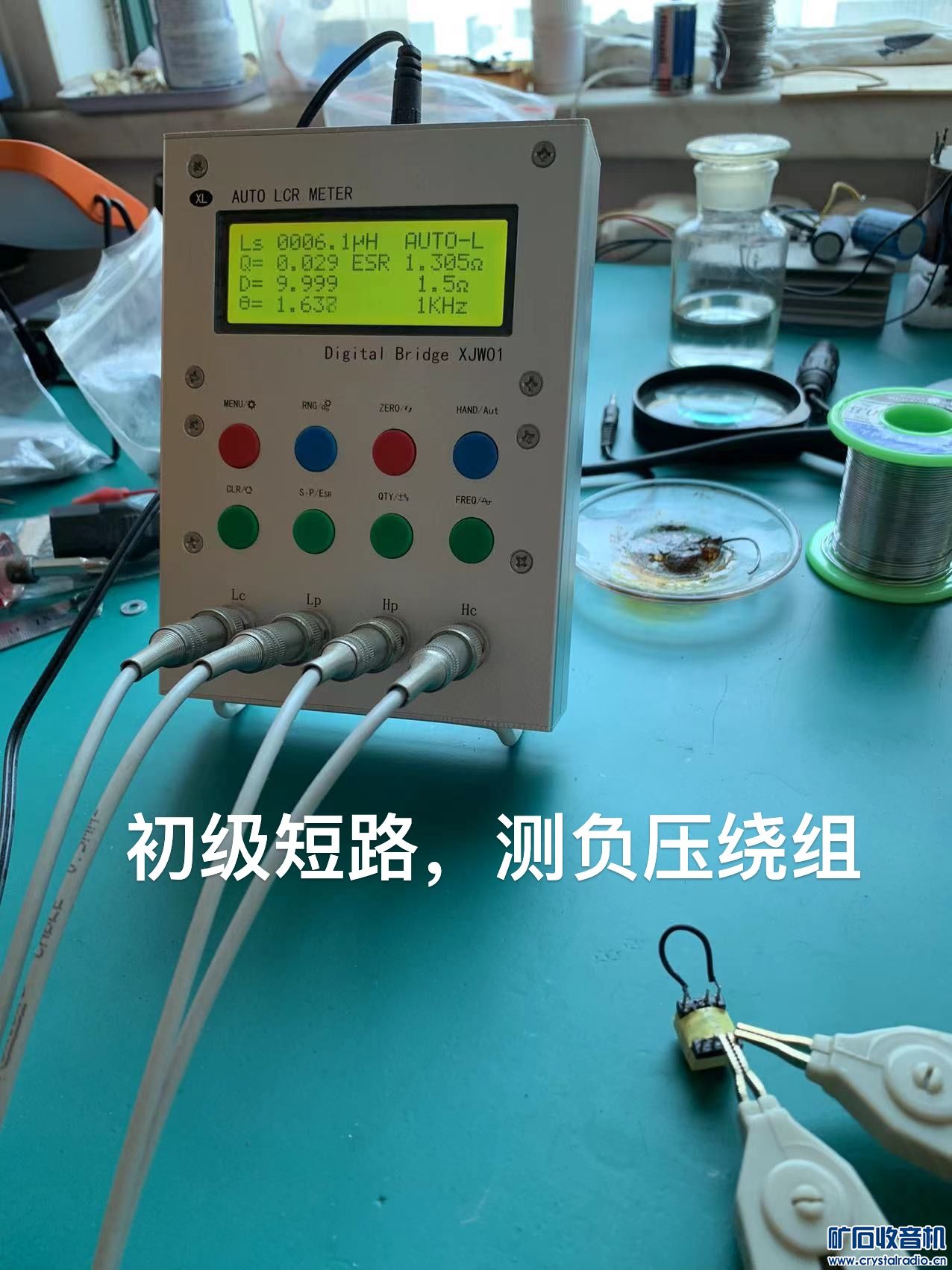

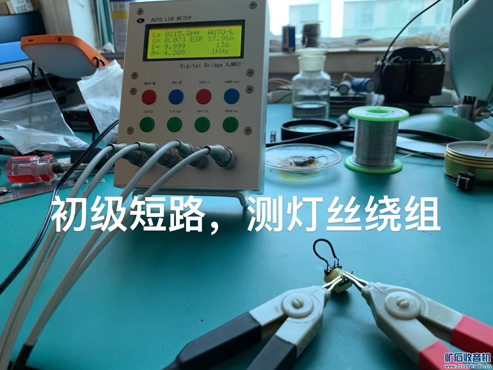

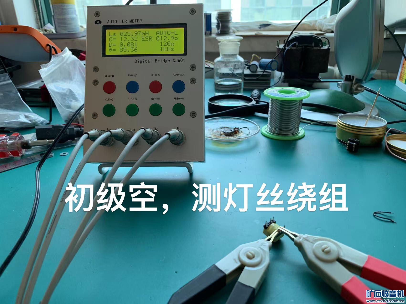

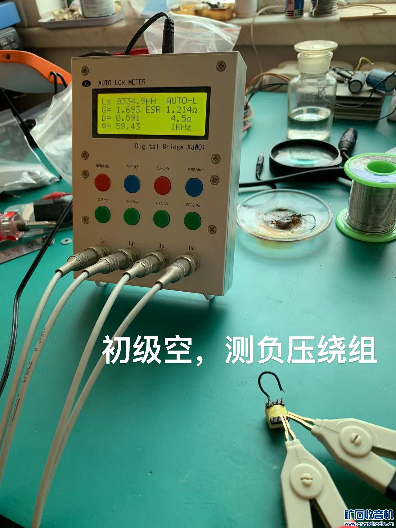

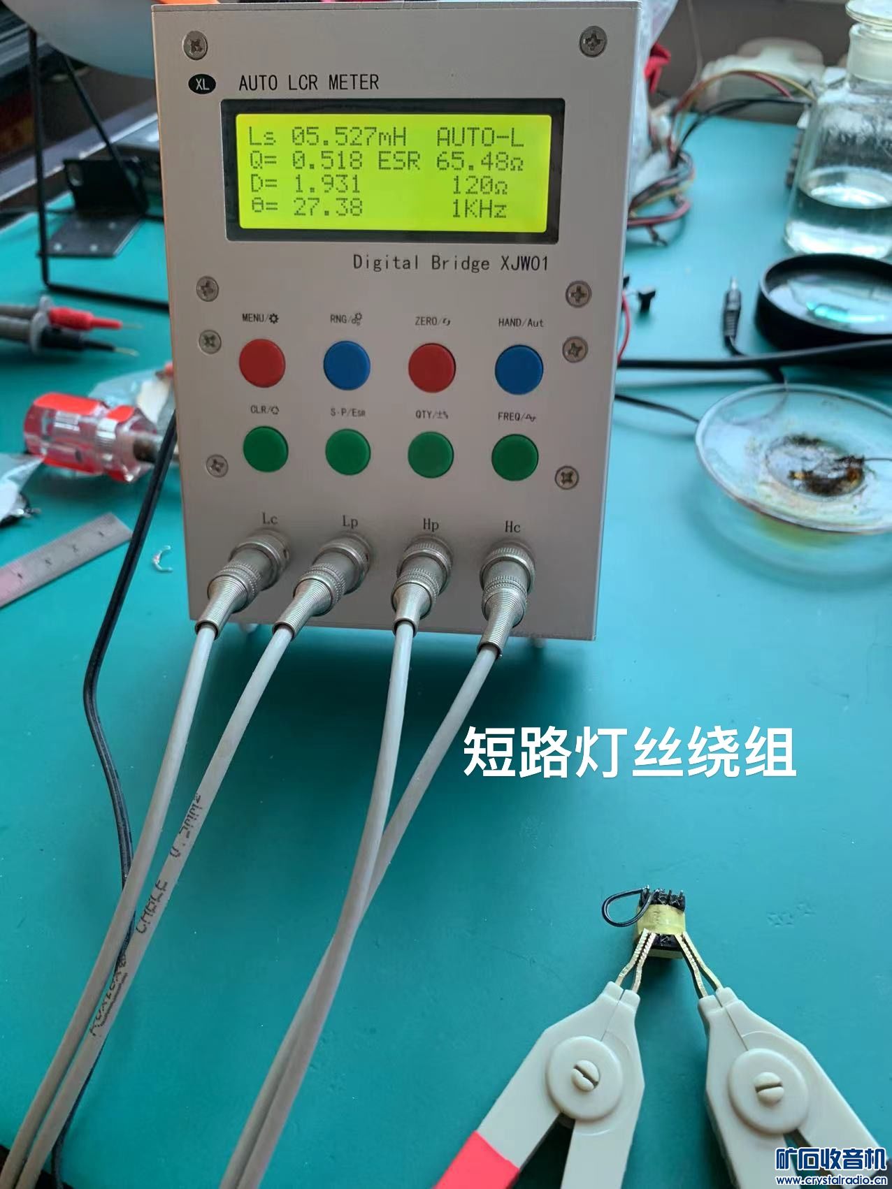

电桥选测电感挡,测试夹分别夹初级两个脚,先让次级两个绕组空着测:23.05mH,见第一个图片。短路次级灯丝绕组测:5.527mH,见第二个图片。短路负压绕组测:192.2uH,见第三个照片。这样是不是说明变压器没坏?头一次测漏感,不知对不对?请各位高手指教!

5.527mH(短路次级灯丝绕组测),漏感这么大??难道灯丝绕组是圈数比初级多得多?
我20mH的U9共摸电感,是独立绕在两个槽里面,短接一端时测到漏感100uH左右。

恰恰相反,是因为灯丝绕组的圈数太少了。
变压器肯定没坏。

按枫丹白露老师的意见测试了,短路初级电感变化也挺大的,从网上找的测试方法说:没短路时电感量大,短路后变小,就说明绕组没有短路。现在初级、初级都短路测试有变化,是否可以确定变压器没坏?
