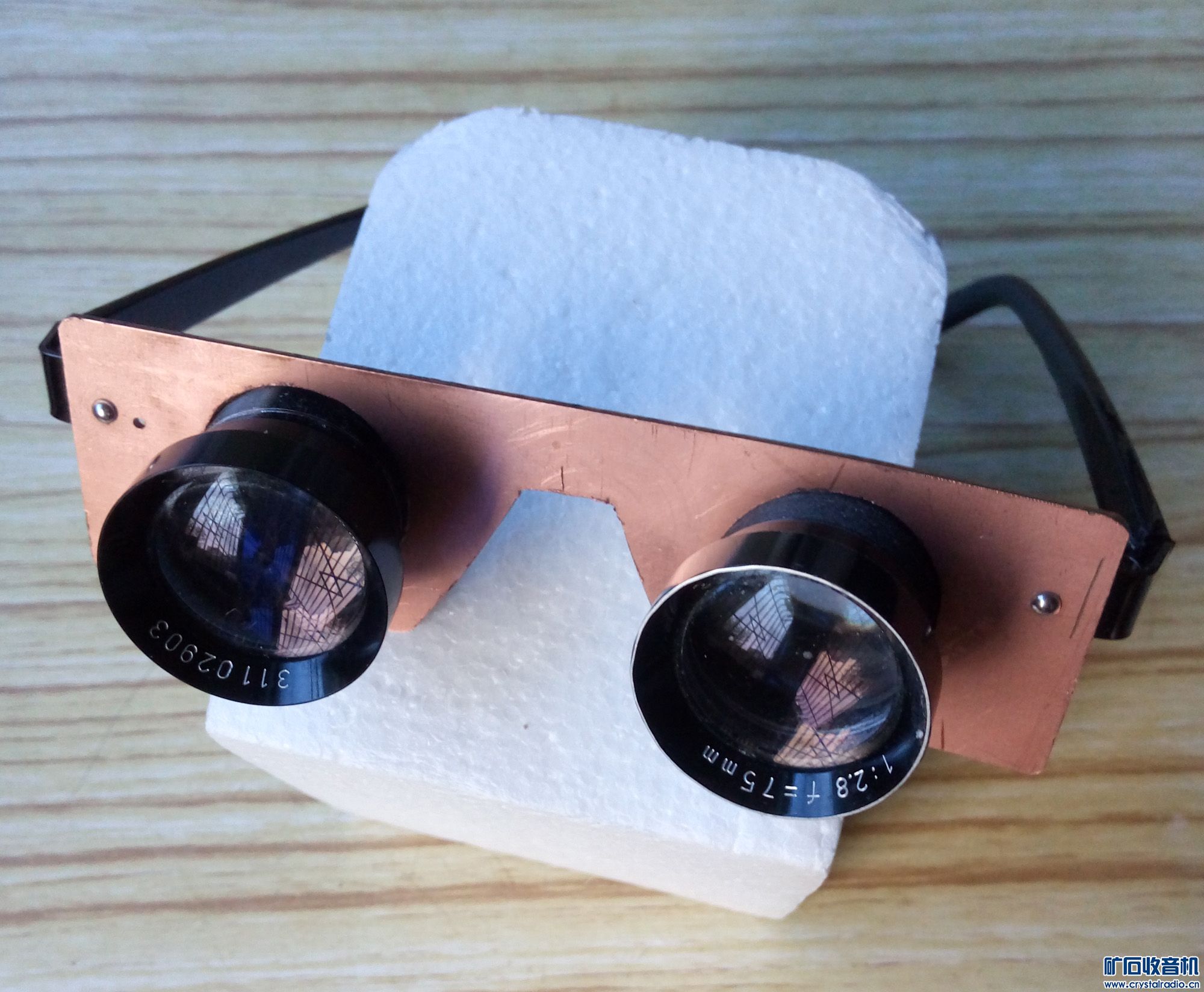

前几日无意中发现了和我当做日常放大镜用了十几年的完全相同的另一支镜头。遂立马开工,重新DIY一个放大眼镜。
完成后的双目放大眼镜
完成后的双目放大眼镜
镜头焦距75mm,放大倍数=1+25/f=1+25/7.5=4.3倍,非常合适。

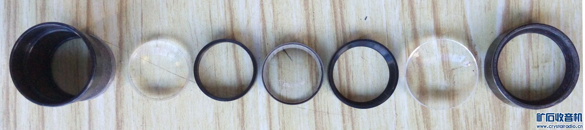

镜头分解图,由两个凸透镜,一个凹透镜组成。由于是相机镜头,所以几乎没有色差。

计算好尺寸,裁剪一块敷铜板,找中心,按瞳距标出两镜头中心点,按镜头尺寸,圆规画需要开孔的位置。

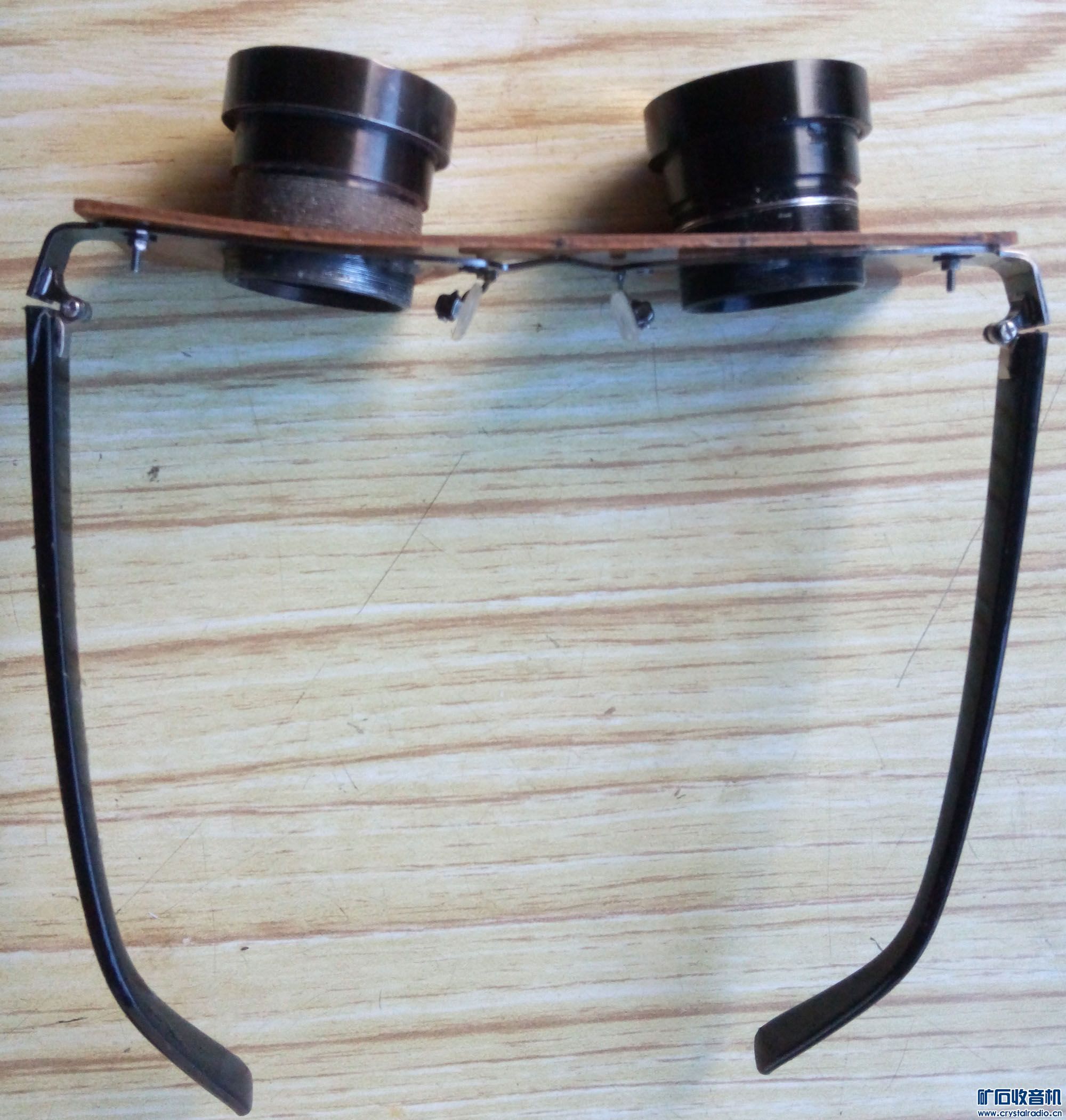

两镜头向内倾斜形成夹角,才不至于出现左右眼看到的目标部位不同,影响距离判断。

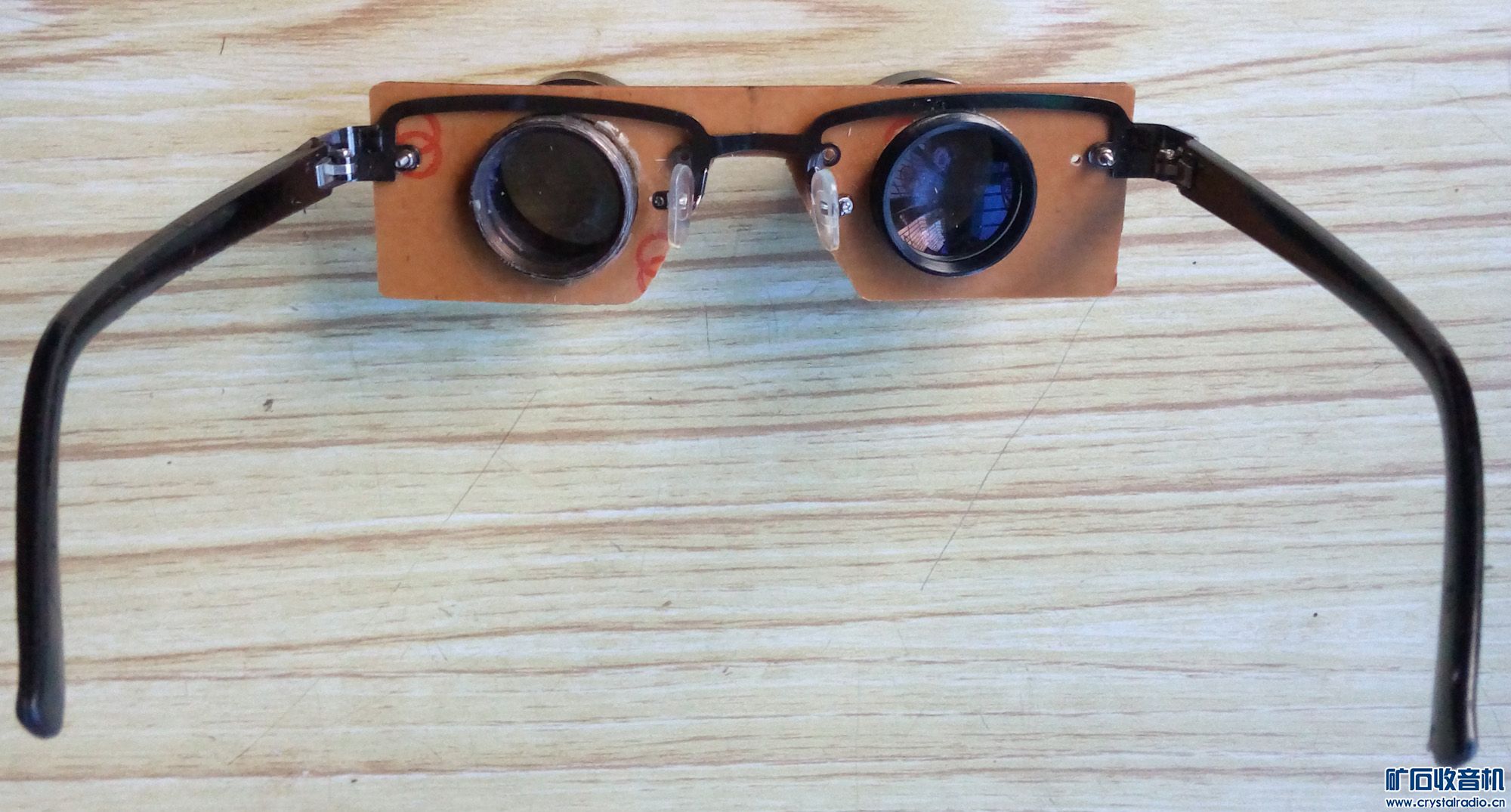

眼镜后视图
眼镜后视图

发表于 2024-4-1 19:33:10 | 显示全部楼层
xajunxm 发表于 2024-4-1 14:20
我这是相机镜头,戴着没事。不能用普通的玻璃片或者树脂片,有色差问题,边缘是彩色的花的,戴一会儿准头晕 ...
三片三组的柯克型镜头,这是120双反相机的取景镜头吗?
