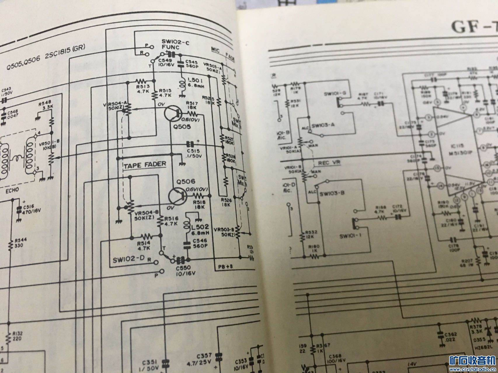

hmjgh 发表于 2024-4-1 16:06
混响开关是关断状态,打开调节混响电位器,声音无任何变化,看电路图,混响应该只对外界话筒有作用吧?
把混響部分斷開,信號跨過去。這個部分電路實屬垃圾

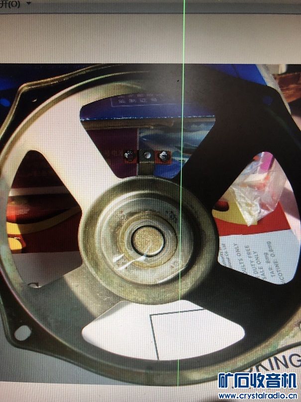

向大家汇报下,由于自己电脑音箱比较垃圾,对故障形成误判,认为失真在前级,偶然的机会把低音喇叭和全频喇叭插头对调了一下,声音居然正常了,甜美清澈,故障居然在两个全频喇叭上,都擦圈,~!ε=(′ο`*)))唉经验主义害死人,看那喇叭外观和纸盆都和新的一样,自我感觉不是喇叭的问题,也没听从前面几位的良好建议重点检查喇叭,导致走了很多弯路,在此谢谢各位大佬的不吝赐教~!万分感谢

777喇叭的胶用香蕉水就可浸软 —— 可以试试分解部件查找擦圈原因,修复再用。
