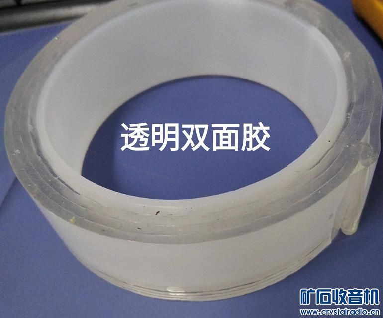

  带着一脸不好意思的表情,说测温仪的插座太松了,能否帮着紧一紧?
  拆开一看,插座里的簧片弹性不足,已严重变形。用小工具把簧片掰直。
  为防止测温插头晃动和反复拔插而导致簧片再次变形,索性用透明双面胶固定一下测温插头。这样应该可以稳定使用一段时间了吧?
