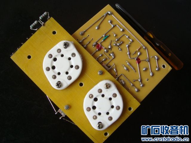

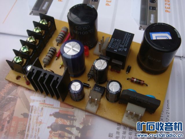

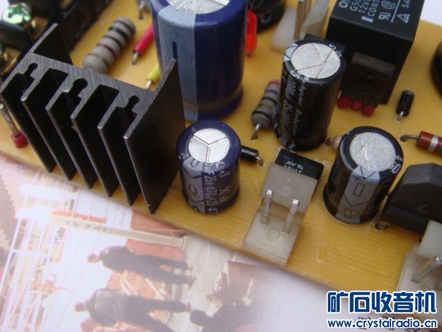

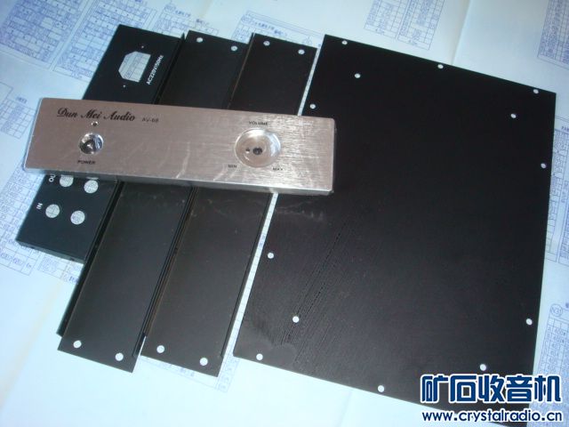

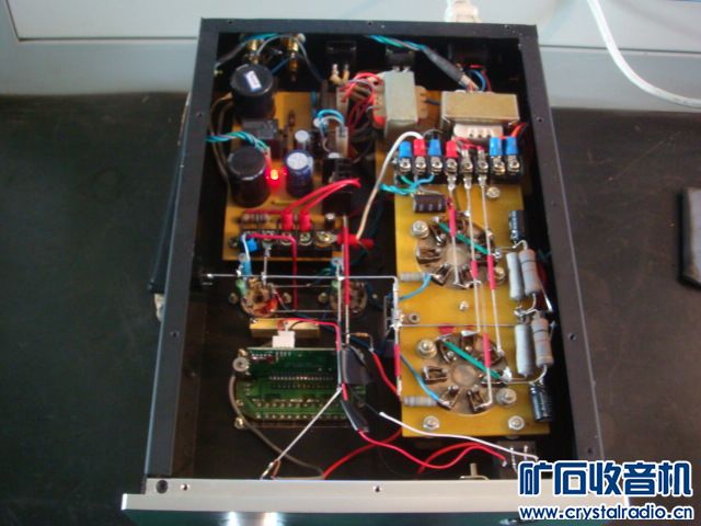

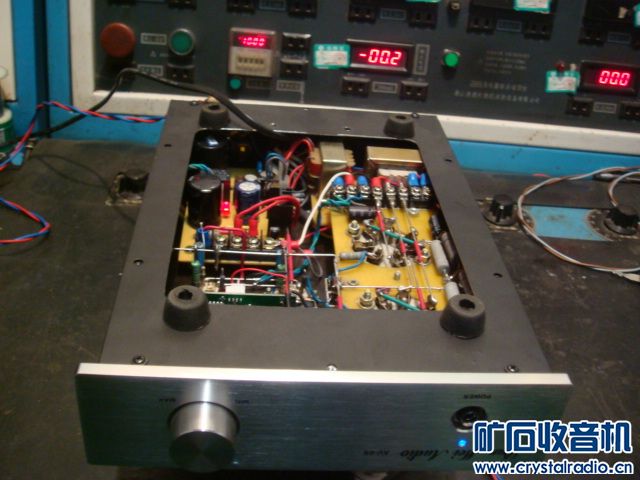

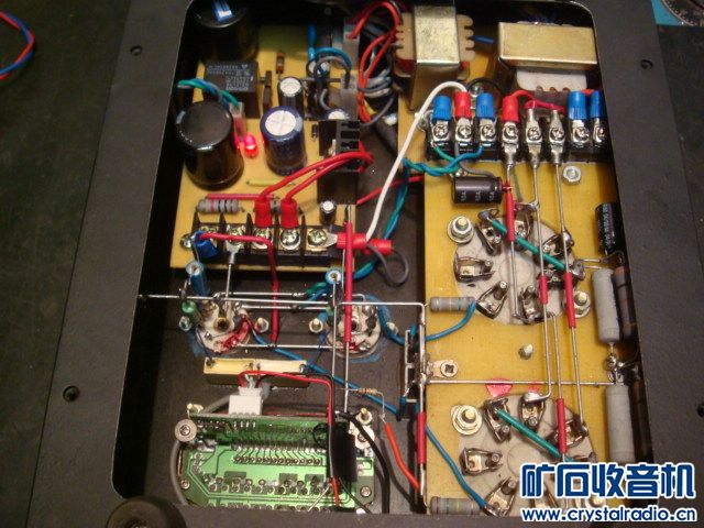

发表于 2011-9-13 22:54:31 | 显示全部楼层 |阅读模式
DIY胆FU25单端+MP3
                 手头有几只FU25.不过沉默好些年了.网上查相关制作及评价较少.没有照葫芦画瓢的份儿.也是迟迟不能动手的原因.更重要是信心不足.好在有清蒸.1951李老师提供的FU25资料.引导我完成这项作业提供可贵经验.DIY过程是马拉松似的长达十月之久.部分元器件改制、机箱布局及整机校音需占用大量时间.现今总算是成形了.但与牛人的胆机无与伦比作品对比相差甚远.毫无可比性.所以深感自个潜力只能滞留在儿科水平.毕竟这把年纪架付花镜.苦不堪言.虽然痛并快乐着......
                 制作参考文献:<电子管基础>.<无线电与电视>。

发表于 2011-9-14 15:31:06 | 显示全部楼层
这棚搭的!您敢再漂亮点吗?!呵呵

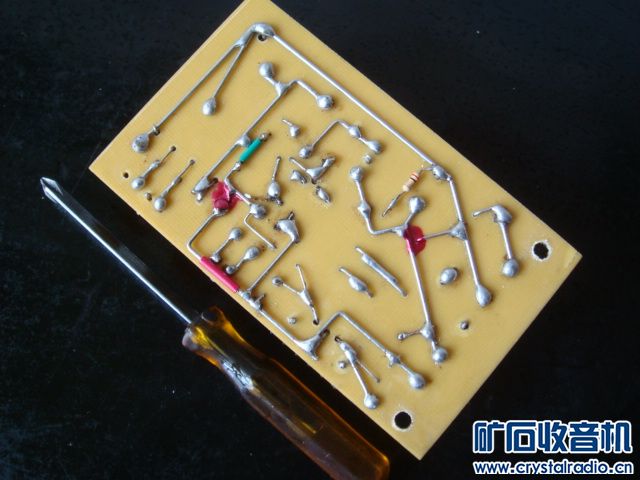

发表于 2011-9-14 15:32:33 | 显示全部楼层
您用的不是松香吧,是“坏水”吗?焊点真干净,想学习一下,望指教。
发表于 2011-9-14 15:49:08 | 显示全部楼层
这活儿干得,结实、漂亮。听MP3是有点大材小用了。
发表于 2011-9-14 17:40:33 | 显示全部楼层
搭棚导线横平竖直,工艺真是没得说,好。
发表于 2011-9-14 20:49:30 | 显示全部楼层
真不错 ,用的是什么电路? 您拍的照片 细节不太清楚, 看着小管瞎猜啊,是12AX7吗
发表于 2011-9-16 14:36:41 | 显示全部楼层
楼主老当益壮,精益求精,十分佩服,顶一个!

 楼主| 发表于 2011-9-17 19:25:25 | 显示全部楼层
回复 6# lizhitao
    采用含银助焊剂焊锡丝.线路板完工后.再用酒精清洗.之后线路板涂抹1;3溶解的松香酒精.可防潮!
