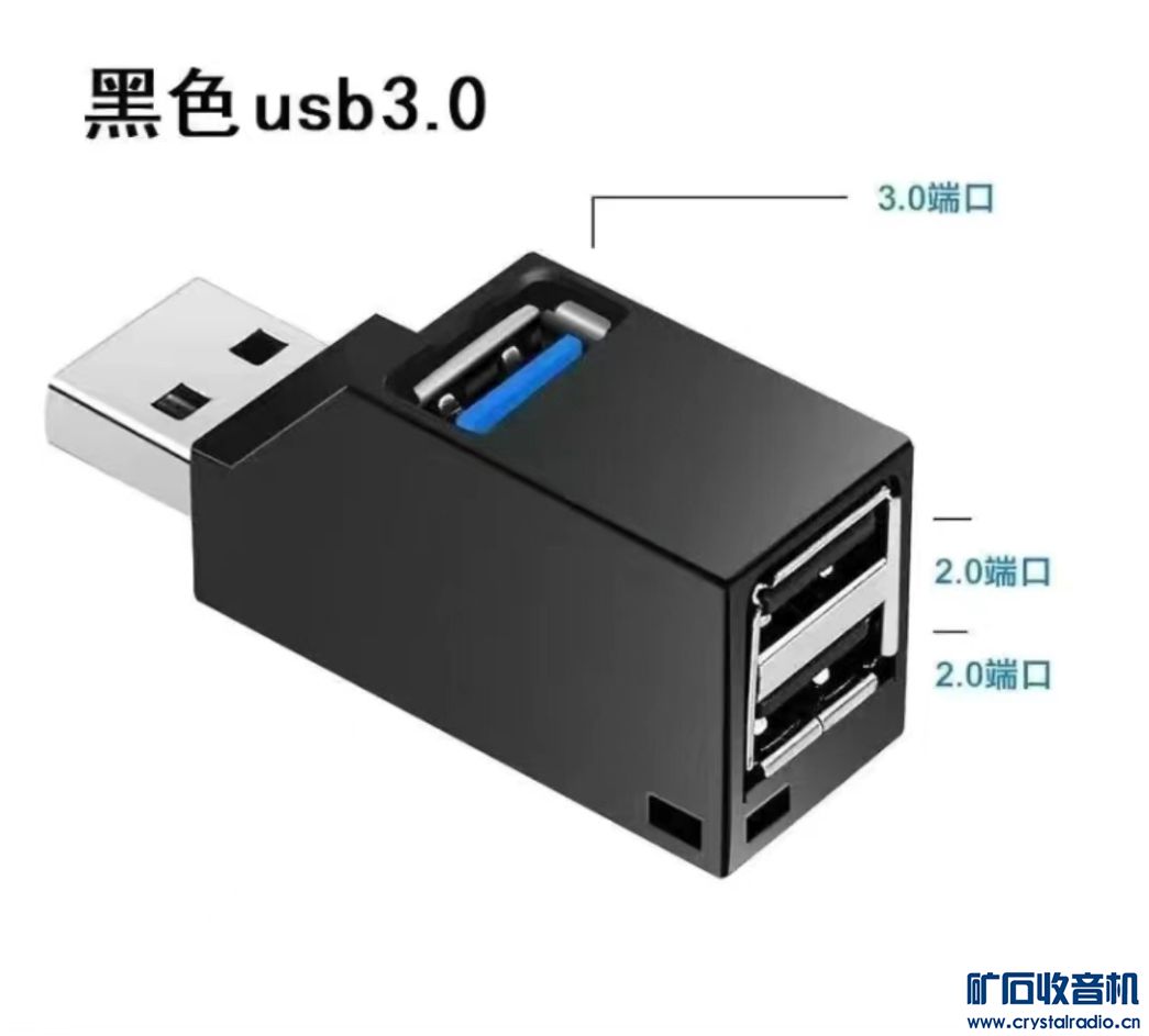

看看这款USB3.0 hub,3.0通信直连上一级,2.0才是hub。是什么原理?

 楼主| 发表于 2024-3-31 09:26:56 | 显示全部楼层

USB3.0兼容2.0
实际就是2. 0+3.0的两路
可以拆分使用
 楼主| 发表于 2024-3-31 13:27:15 | 显示全部楼层
JuncoJet 发表于 2024-3-31 10:31
USB3.0兼容2.0
实际就是2. 0+3.0的两路
可以拆分使用
标准是3.0hub不是这样的。是挂在自身的下面。
发表于 2024-4-1 11:33:34 | 显示全部楼层
USB3.0只需要插头靠里面的两组数据线,外面的那组数据线是兼容2.0用的,是独立的
发表于 2024-4-3 22:52:00 | 显示全部楼层
usb3握手就靠五个额外触点,完成协议握手后也不用2.0触点.
如果usb3握手失败设备才会尝试2.0才用到那个.
