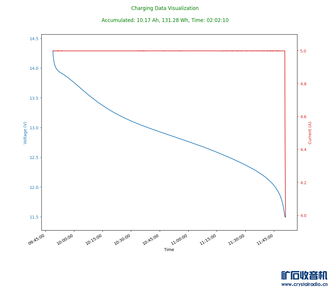

用hp66332a 测量电池充放电容量并图示化的小程序终于搞定了
发表于 2024-3-31 08:52:41 | 显示全部楼层 |阅读模式
充放电容量图示
充放电容量图示

用66332A放电, 用6632A充电,分别统计充放电Ah和Wh,非常有意思的是,钛酸锂电池的充电转化成化学能的效率极高,充电能量损耗才1%, 而充放电mAH几乎一致
放电容量
放电容量
