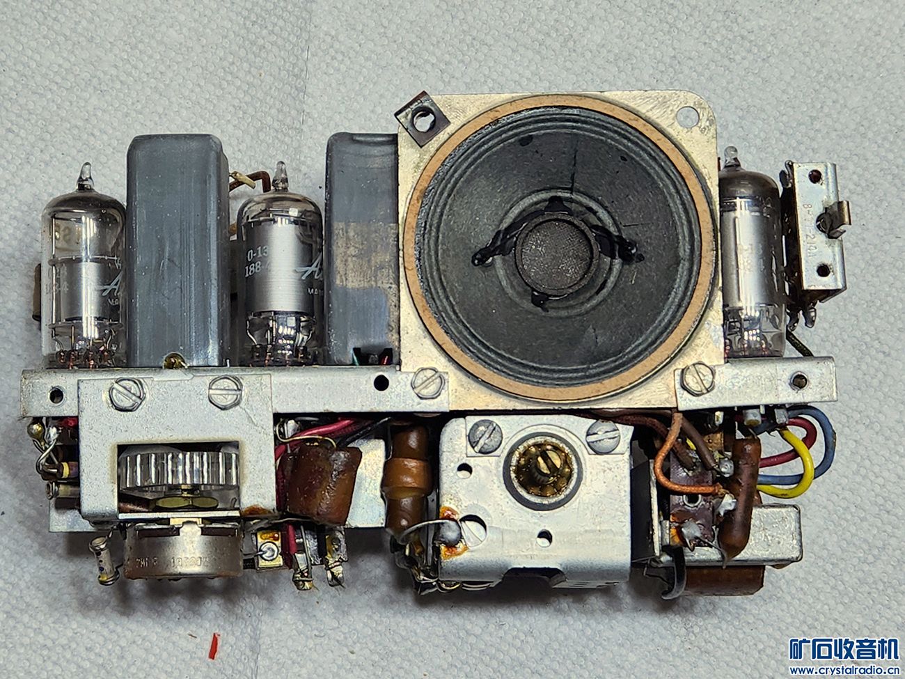

发表于 2024-4-12 11:16:23 | 显示全部楼层
两个选择,机芯做小点,机箱再做大点
袖珍四灯机
袖珍四灯机
袖珍四灯机
袖珍四灯机
袖珍四灯机
袖珍四灯机
 楼主| 发表于 2024-4-13 17:44:49 | 显示全部楼层
Huangcheng111 发表于 2024-4-12 11:16
两个选择,机芯做小点,机箱再做大点
太棒了,请问高压是多少的?必须弄一台,太爱了
发表于 2024-4-13 17:59:19 | 显示全部楼层
可以做的很小,中周用晶体管收音机的 低压用1.2v 高压可选择仪器用的22v电池最多三节足矣,反正不长用,不用考虑容量大小,
 楼主| 发表于 2024-4-13 19:12:19 | 显示全部楼层

 楼主| 发表于 2024-4-13 19:15:44 | 显示全部楼层
smh5276 发表于 2024-4-13 17:59
可以做的很小,中周用晶体管收音机的 低压用1.2v 高压可选择仪器用的22v电池最多三节足矣,反正不长用,不 ...
是的。仪表用的22.5V的电池4节90了,9v的体积也不小,22.5v的就是贵点
