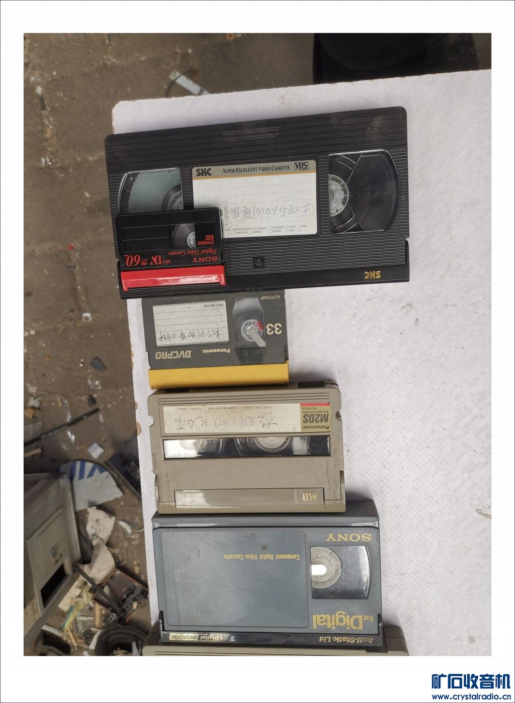

一直有个计划,就是把这些年流行于专业和民用行业的所有录像带找齐,用以揭示邪恶的日美是如何吸取我们不多的外汇的。从七十年代末期到2010年前后,也就三十年时间,录像带变了好几次。听电视台人说,当年日本鬼子是将新型的设备和磁带免费给央视用,然后,因地方台要经常与央视沟通,所以也跟着更换设备和磁带,地方买的就是高价设备,不买还不行,钱就是这样被买办协同洋人赚走的。

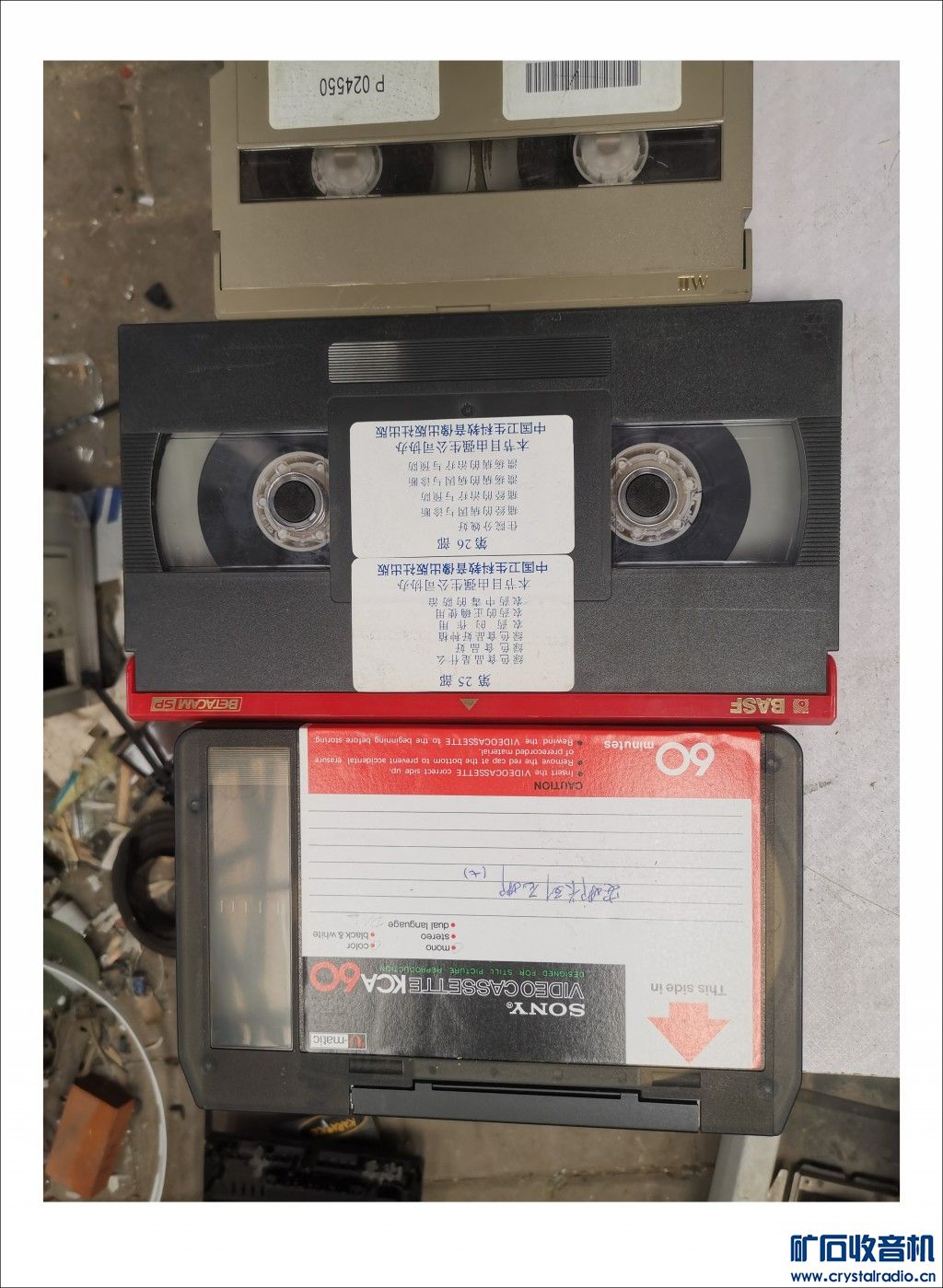

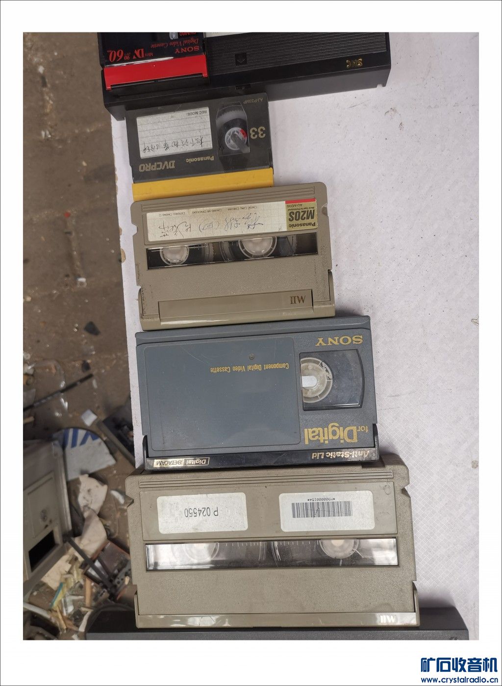

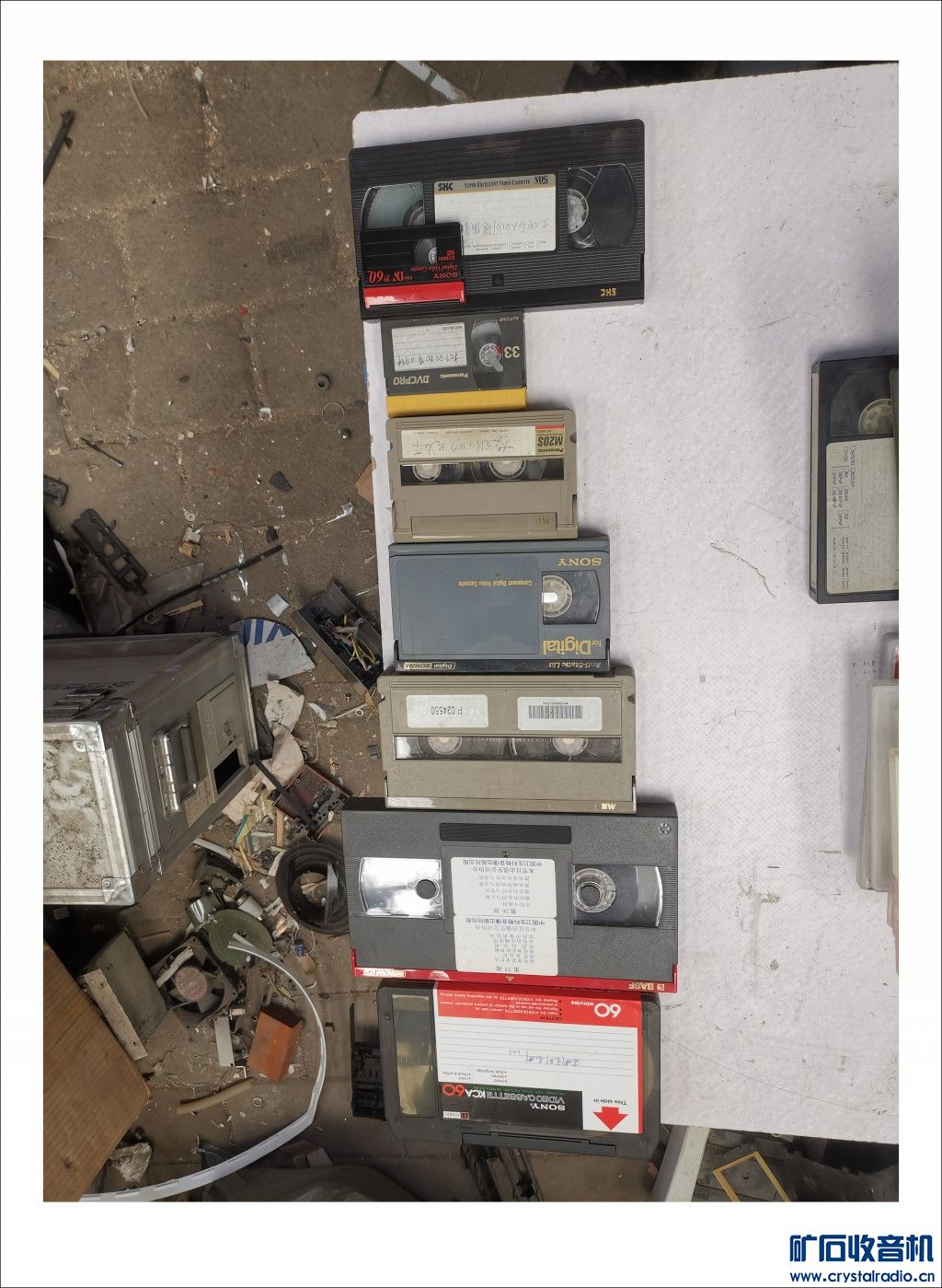

最初大1/2与小1/2录像机(录像带)之争,搞死的他国内自己的企业。当时我国还无能力生产录像机。
发表于 2024-3-30 20:41:49 | 显示全部楼层
大1/2就是目前的VHS录像机,小1/2录像机没见过,SONY有个3/4的贝塔机是电视台便携式用的。
发表于 2024-3-30 20:44:40 | 显示全部楼层
八十年代见过最高级的录像机是在中央电视台演播室里的SONY 一英寸C格式开盘式广播级录像机。属于国内的天花板级别机器了
发表于 2024-3-30 21:08:47 | 显示全部楼层
当时大1/2优先占领中国市场,小1/2尽管性能更优越,但市面上出售、出租的都是大1/2的录像带。因此失去了市场。
小1/2录像机厂商最后找到国内教育部门,低价出售,国内部分省市的学校配备了不少小1/2录像机用于电化教学。

发表于 2024-3-30 21:30:19 | 显示全部楼层
贝塔带就是小1/2带,3/4的是U-matic带。
