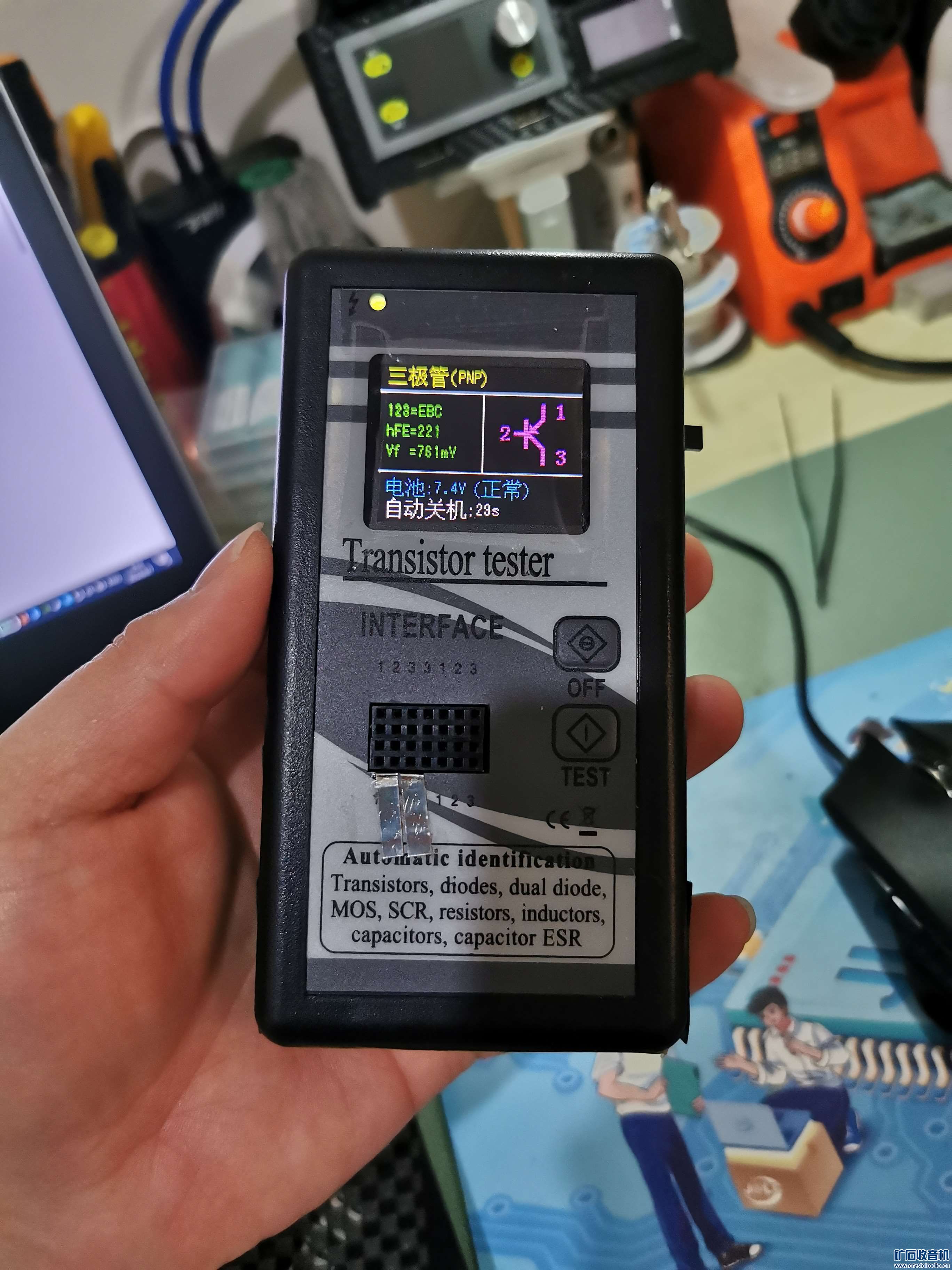

搞了一个晶体管测试仪玩,帮忙鉴定一个三极管

消磨时间 发表于 2024-3-30 19:06
应该是耐压10.3V的NPN三极管,从左到右ECB。用数字表测三极管是比较累人的一件事,经常误导人,用普通指针 ...
扯勾八谈,耐压 10V 的管子普通数字表根本测不击穿,相反指针表才击穿 楼主那个表用的不是 Diode 档而是 LED 档

luosifu 发表于 2024-3-30 16:09
有没有可能是个78LXX?
不是,假定1是Vout,3是Vin,用10v接上Vin,立马就糊了。。。。
