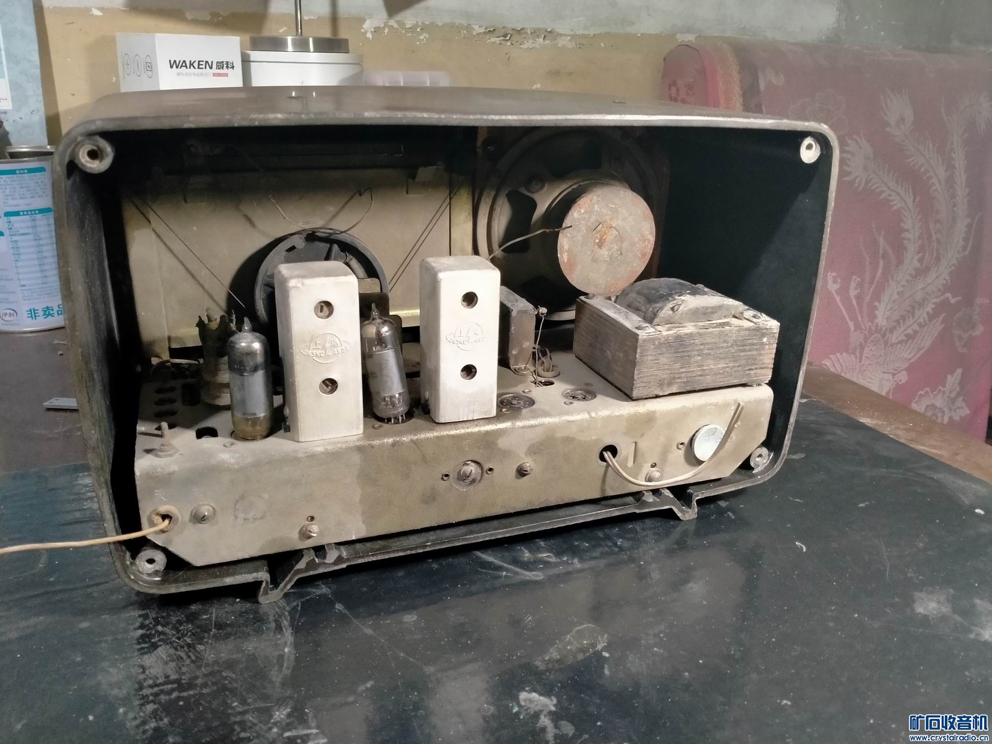

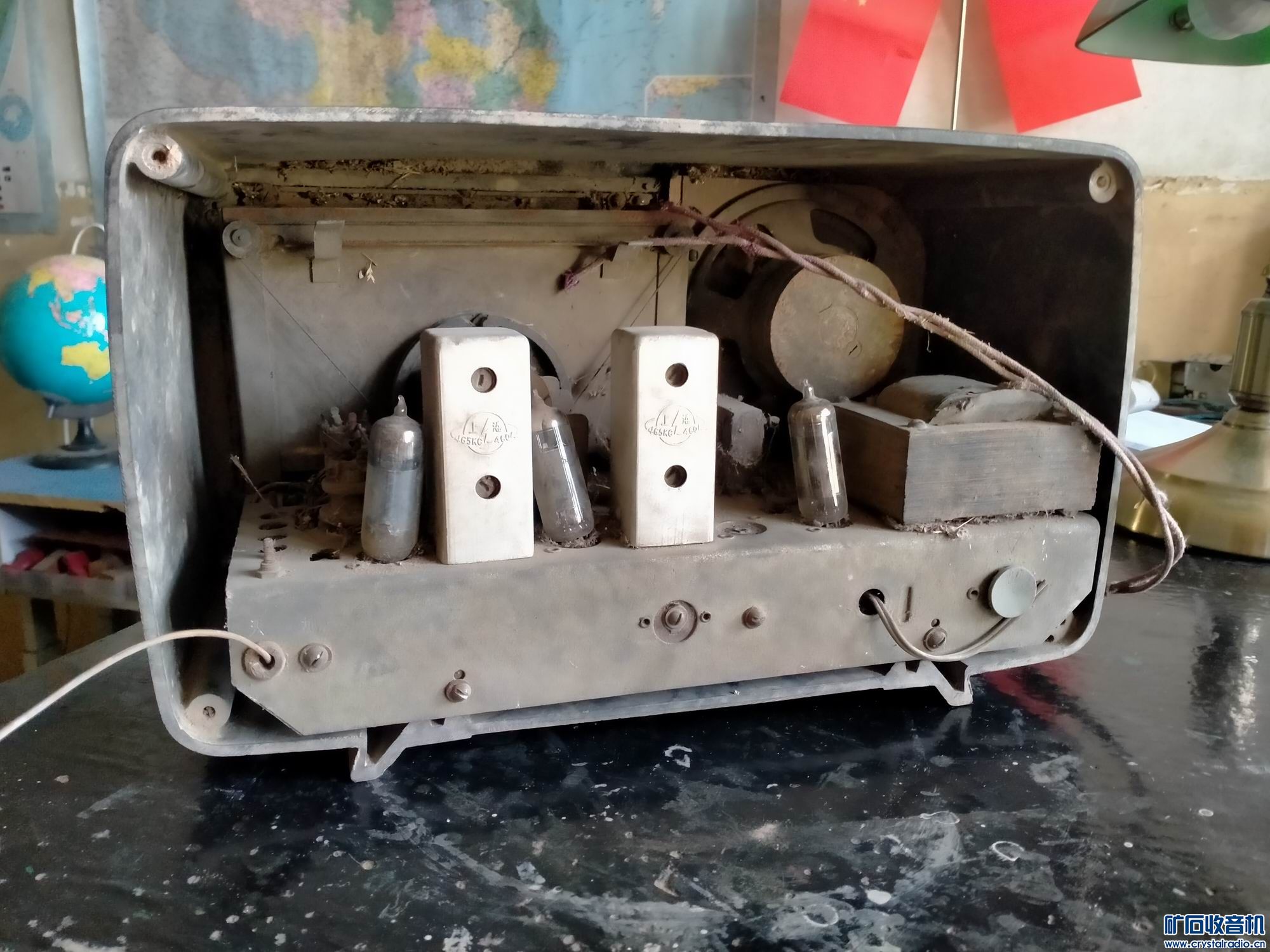

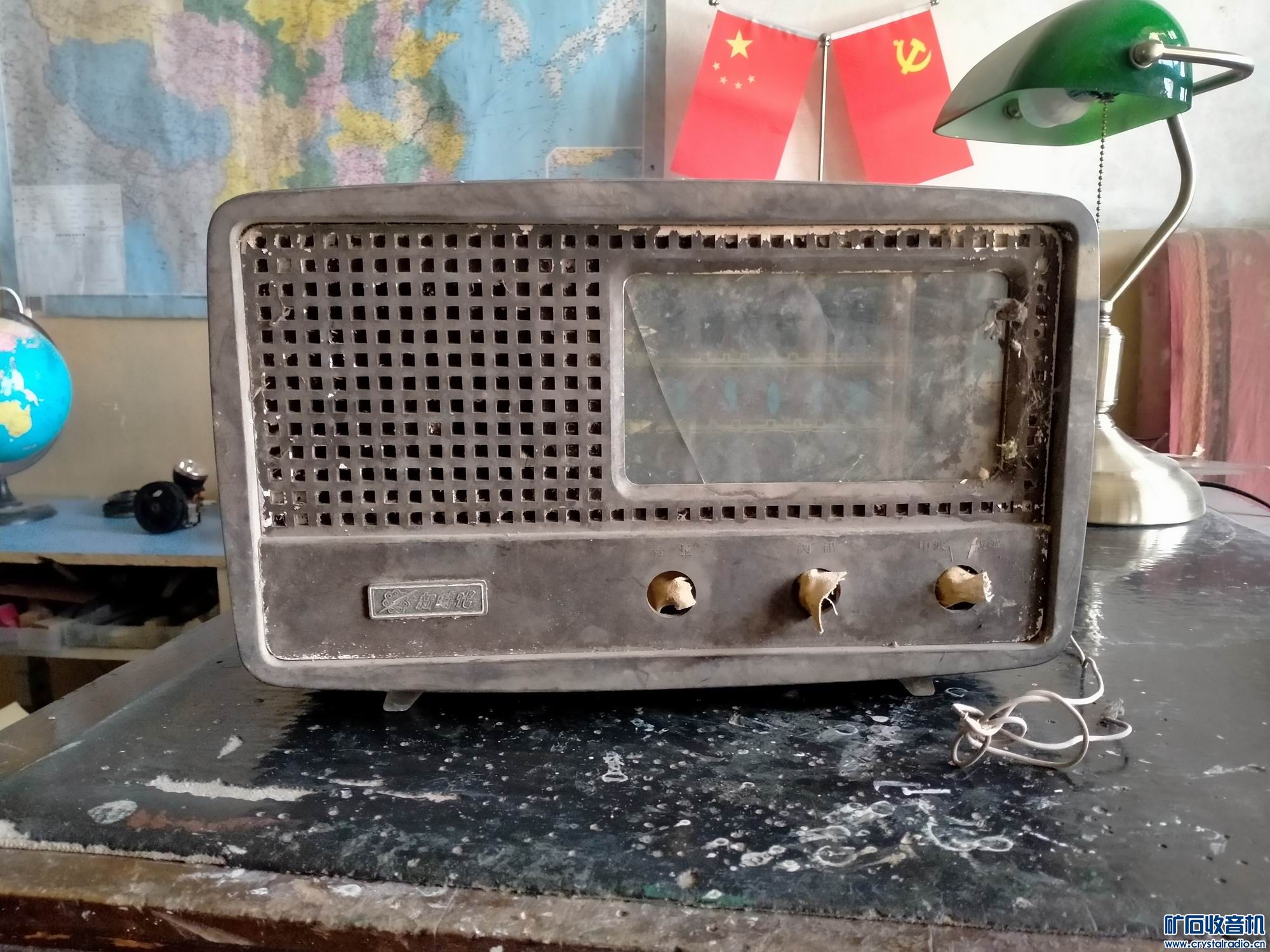

打理新时代牌交流五灯二波段收音机之一
二〇二四年三月三十日星期六

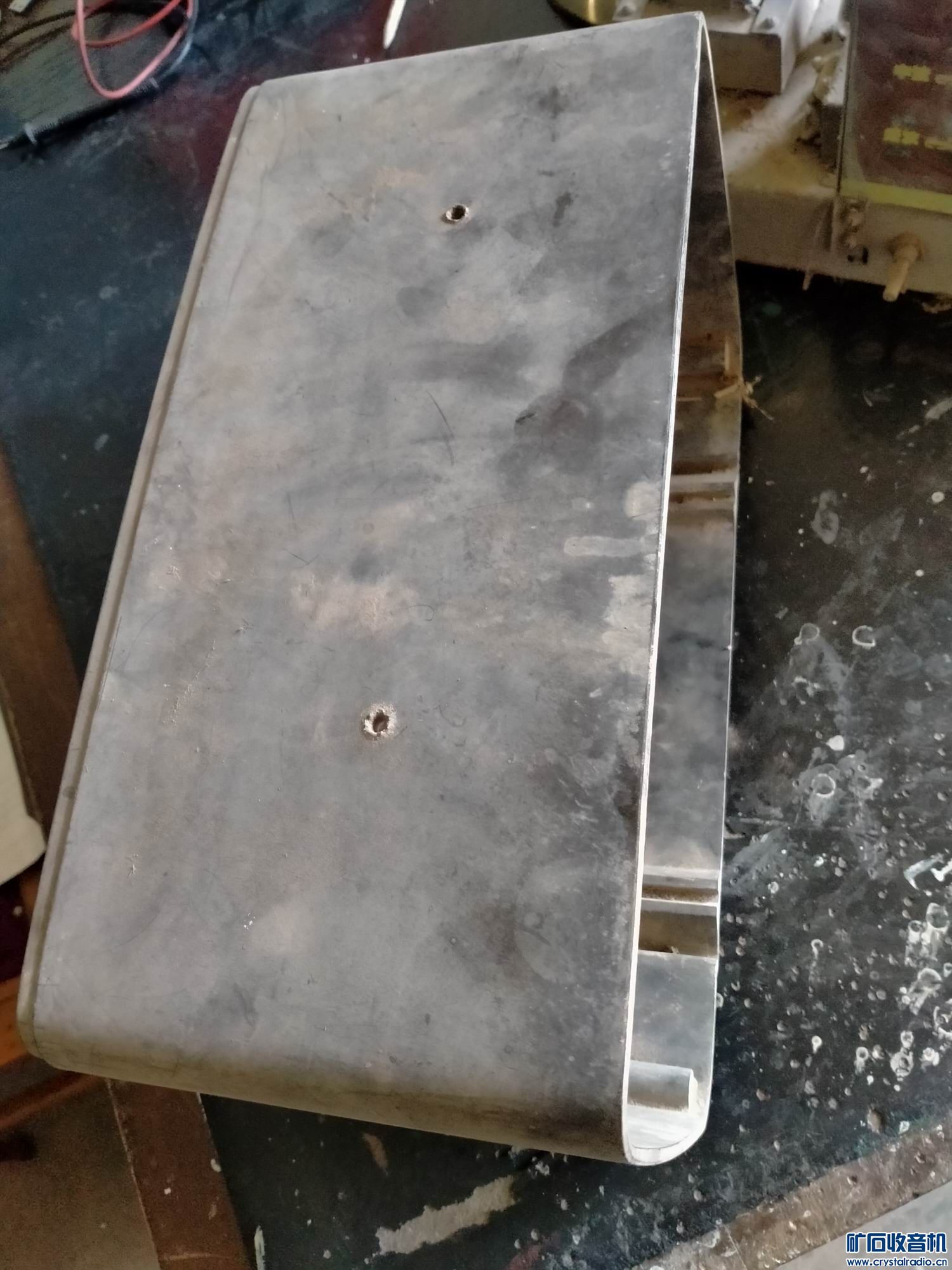

柴禾堆里淋泥土机。所用电子管:6Z4,6P1,6G2,6K4,6A2。大约59年出厂,换过77午的电解电容,电位器轴套与外壳分离。纸介电容蜡外壳有脱落的。胶木管座粉化的。胶木壳体,一头沉布局。无后盖。

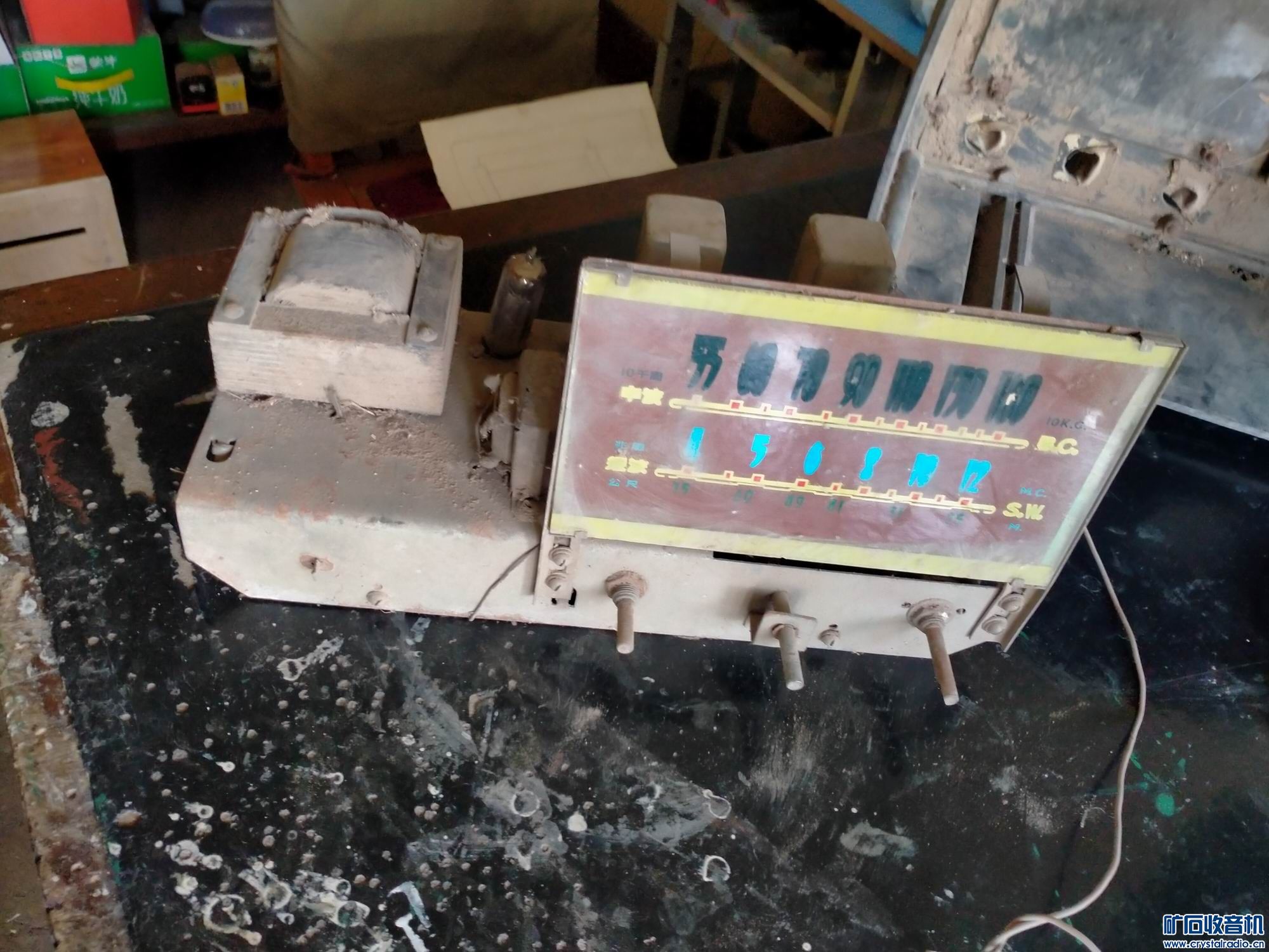

发表于 2024-3-30 19:48:56 | 显示全部楼层
        那个度盘是重点保护对象,不能洗要用药棉轻轻把灰尘擦掉,彩色的字一定好保护好,别擦掉了。

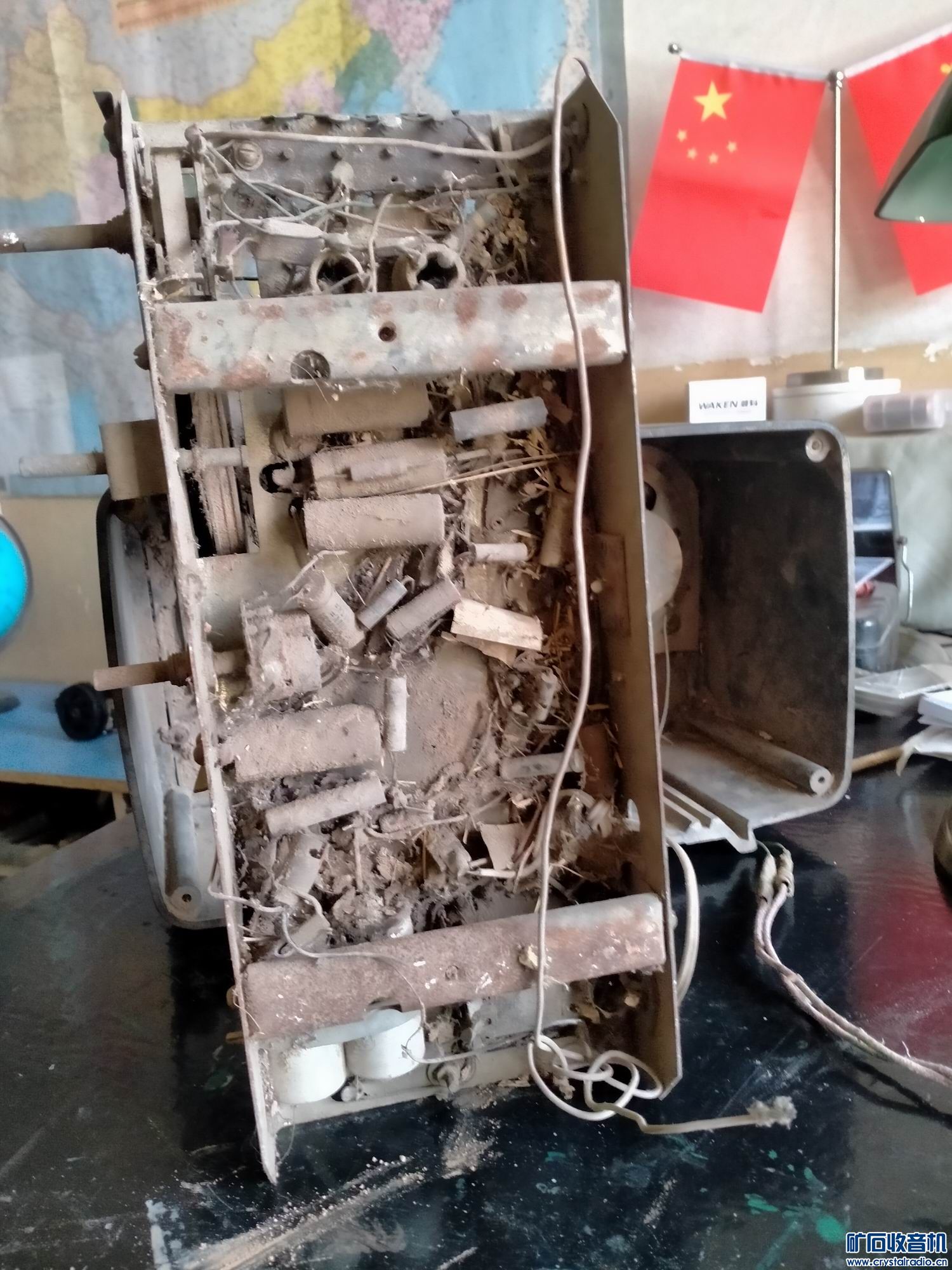

发表于 2024-3-30 18:02:05 | 显示全部楼层
胶木壳的机器整理起来比较好 。刷吧刷吧就见干净! 机芯整理起来相对费事,五六十年代上海各个厂的老机器底台没有彩锌板,表面麻面儿的,怎么鼓捣也不见亮儿 。
 楼主| 发表于 2024-3-31 00:49:06 | 显示全部楼层
度盘设计不怎么样,比较差。

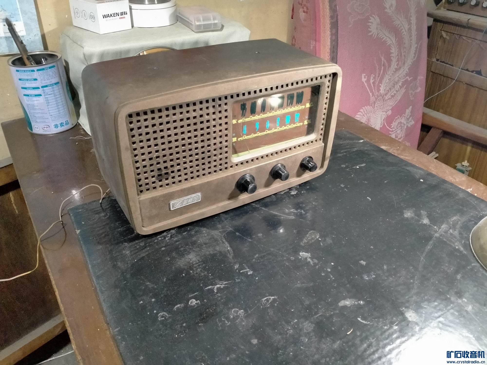

 楼主| 发表于 2024-3-31 00:50:09 | 显示全部楼层
二〇二四年三月三十一日星期日
打理新时代牌交流五灯二波段收音机之二
深度清杂,装壳,观察效果。整体上看,效果没出来。
