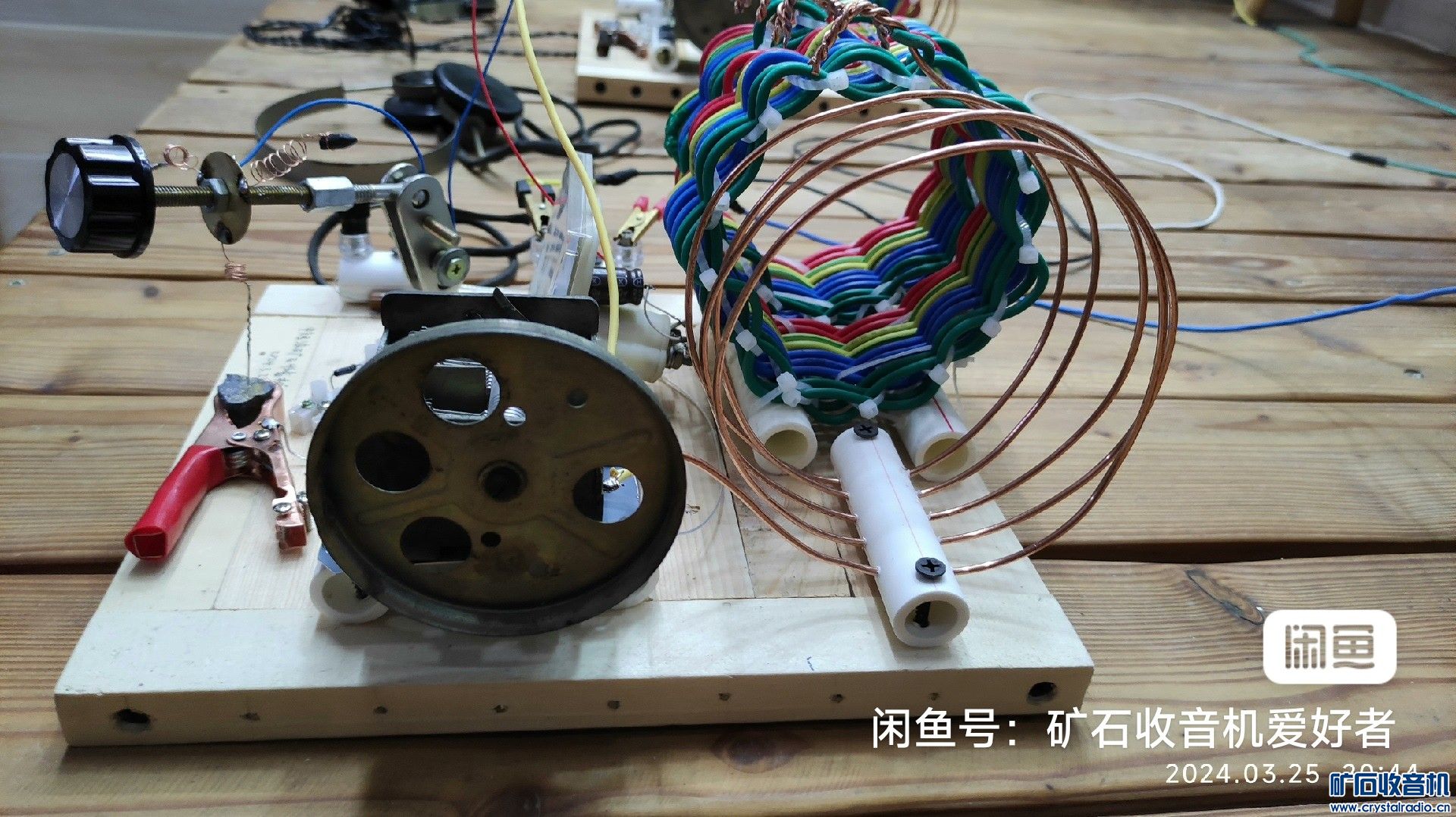

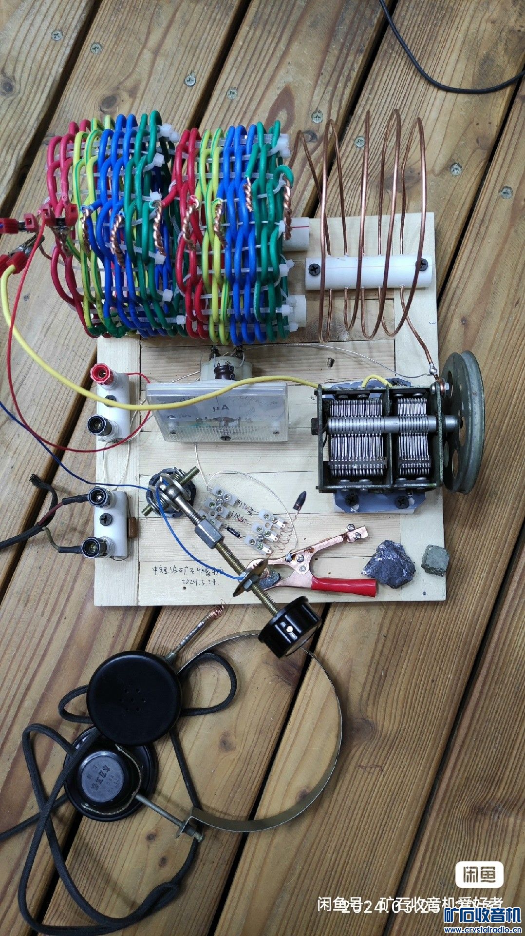

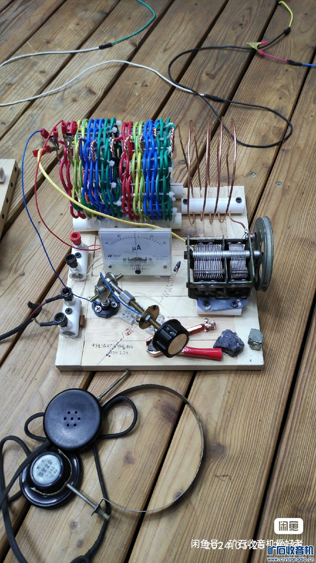

中短波矿石收音机  此机底座长260mm宽230mm  线圈儿是2.5平方铜线20m绕的花篮线圈儿 线圈上有很多抽头配合 空气可变电容器  通过鳄鱼夹夹在线圈儿的不同抽头上。来实现中短波的接收。检波器分别是3只2极管儿和三块矿石。2ap9  1n60  1ss86国产  矿石是铅锌矿  方铅矿  黄铁矿  分别通过三个触针 钢针  银针  碳棒  来实现检波的不同效果 加了50微安的双向电流表,用于调台指示。耳机用中阻耳机或者高阻耳机都可以,连接线采用特氟龙镀银线。 此机在我处。接收效果很好。白天中波几个台都可以收到。晚上短波信号很强,中国国际 中国之声 nhk华语 外国话台 信号都挺强,调整矿石找灵敏点。很有意思,可玩儿性很高。此机需要接室外天线和地线才可以工作。

不能把电路图发出来吗?这些线是怎么连接的啊?
另外,您住什么地方啊?用什么样的天线呢?是不是中波、短波一起覆盖啊?不用波段开关吗?

你好  怎样绕制花篮线圈,有花篮线圈的数据吗
