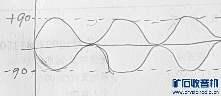

BTL组成的功放电路,实测峰峰值困惑?

问题出在你测的是峰峰值,示波器的地是漂的,实际上喇叭两端得到的最大电压是你测的130伏除2,也就是65伏,这电压不小了,专业的800功放也就这么大电压

交流电压有正峰值,负峰值,峰峰值。具体本电路,正峰值不失真电压一般是2/3X90=60V左右,负峰值为—60V左右,峰峰值120V左右,测得的空载峰峰130属于正常.

按理讲输出侧电压峰峰值最高也就电源电压电压,也就是45v+45v =90v,峰峰值最高也就达到90v吧,但是我用示波器测量发现峰峰值可以达到130v,这就奇怪了。
你波波是怎么连接的,这点很重要,如图所示

正方向Vpp是90V,负方向的Vpp是-90V,
正峰-负峰的差值是180V。

如果真是两个峰值相加那么这个峰峰值的定义就大错特错了。两个输出端的相位相反,同一时刻只能是用输出1的峰值加上输出2的峰值,你们之前用的是输出1的峰峰值加上了输出2的峰峰值,这肯定是错的。如果示波器测纯电阻负载时也是这个值,那么示波器的计算结果也是错的,因为电路不可能输出比它电源电压还高的电压。

BTL两输出端峰值电压空载测试应该接近180伏,根据所加负载这个电压会降低。用示波器一个通道不能测这两端电压,因为示波器有接地端,这个接地端只能接在电源中点电位,因此一个通道只能测得一臂的峰值,另一臂电压值反相,因此两臂峰峰值就是180伏,用示波器双通道分别接两臂,两臂峰值电压之和就是180伏了。
