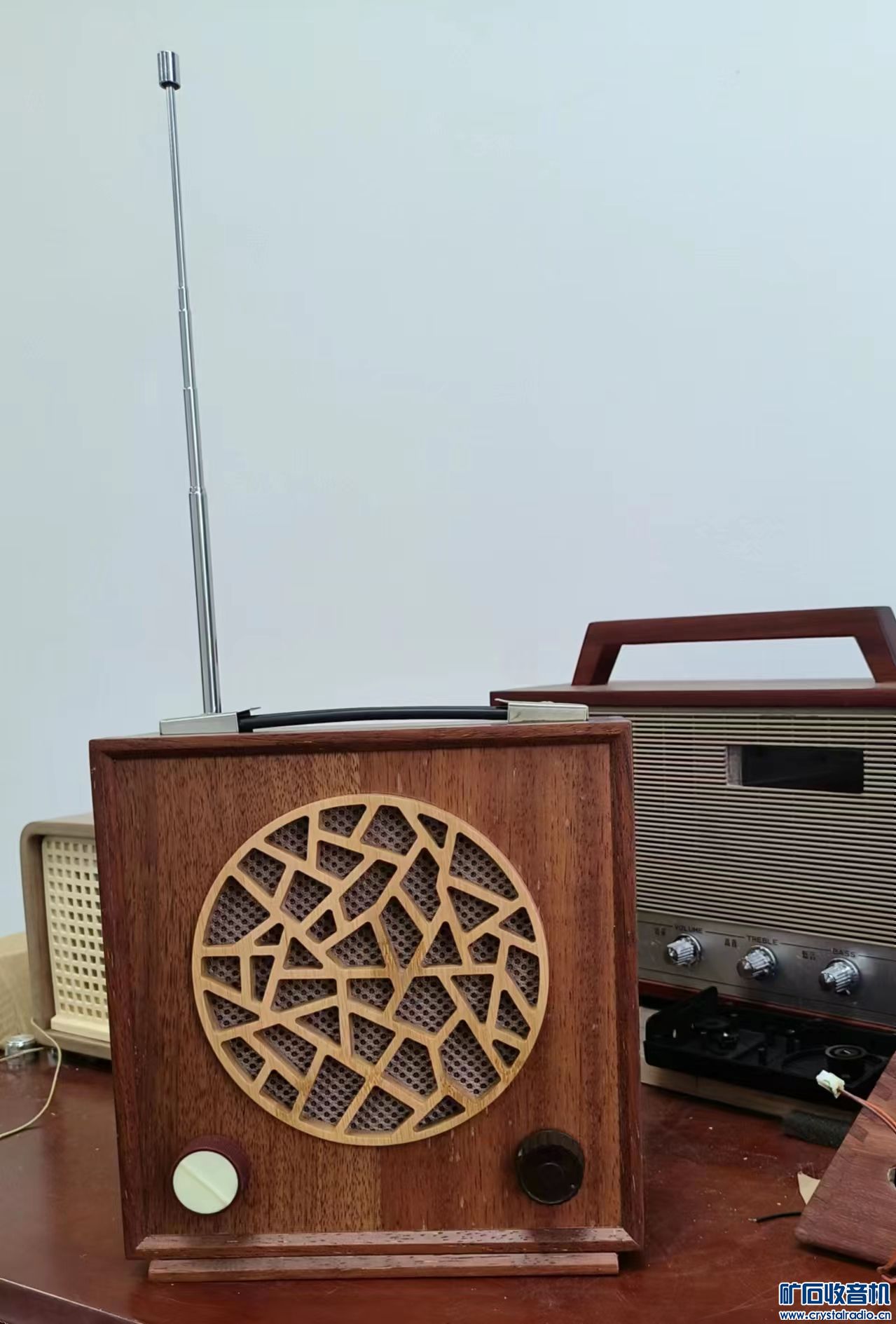

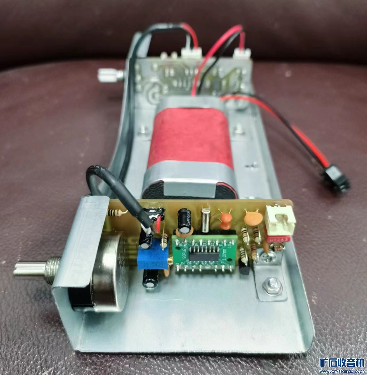

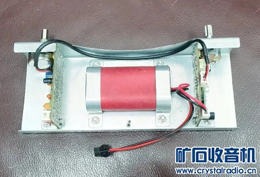

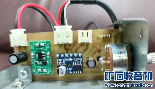

听说DSP收音机芯片性能不错且简单易制,咱也试试
芯片用SI4825,只做FM,简洁之上。 微信图片_20240330105616.jpg 微信图片_20240330112744.jpg 微信图片_20240330105526.jpg 微信图片_20240330105906.jpg 微信图片_20240330105838.jpg 微信图片_20240330105814.jpg 微信图片_20240330105822.jpg 微信图片_20240330105756.jpg 微信图片_20240330105917.jpg 微信图片_20240330105737.jpg 微信图片_20240330105731.jpg 微信图片_20240330105701.jpg 微信图片_20240330105637.jpg

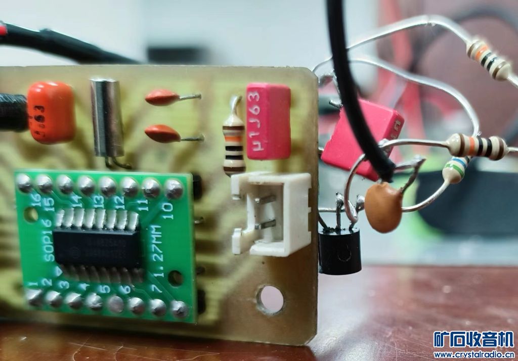

 楼主| 发表于 2024-3-30 12:35:14 | 显示全部楼层
确实简单,一装就响,可是可是灵敏度怎么还不如自制的模拟收音机呢?
 楼主| 发表于 2024-3-30 12:44:41 | 显示全部楼层
加高放试试,略有改善,可还是不行啊。。。。。。
换一商家购了4825,重做PCB集成了高放部分,成功了。
难道这芯片还有假的?

发表于 2024-3-30 12:53:20 | 显示全部楼层
这外壳做得漂亮!
 楼主| 发表于 2024-3-30 13:11:11 | 显示全部楼层
HenryYam 发表于 2024-3-30 12:53
这外壳做得漂亮!
谢谢点评。弄外壳可以说是又苦又累又脏
发表于 2024-3-30 13:26:41 来自手机 | 显示全部楼层
试试4836,4825灵敏度不太好
