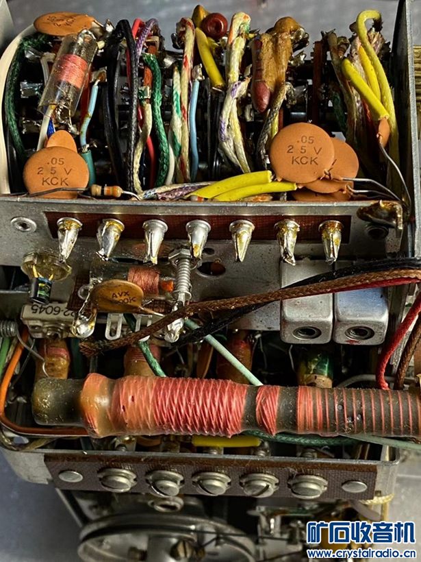

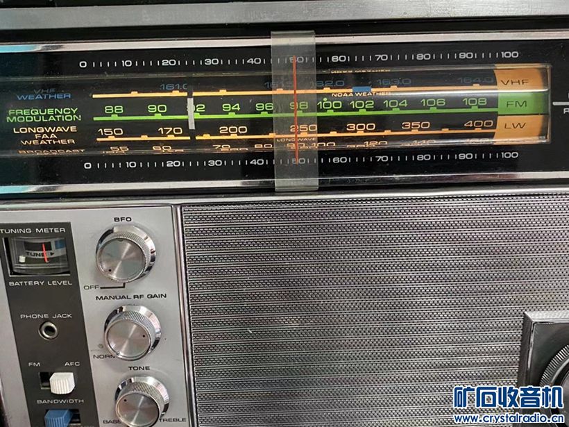

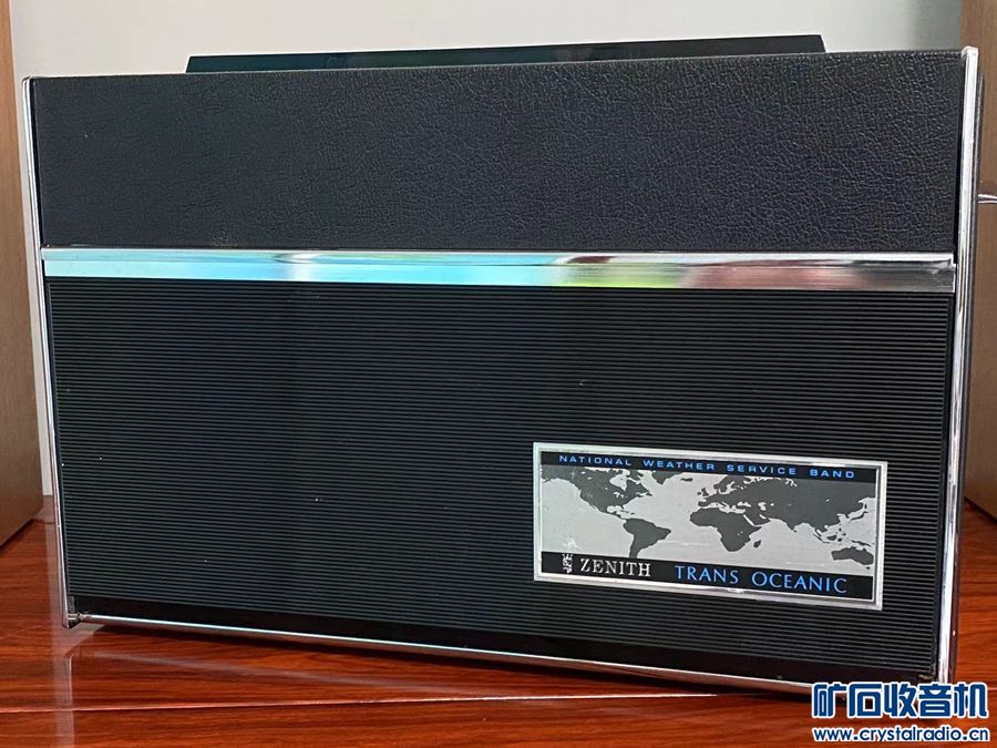

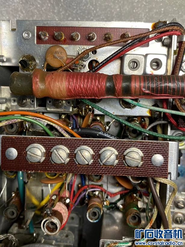

近几日得闲,把这台Zenith Royal D7000Y拆了清理一下,顺便拍了几张照片,与坛友分享。

发表于 2024-3-30 11:00:18 | 显示全部楼层
磁棒线圈的绕制方式很特别!几乎把磁棒占满!这种方法不多见。

发表于 2024-4-5 18:27:02 | 显示全部楼层
老式米国晶体管收音机中这种绕制方式常见,理论上可以减少线圈间的分布电容,比如通用电气公司生产的中波收音机P-807、P-808...等,均采用此种绕制方法。
