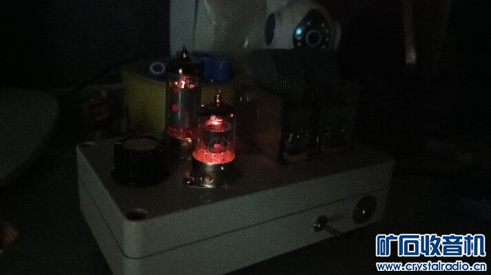

前些日子做了个短波单灯大环再生机,寻思着还是弄个中波的吧,很久以前心里就种了草!还是喜欢交流电子管,用了一个6K4做再生接收,一个6J1低放,白天重庆本地两个中波台声音还是很大的,晚上临近中波台能听清,声音偏小,看着点亮红红的灯丝,心里美滋滋,发帖嘚瑟一下!

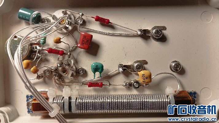

发表于 2024-3-29 22:52:35 | 显示全部楼层
镀银高温线做输入线圈
 楼主| 发表于 2024-3-29 23:00:57 | 显示全部楼层
dyanghe 发表于 2024-3-29 22:52
镀银高温线做输入线圈
对的,特氟龙线,成型好,绕出来有一定间距,可以直接绕磁棒上面

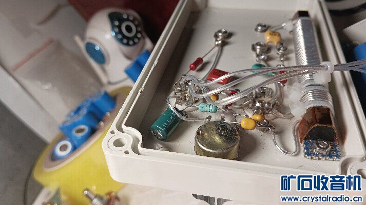

发表于 2024-3-29 23:24:33 | 显示全部楼层
防水壳是塑料壳的吧,里面放了磁性天线
 楼主| 发表于 2024-3-29 23:39:53 来自手机 | 显示全部楼层
昔日重来 发表于 2024-3-29 23:24
防水壳是塑料壳的吧,里面放了磁性天线
嗯,PVC塑料盒,用高温胶带绕在一片洞洞板做的支架来固定的
发表于 2024-3-30 10:35:05 | 显示全部楼层
6J1管子阴极应该串一个600欧电阻。
 楼主| 发表于 2024-3-30 10:39:49 来自手机 | 显示全部楼层
晓东电子 发表于 2024-3-30 10:35
6J1管子阴极应该串一个600欧电阻。
电压低,也可以不串,电流只有1mA,当然串了提高一些负栅压有利于线性度,但是电流会进一步拉低,声音大了也是一个问题
 楼主| 发表于 2024-3-30 10:46:38 | 显示全部楼层
现在还有一个问题,栅极电阻只用到470K,再生调节更平滑一些,用到2兆欧震荡强烈,信号容易淹没在啸叫中,不容易检出电台,后续可能还要减小一点反馈线圈,当然就这样用也行,声音改善不大,只是大的栅极电阻有利于收到远方电台
 楼主| 发表于 2024-3-31 09:23:20 | 显示全部楼层
这种阴极再生的方式,容易造成高低端再生不均衡问题,导致调台要麻烦些,要时不时调整下再生,或者调到整段临界起振不产生萧叫才好用,目前在想办法缓解

发表于 2024-4-19 09:11:34 来自手机 | 显示全部楼层
这种塑料接线盒耐热怎么样?能长期使用吗?我看有人用这个做小胆机的机箱,安装6N1的地方被烧变形裂开了。

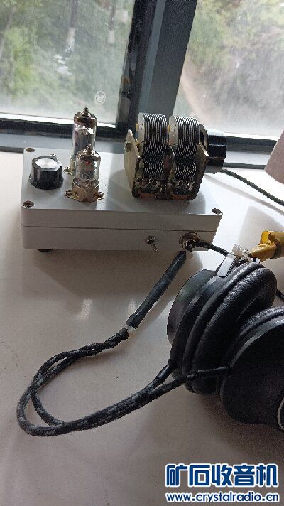

发表于 2024-4-19 10:30:29 | 显示全部楼层
双连,建议再上一层楼,再加一个6K4,弄个调谐高放的再生机。
 楼主| 发表于 2024-4-20 19:49:20 | 显示全部楼层
这个主意不错
