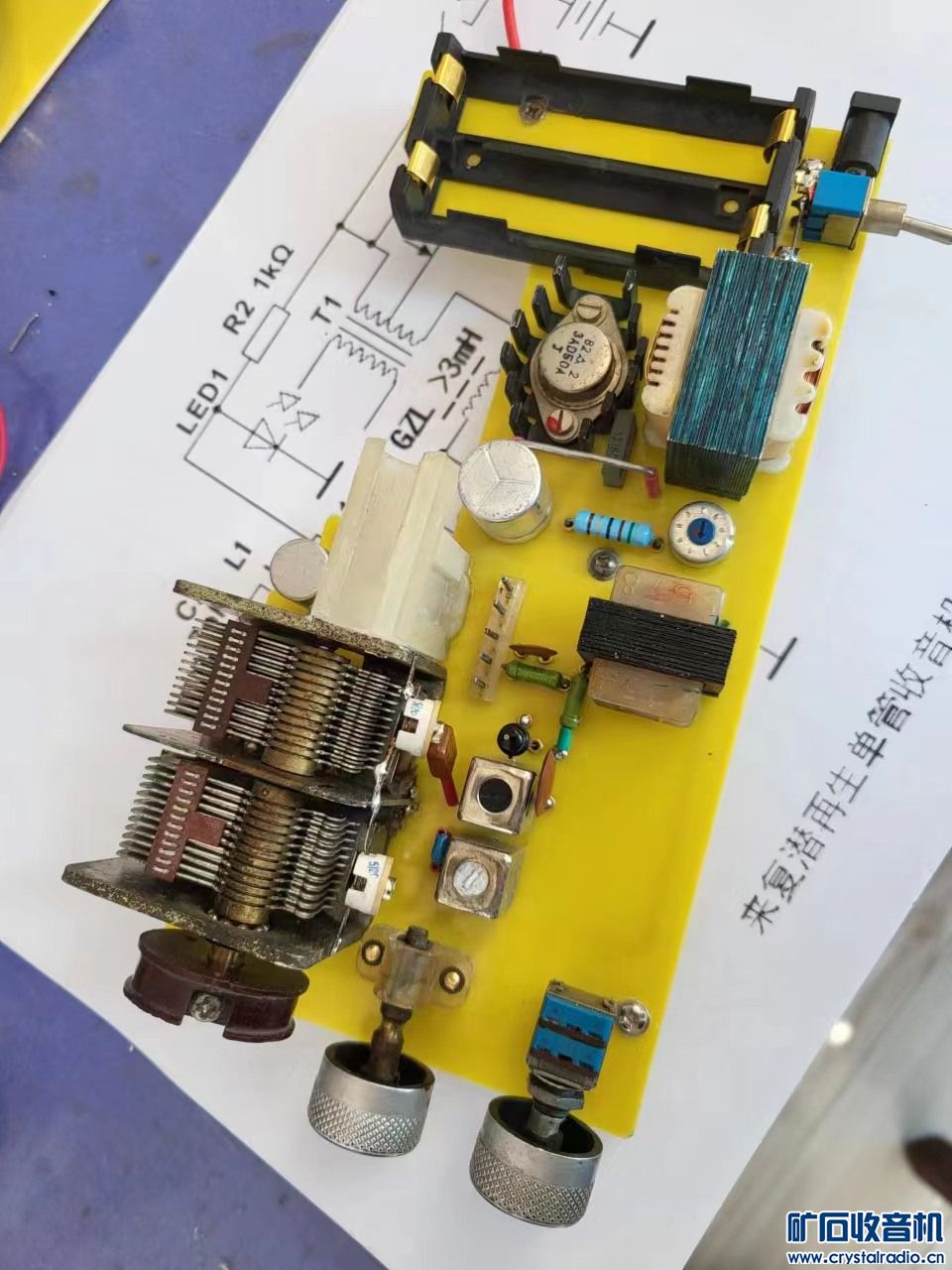

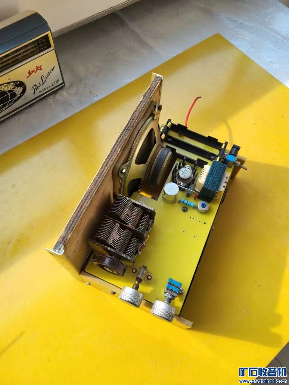

制作三管朝外差式收音机
老规矩,先上视频,
再上制作图片,
最后简单说两句。
https://www.ixigua.com/735176982 ... 03f81931a4c6e7104eb
7
发表于 2024-3-29 21:39:40 | 显示全部楼层
收听效果如何?
 楼主| 发表于 2024-3-29 21:42:09 | 显示全部楼层
整体电路没有特别之处,就是一个典型的三管超外擦拭收音机电路。输入输出变压器中周震荡线圈。包括磁性天线,线圈为自己制作。未级由3AD6三极管作为甲类放大。静态电流为80毫安。整机有3处负反馈电路。输出300毫瓦,响度富富有余。

看了视频,声音大效果好!收听环境也好,没有一丝噪音干扰!
给个电路图,大家分享!

楼主这技术太牛了,希望能给出详细制作说明 ,比如天线中周和输入输出变压器的制作 参数,希望有更多的师傅制作成功。

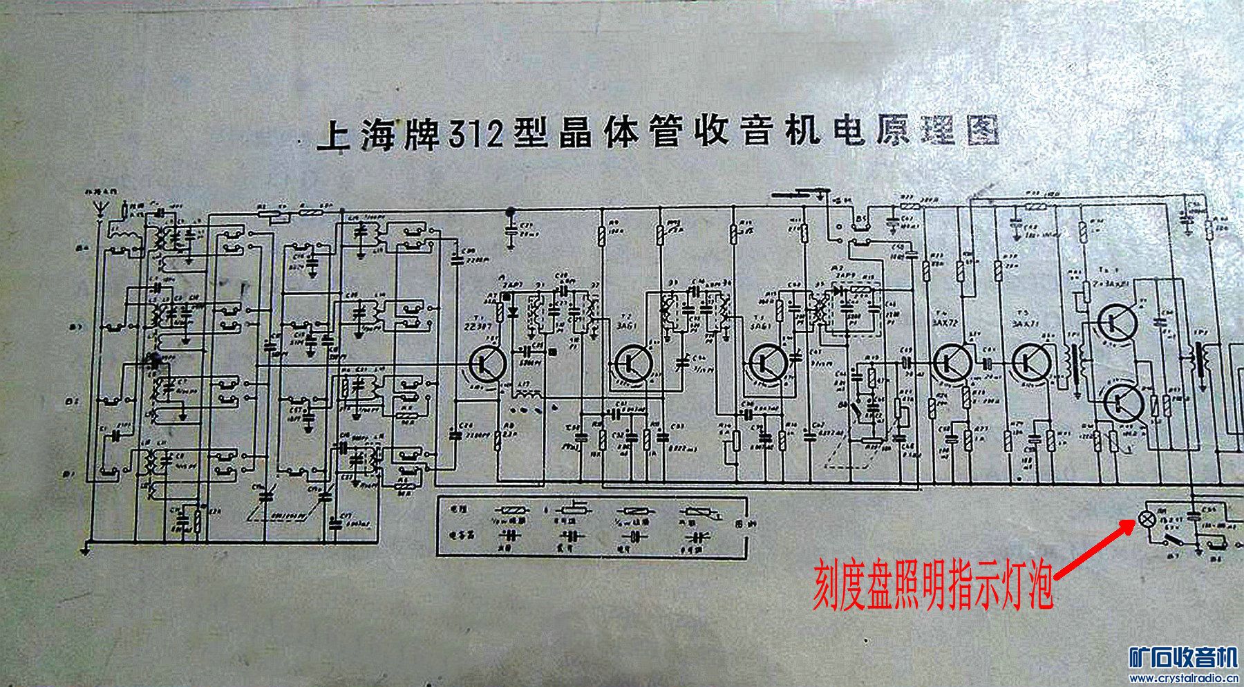

我得1969年买的【312】一只保留着。
多年不听了,收音机灵敏度下降,没有统调过,但是收听的电台不多,但是锗晶体管的声音依然好听!
