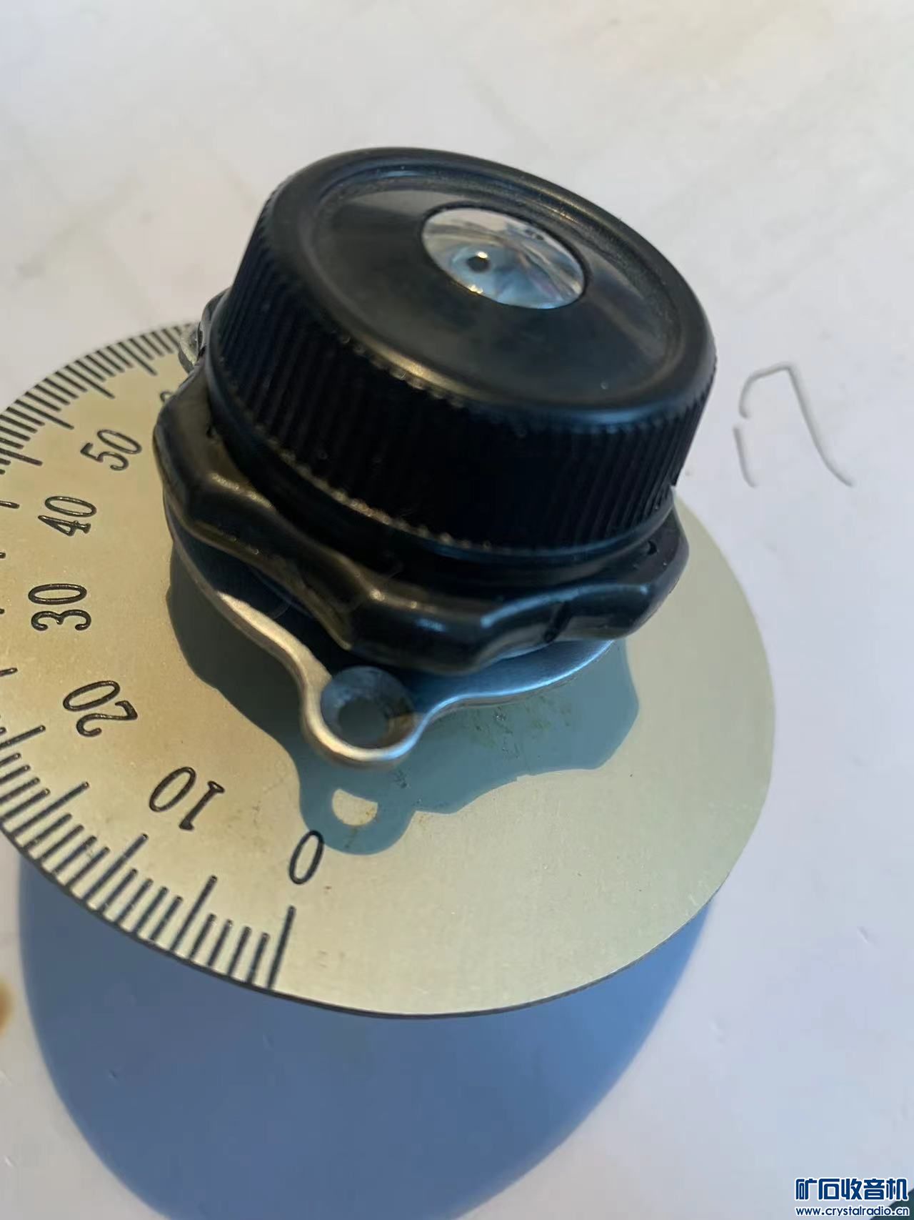

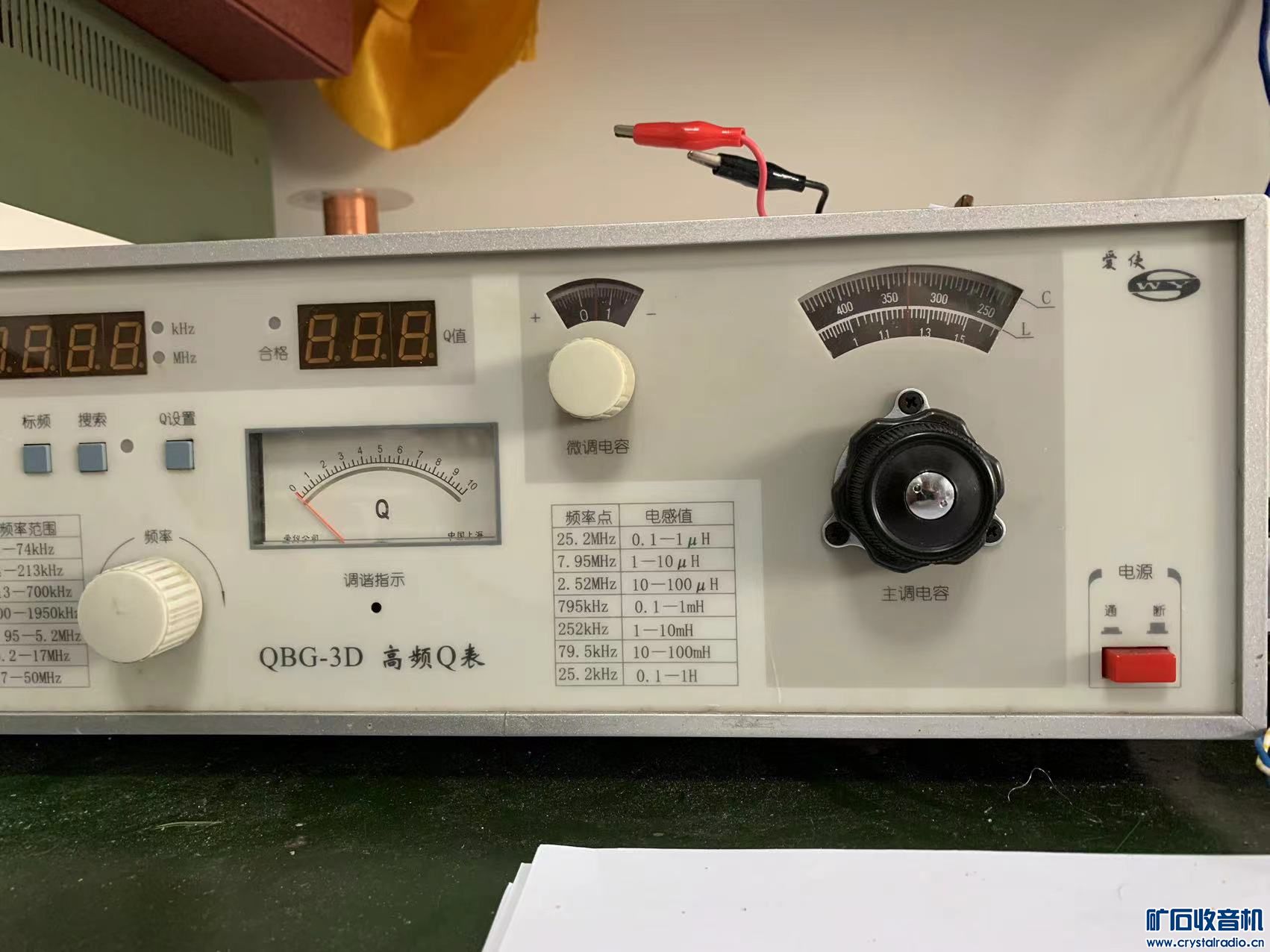

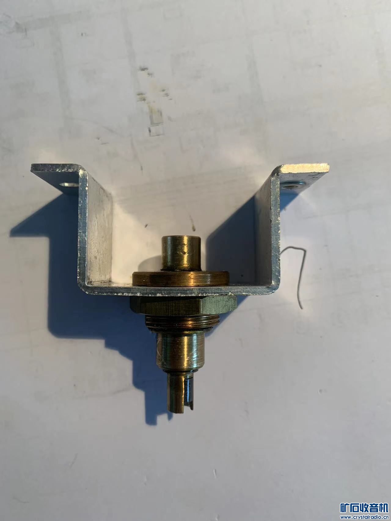

Q表主调电容的旋钮打滑,开始是个别地方打滑,勉强还可以用。最近彻底无法用了,多处打滑。拆开看了一下也不知道怎么修,无奈找了一个代用品换上。难看了一点但感觉比原来的好用。原机器旋钮是1:8的变比,换上的是双层调谐,里层1:1,外层1:36,安装尺寸几乎正合是,不需要调整,只需在面板上加三个螺丝安装孔就可以啦。度盘是用双面胶粘在新换旋钮度盘上的。
