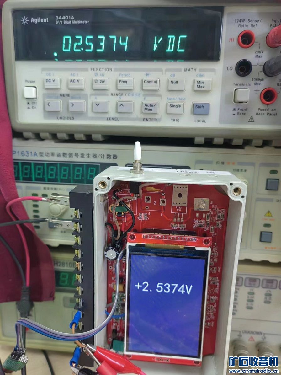

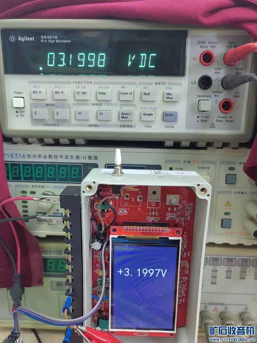

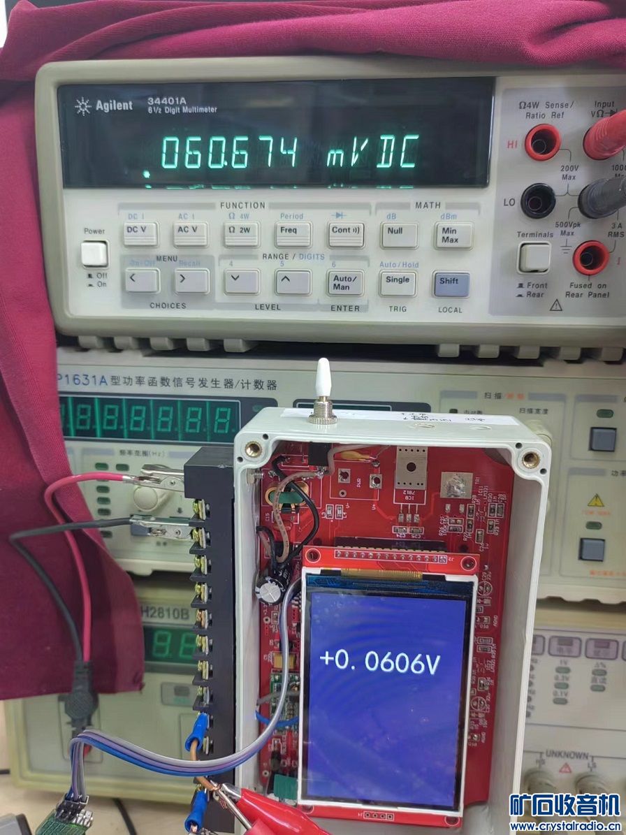

线性度不错的。使用STM32F103RBT6,程序修正基础偏差。
ADS1115的供电电源必须稳定。
闹着玩的。没有想进一步做下去。
