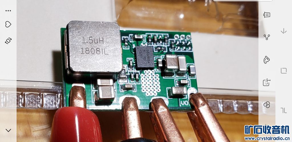

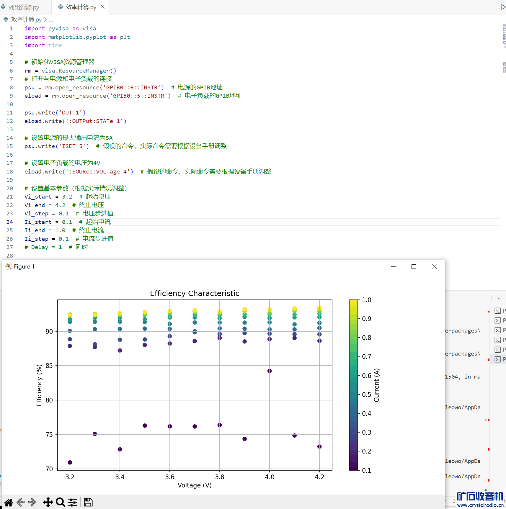

手头一个6632a,使用兼容语言,这个语言几乎已经没人使用了,一个66332a,使用标准的scpi语言,
6632a sink做的不好,有偏差,ad也差点, 66332a要好很多。

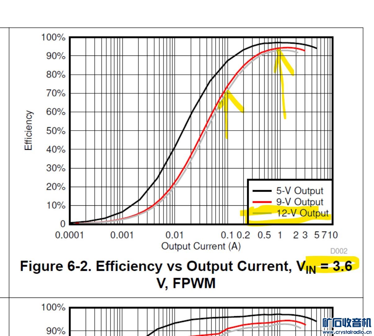

考虑用这两个仪器合起来做一个DCDC电路的效率自动测算,用python
两个机器的操作指令不一样,费了半天劲,终于出结果了
用6632a做输入, 66332a做输出,这样就避免了6632a 做sink不怎么样的弊端。
测试对象,曾经热门的tps61088,设定在输出12v,输入是一节锂电的电压
规格书指标的效率部分:

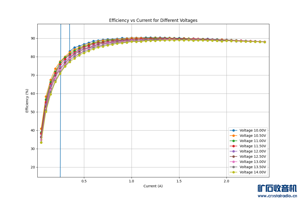

实测结果
结果:测试结果符合预期
测试对象和设备

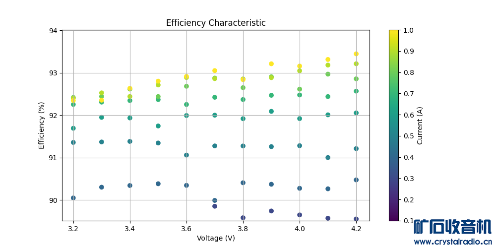

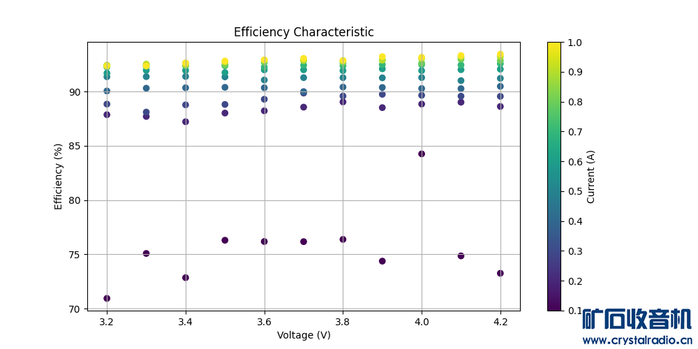

重新修改了程序,改成分组不同的输入电压来显示不同负载下的模块的转换效率曲线。

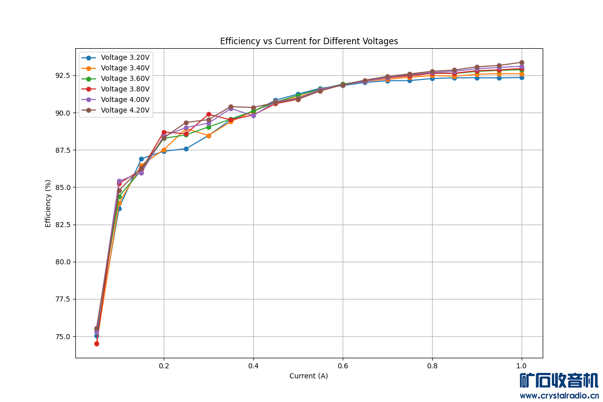

66332A作为负载,因为没法跨过CV直接进入CC,所以第一个电流值不准确,需要去掉,程序处理了一下,这下曲线非常准确了

补充一个小米车充12v 转5v的转换效率
