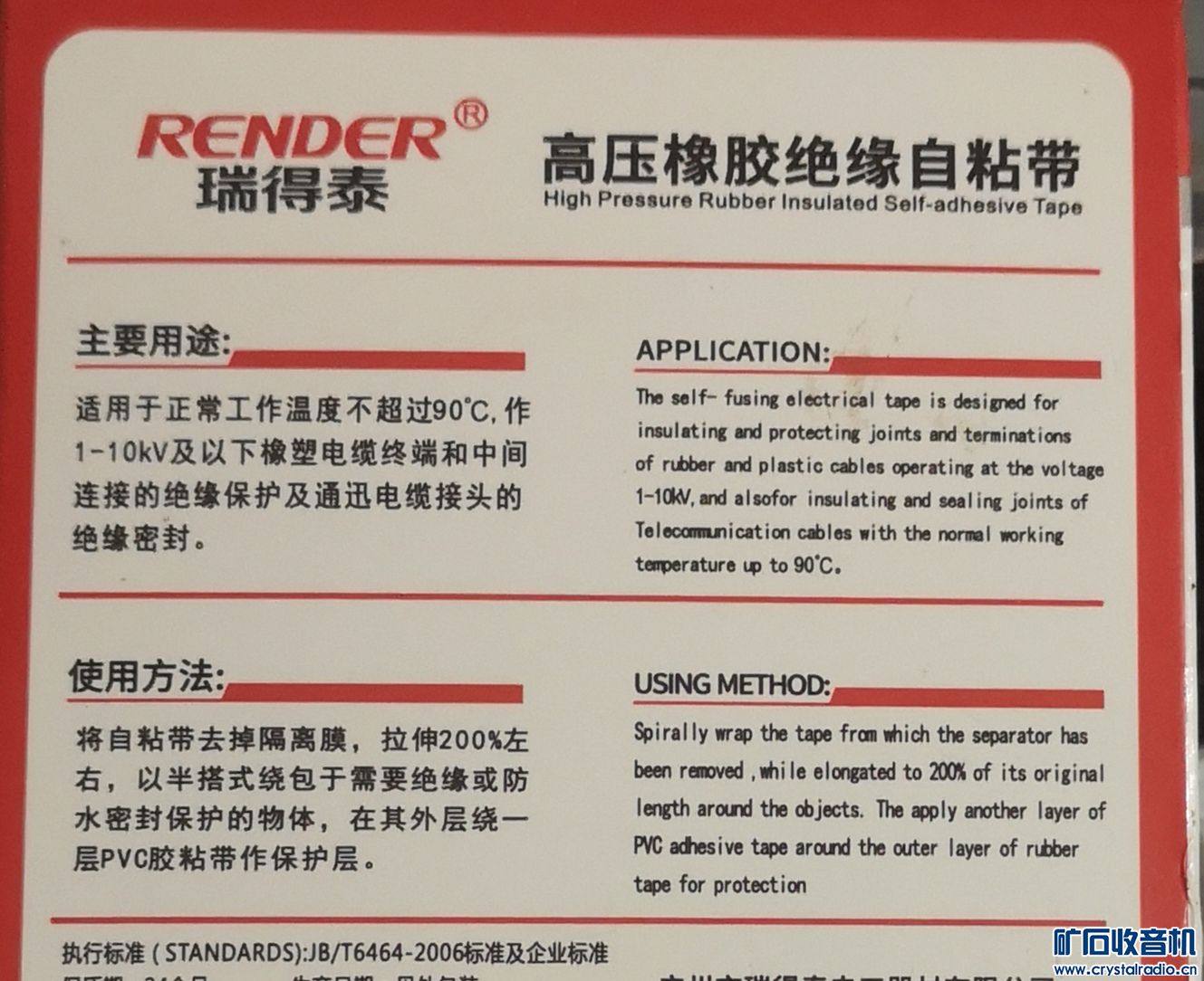

先缠防水胶布还是绝缘胶布
发表于 2024-3-29 08:48:20 | 显示全部楼层
防水胶布和绝缘胶布是啥?前者是那种先拉长再粘橡胶的?后者是黑胶布?
橡胶那种不耐晒,用在最里面,外面再包别的做保护。

发表于 2024-3-29 14:59:29 | 显示全部楼层
防水胶带可用10KV高压,普通绝缘胶带只能用低压。防水胶带易风化易机械伤,外面需要加保护层。

今天看到这个帖子,说实话我还真不知道正确答案,于是立刻到资料室扒规范、图集,也看了几张电气施工图纸说明,都没有解释。最后找到这个现行规范的条纹说明,提到了胶布。
现在电气安装工程中推行快速端子和绝缘穿刺线夹,因此除了维修,恐怕用不到胶布,您贴出的自粘带都用于电缆维修,小线头一般不用,其实比较规范的维修,高、低压电缆都要使用冷缩中间接头。

发表于 2024-4-2 19:33:19 | 显示全部楼层
这是半个月前外协来做的其中的一组接头,是先绝缘胶带再防水胶带最后再缠一次绝缘胶带,但最后一个接头(靠下面的)的最后一次绝缘胶带用完了,又是在户外所有活当中的最后的活,他们就只是留一丁点的绝缘胶带用于防水胶带的封口,仅仅半个月左右的日晒雨淋就龟裂成这个样子,而不是粘接成一团。

我在云南,这种高压自粘带普遍当防水胶布用。另外我说的绝缘胶布,就是到五金店里能买到的那种,塑料材质。布材质的现在很少见到了。

发表于 2024-4-2 20:13:03 | 显示全部楼层
创业爱好者 发表于 2024-4-2 19:40
想不到在外部无保护的情况下老化的这么快。
是啊,所以最外层还是需要绝缘胶带来保护的;最里面如果直接使用防水胶带,不需要再次拆开的还好,需要拆开的防水胶带就很难清理了,所以我觉得防水胶带作为中间层才是最好的方式。

发表于 2024-4-12 10:15:54 来自手机 | 显示全部楼层
绝缘胶带就是绝缘防止短路和防裸露触电用!所以应该直接使用到裸露处也就是里层必须先用绝缘胶带,防雨胶带作用就是防水,肯定要用到外层!至于防水胶带是否抗晒是否抗剐蹭那是防水胶带本身设计或者质量问题。
