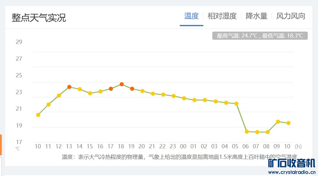

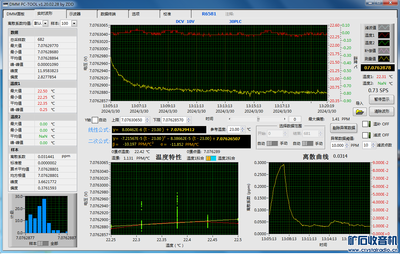

   从昨晚半夜起测试我自做分压器看看温漂多大,室外温度变化4度,室内变化也有1度多。看这个测量数据很好,不到2个PPM。测量表已经全密封能通气的孔,表的温漂较懒是跟不上裸露的分压电阻的,数据起伏不大说明表、分压器的温漂都很小。
这是天气整点实温

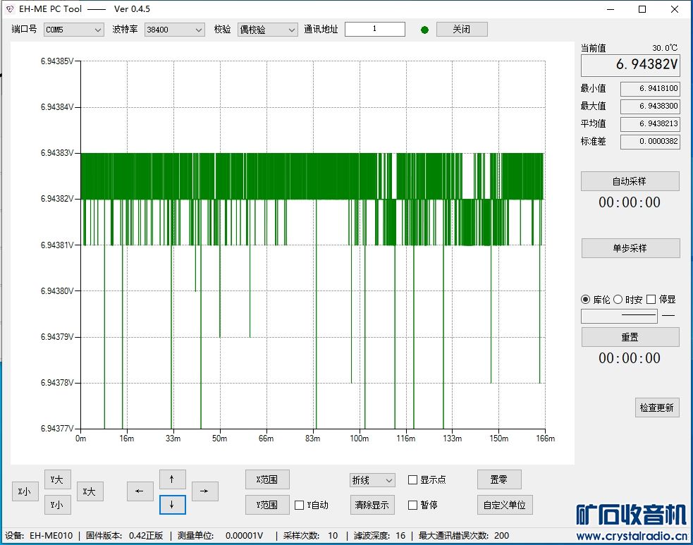

   早9点多表偶尔滴滴超压报警,外面附近一工地各种施工电器噪声一片。一段时间后见干扰都显示在一边,不知道这是什么原理。
以前测量399基准见干扰几号都是在下边,今天反而到上边了。
同一测量也有过干扰分时间段分布在两边过

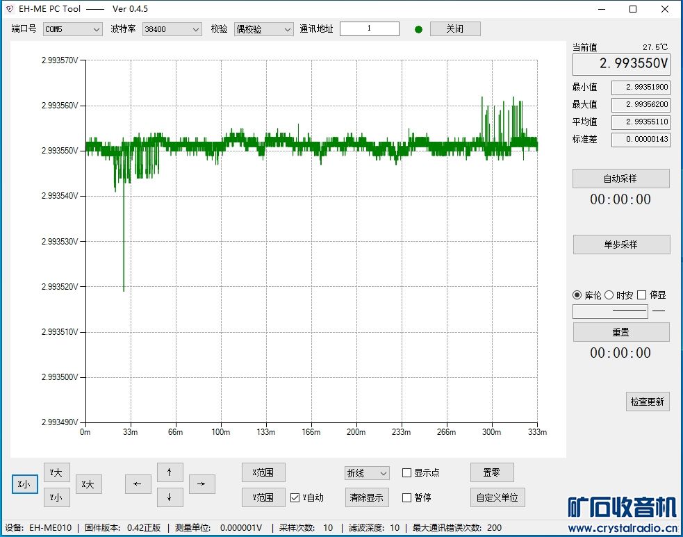

LM399电压,干扰在下边

发表于 2024-3-31 09:01:33 | 显示全部楼层
电源供电进来的干扰吗?
 楼主| 发表于 2024-3-31 09:13:14 | 显示全部楼层
东山老猫 发表于 2024-3-31 09:01
电源供电进来的干扰吗?
是的,休息时间干扰就少。
我不理解的是干扰怎么只叠加在电压值的一边,而不像调幅波那样叠加在平均电压值两边。
发表于 2024-3-31 09:16:24 | 显示全部楼层
红河310 发表于 2024-3-31 09:13
是的,休息时间干扰就少。
我不理解的是干扰怎么只叠加在电压值的一边,而不像调幅波那样叠加在平均电 ...
可能这个干扰信号的波形就不是平衡的,是单边的脉冲

发表于 2024-3-31 09:43:55 | 显示全部楼层
這個干擾幅度蠻高的,沒有做屏蔽嗎?電源隔離,外殼接地,引出缐加磁環... ...

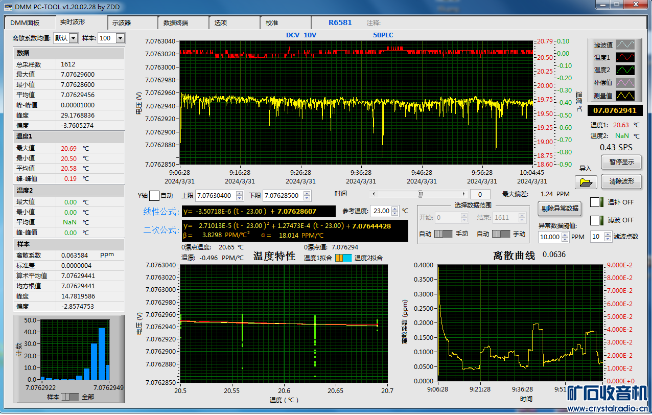

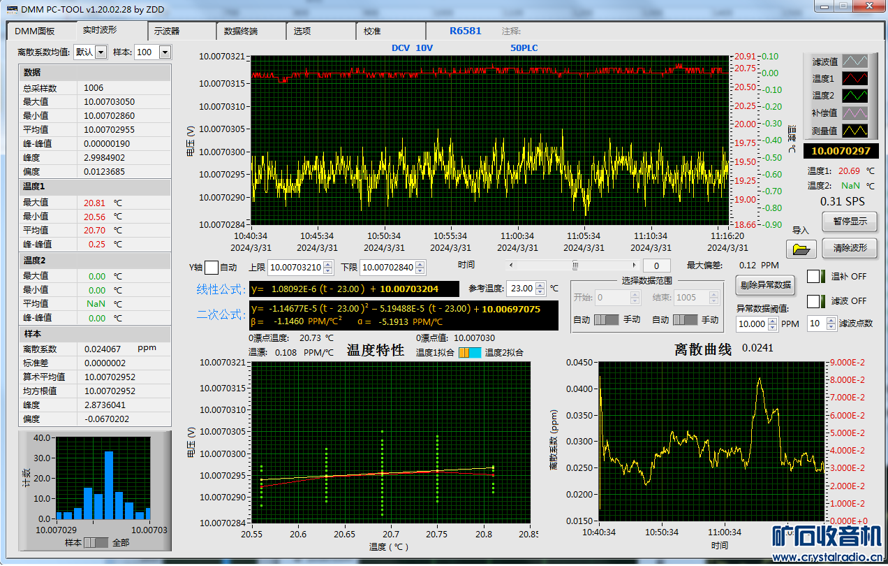

昨天测试了小一天,好好的,没毛毛,找到了一张上电图和一张短时图,可惜几小时的图没了。
发表于 2024-3-31 09:52:44 | 显示全部楼层
看您的前一張圖,有毛毛的標準差也不算大,大約是後一張的三倍,還不錯的。
发表于 2024-3-31 10:09:18 | 显示全部楼层
毛毛又增无减。

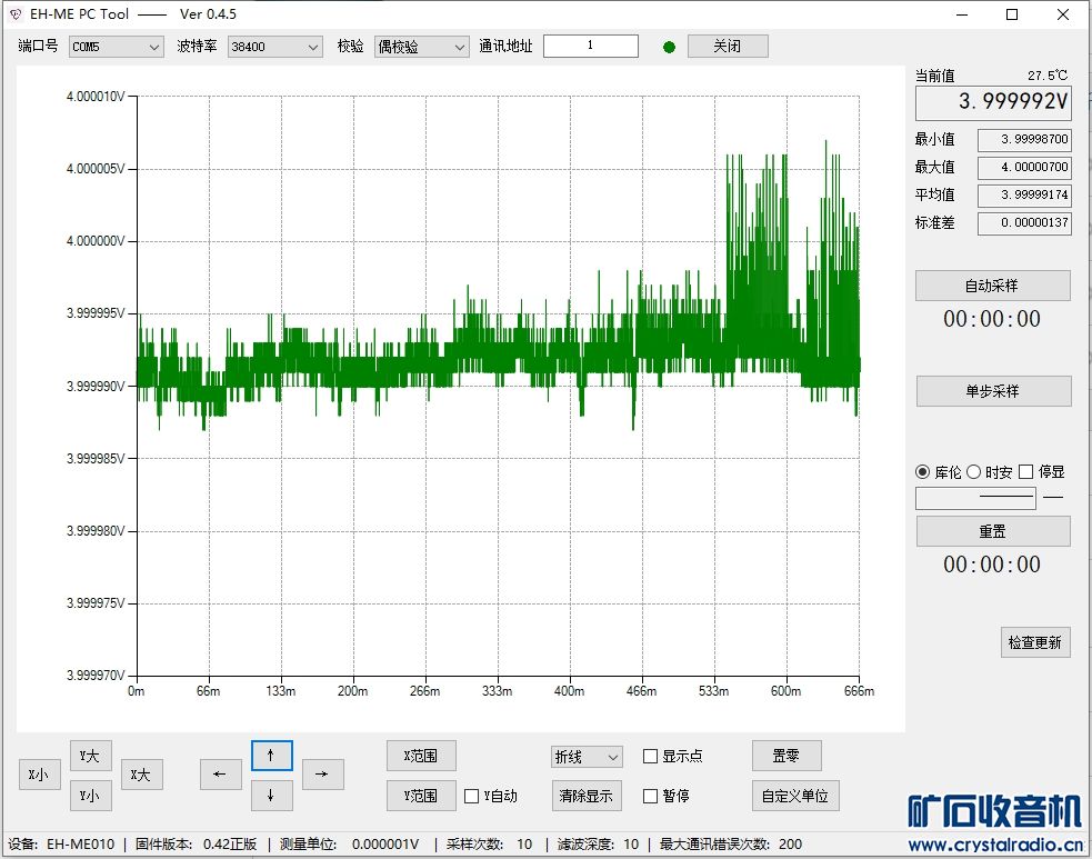

发表于 2024-3-31 11:27:43 | 显示全部楼层
换了个PWM基准,没有毛毛,看来还是基准的体质弱。
 楼主| 发表于 2024-4-1 08:46:41 | 显示全部楼层
半夜到现在,竟然无干扰
