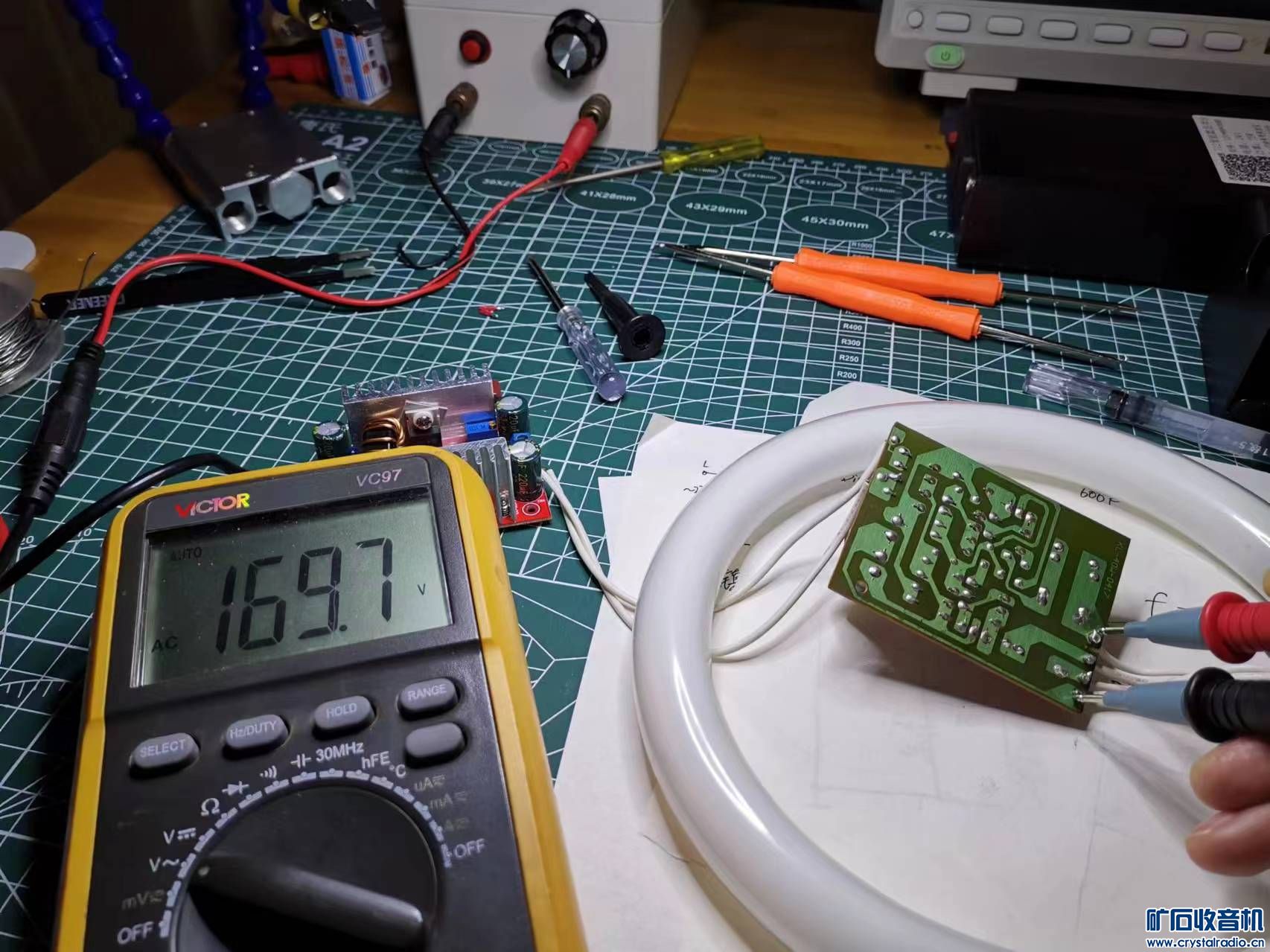

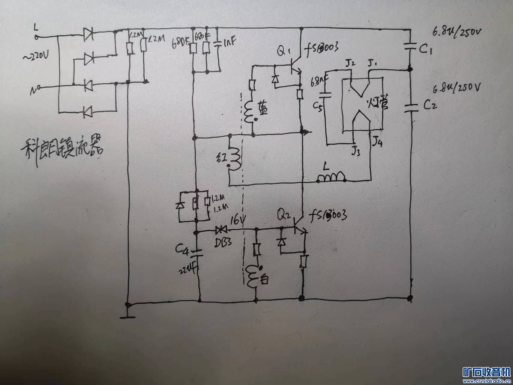

前一阵又拆了一个镇流器,还把电路图画出来了。
这几天继续折腾,看看这个极简的镇流器还有什么特性,比如这个双触发二极管的特性是什么,为什么32V导通,工作电压有降低到了22V。比如为什么谐振频率是这么多,高一点低一点行不行(目前为止还没搞懂),结果无意间发现我的几个万用表的频率响应差别挺大。

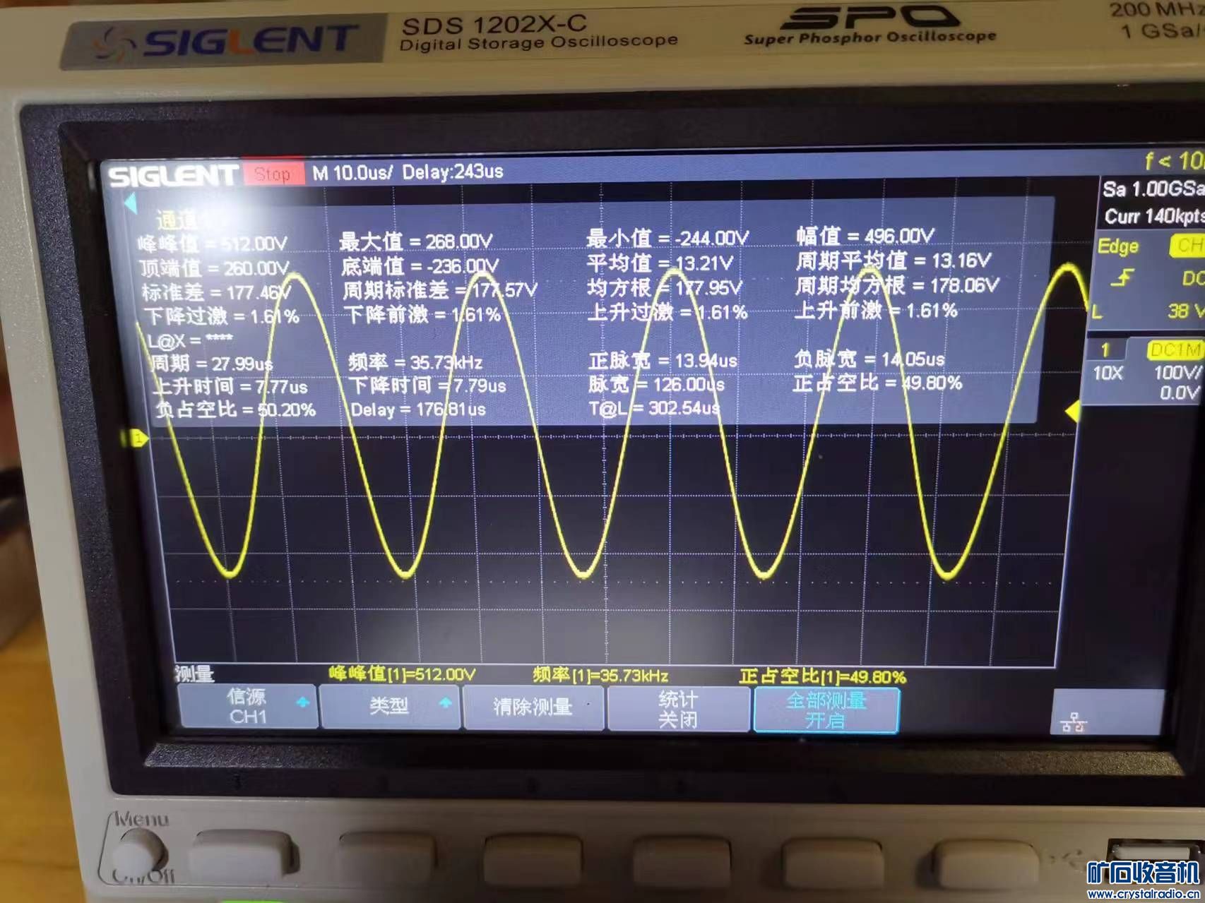

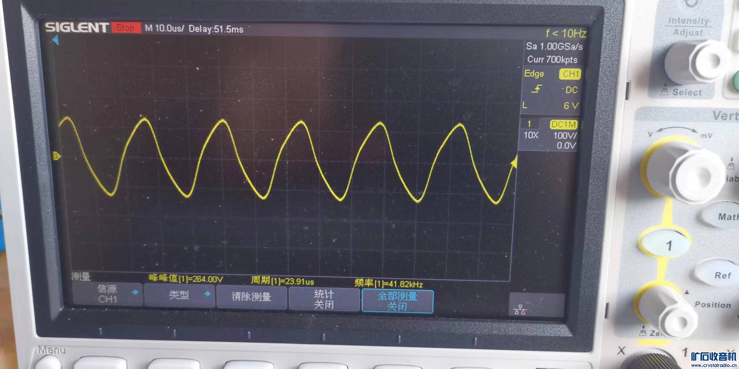

这是输出的波形,频率35khz,电压有效值Vrms=177.95v

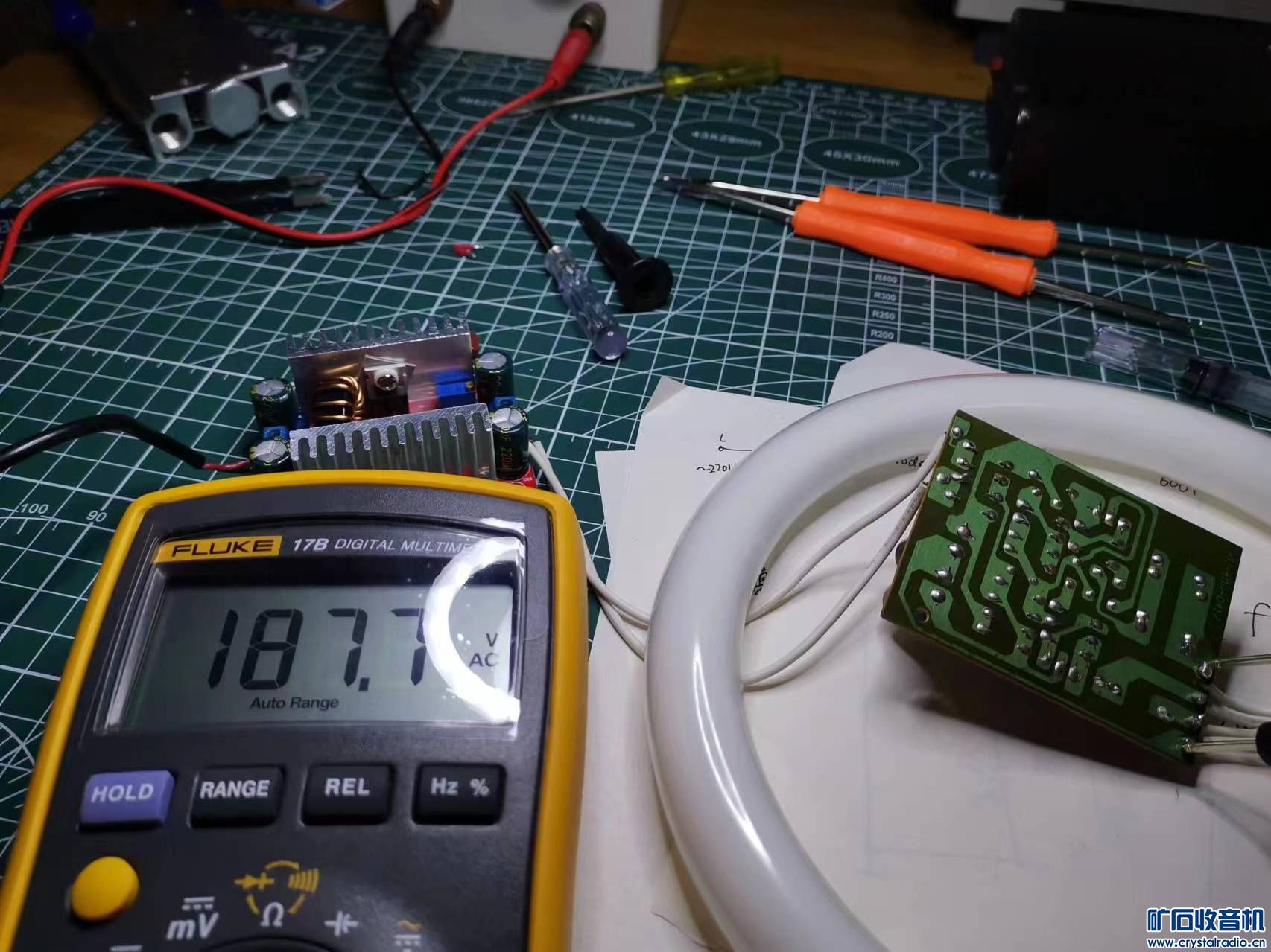

这是Fluke 17B的测量结果,187,高了不少
这是胜利VC97的结果,169,最接近的一个,老当益壮,看来不能丢了

对Fluke 179长草了,基本算我这种需求里面的完美表了。某DD有商家卖二手,1000出头,不知道可以入不?
补充一下,背景那个可调电源,是我用Dell 12V18A电源改的,非常好用,可以带20A的负载,就是可调范围窄了一点,只有4-18V。可调电源输出18V,然后用升压模块升到36V,荧光灯管就点亮了。

发表于 2024-3-28 11:31:11 来自手机 | 显示全部楼层
楼主的测试有问题:先用示波器测,再用万用表测,两次测量时,电路所带的负载不同。
应该每次用万用表测量时,同时并联接示波器来测,然后再对两者的测量结果作比较。这样测,才能得到正确的结果。

发表于 2024-3-28 10:23:17 | 显示全部楼层
35KHz,已经超过普通万用表的频率响应范围了,可以用交流毫伏表测量,读数比较准确。

这个有效值有没有意义,17B是低端表了,179个头大了,福表没有一个功能是全的,我平常用的87最多了,主要是9V电池不怕漏液,省电

 楼主| 发表于 2024-3-28 14:58:16 | 显示全部楼层
JuncoJet 发表于 2024-3-28 13:02
royer电路波形竟如此好看
造一个逆变器岂不是纯正正弦波了
我也觉得有点奇怪,之前看过一个欧普的镇流器,波形没有这么漂亮。
可能负载比较低的原因

 楼主| 发表于 2024-3-28 15:40:56 | 显示全部楼层
royer电路波形竟如此好看
造一个逆变器岂不是纯正正弦波了
请教一下,这个Royer电路的谐振频率是由什么决定的?
我做了一个实验:
C5 6800pf,谐振频率35khz
C5 3300pf,谐振频率50khz
由谐振公式 f = 1/(2*3.14*sqrt(L*C)),带入两组值反算出 L=3mH,但是把C5换成470nf的,就不启振了。谐振频率应该在某个范围内,不知道怎么计算。

发表于 2024-3-28 16:54:02 | 显示全部楼层
我做了一个实验:
频率是电感量决定的,和电容没啥关系
发表于 2024-3-28 18:20:05 来自手机 | 显示全部楼层
这个vc97 17b不是真有效值表,也能测量准确
