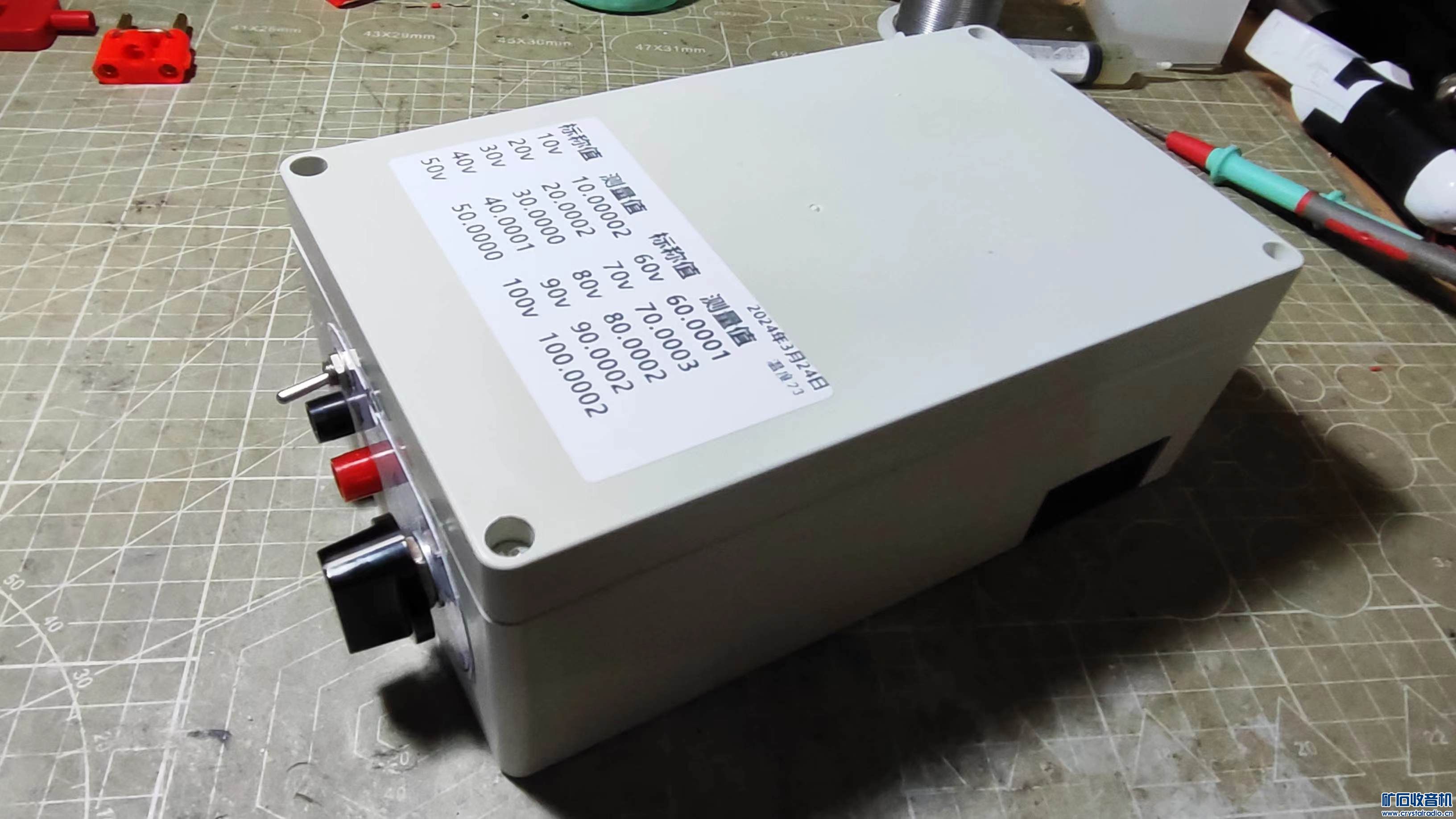

买的人家的成品板,自己也没功夫再画图打板了。
要求不高,小数点后两三个零即可。
原卖家展示的是一个盒子上两排插座几乎占满,心想这也太不符合我的B格了,操作上插来拔去还挺烦人的,于是乎就做了个这样的:
1、两节18650通过78L05供电,电池盒带总电源开关,电池盒盖子可以方便滑出以更换电池。
2、有输出和断开开关和电源指示灯。
3、旋钮选档0~100V,10V步进,方便操作。
4、不足之处,手头没有双刀双投钮子开关,要不输出也能有指示灯,这样就完美了。
我的万用表统一有个底数,还需校准一下。不过从侧面反映出这个精度还行,如果统一去掉底数基本就和标称很接近了。

电池盒嵌入外壳是自己开孔加工的吗?挺好看的。
 楼主| 发表于 2024-3-28 01:33:32 | 显示全部楼层
一根锯条,一把锉刀,一把美工刀搞定

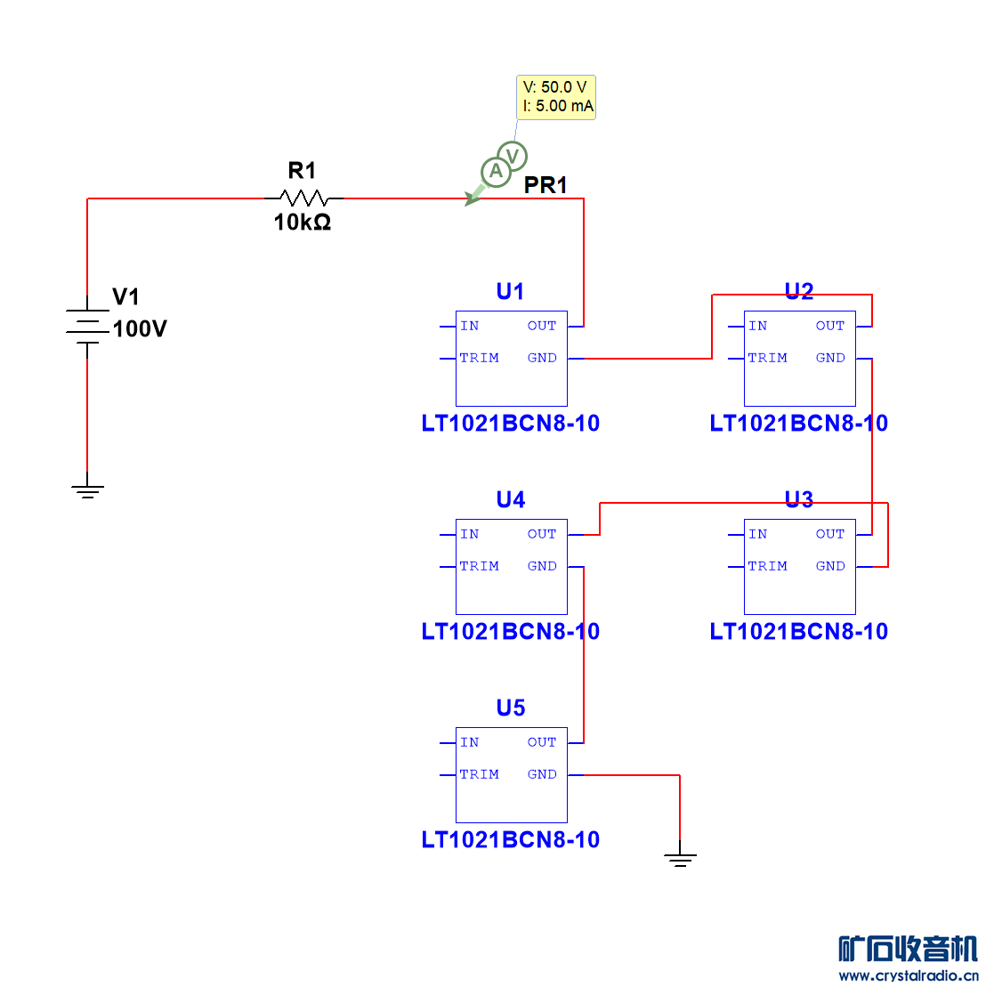

还能这样玩吗,LT1021-10V多级串联就得到20V、30V、……、100V了?
 楼主| 发表于 2024-3-28 09:49:49 | 显示全部楼层
对的呀,我这是10颗一张板,然后两张板串就是200V,以此类推

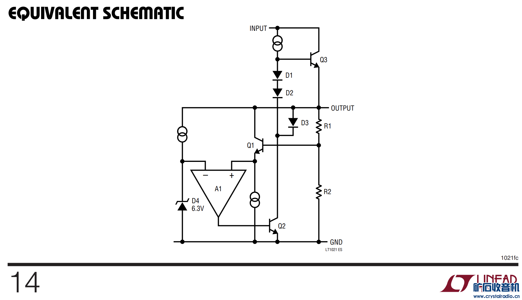

发表于 2024-3-28 11:30:32 | 显示全部楼层
1021 内部图,
所以 1021 的特点是,可以串联一个电阻直接把 Vout 接到电源上,Vout 和 GND 之间就会是芯片的标称电压比如 10V
也就是说可以把 1021 当作一个非常精密的稳压管使用 因此你可以串联 n 个稳压管得到 xn 电压
