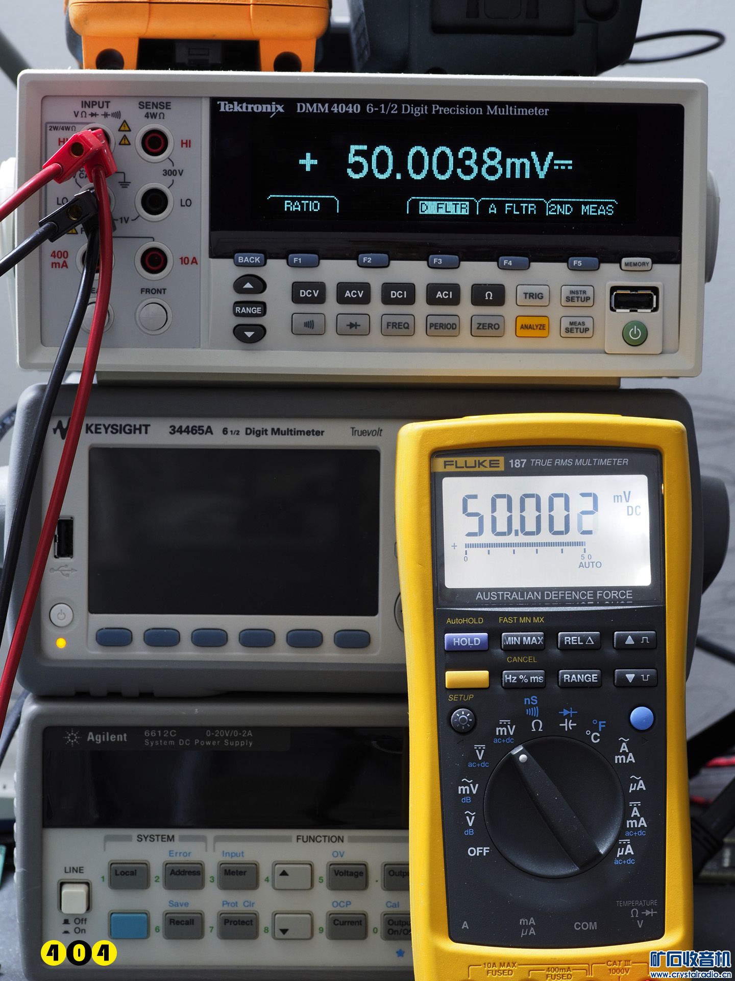

 楼主| 发表于 2024-10-18 21:17:25 | 显示全部楼层
半年时间过去了,正好这两天俺这里下雨湿度稍高一些,把这块表拿出来测试一下是否还正常。
主要测了之前故障现象明显的毫伏档和低电阻档,没有发现任何问题,应该是去了病根儿了~
