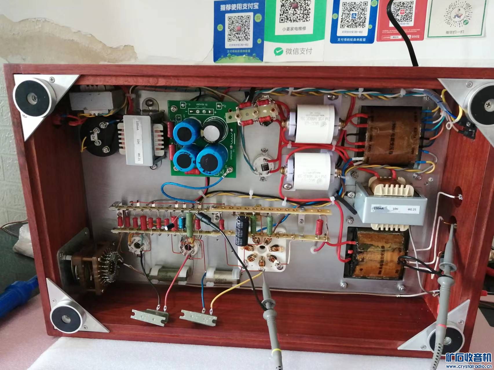

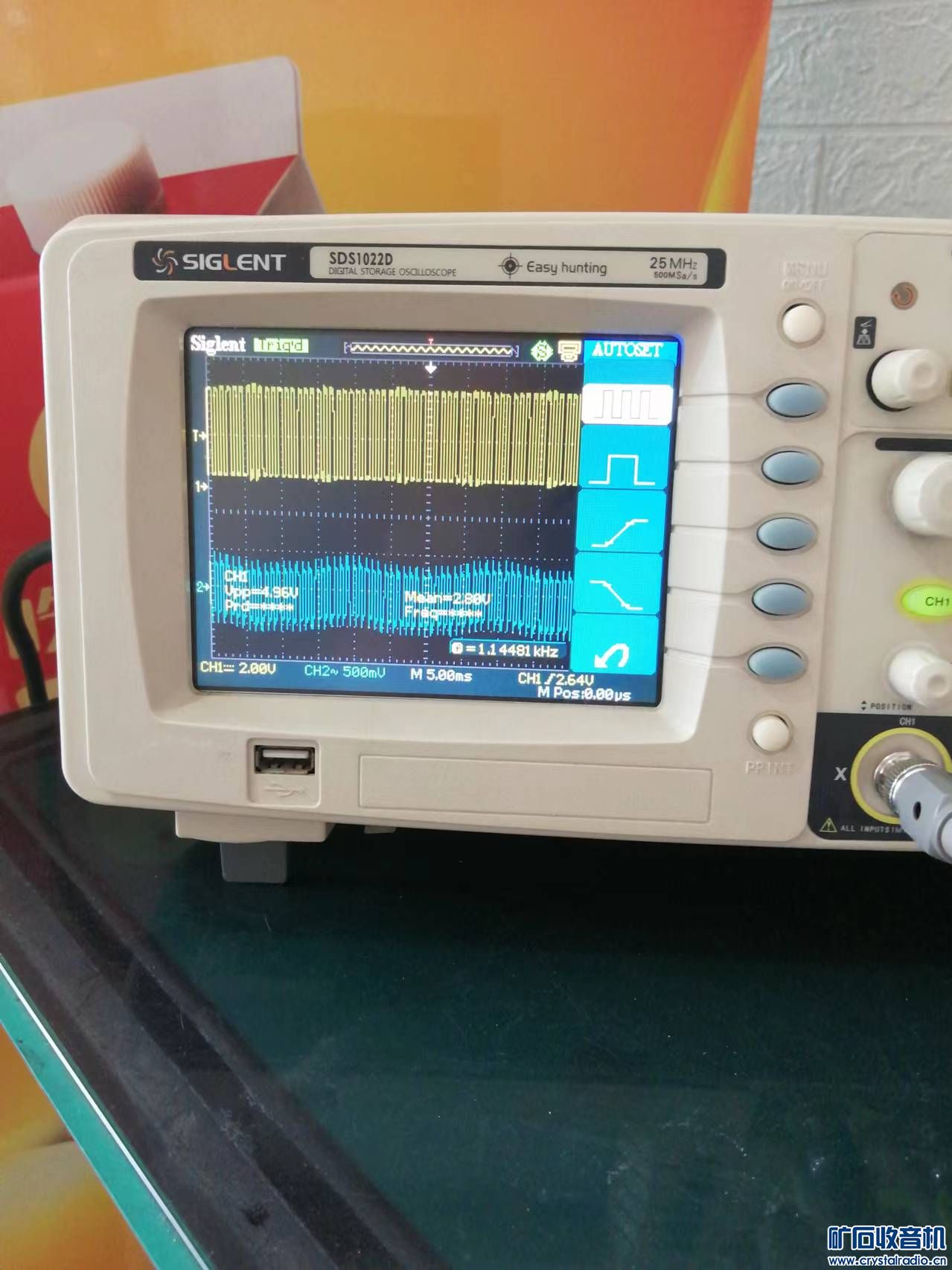

上面黄色是6P9P驱动管输出的波形很平稳,下面牛输出端波形有波浪状起伏,高压用的是20uF电容CLC滤波,是不是滤波电容不够大引起的?6P9P这个管在低频50Hz左右方波有明显的变形有没有办法改善。

发表于 2024-3-27 18:37:06 | 显示全部楼层
这个超低频抖动是市电带来的,基本无法消除。
发表于 2024-3-28 10:19:34 | 显示全部楼层
加隔离电源呢,会否有改善?
发表于 2024-3-28 11:09:07 | 显示全部楼层
市电上的波动,是超低频的,只能用稳压电源来消除。
发表于 2024-3-28 11:42:42 | 显示全部楼层
市电电压波动这个知道,波形有杂波也知道。想着灯丝供电6.0~6.6伏都在正常范围内,高压有一定波动也正常,没想到还能带来波形上的畸变。真是受教了。
发表于 2024-3-28 12:20:43 | 显示全部楼层
还是加大滤波电容试试。
工频整流后的滤波电容总容量(按微法计)至少要达到负载电流(按毫安计)的2倍以上,即2微法/1毫安。
 楼主| 发表于 2024-3-28 17:14:02 来自手机 | 显示全部楼层
电容加大一倍到40uF也是一样,应该不是电容的问题。
