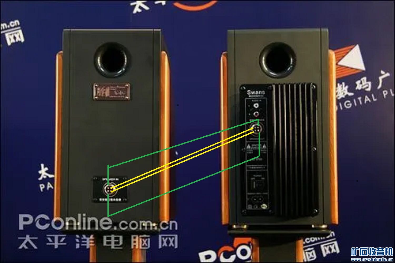

收了对惠威箱子,没有主副箱连接线。网上买了航空插母头和佳耐美4S6四芯喇叭线,箱子接线见下图,供自己制作连接线的烧友参考。双线分音,高低音电子分频后分别有一块tda7294推动。黄色是低音,绿色是高音
补充内容 (2024-4-1 08:17):
关于主副箱连接线线序,如果原装线没了,还是建议开箱看一下或试一下,我这个实际制作的时候就是航空插序号一一对应焊接。

看起来就是个对接

 楼主| 发表于 2024-3-27 08:28:23 | 显示全部楼层
下边两条是接地
