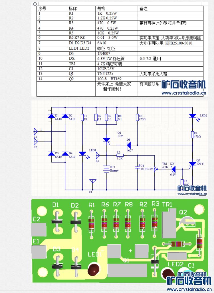

坛友做的可控硅充电机,据说效果好,但是他的电路参数没有更正^_^
发表于 2024-3-26 13:28:52 | 显示全部楼层 |阅读模式
我试着更正一下改动的参数。^_^
原文截图,手机发帖不够电脑发帖利索
参数更改前的截图
参数更改后
坛友再根据他原电路重新画板
记得照做时,要用大功率电源变压器隔离哟……
 楼主| 发表于 2024-3-26 13:36:20 | 显示全部楼层
元件清单,TR1备件时要选择100k可调电位器^_^
发表于 2024-3-26 15:53:23 | 显示全部楼层
有隔离变压器还不如加个DCDC
发表于 2024-3-26 16:13:57 | 显示全部楼层
输出参数?
发表于 2024-3-26 16:29:55 来自手机 | 显示全部楼层
这种充电器,我早年制作过一个小功率的。其规律是,充电电流是由变压器以及R6~R8决定的。
