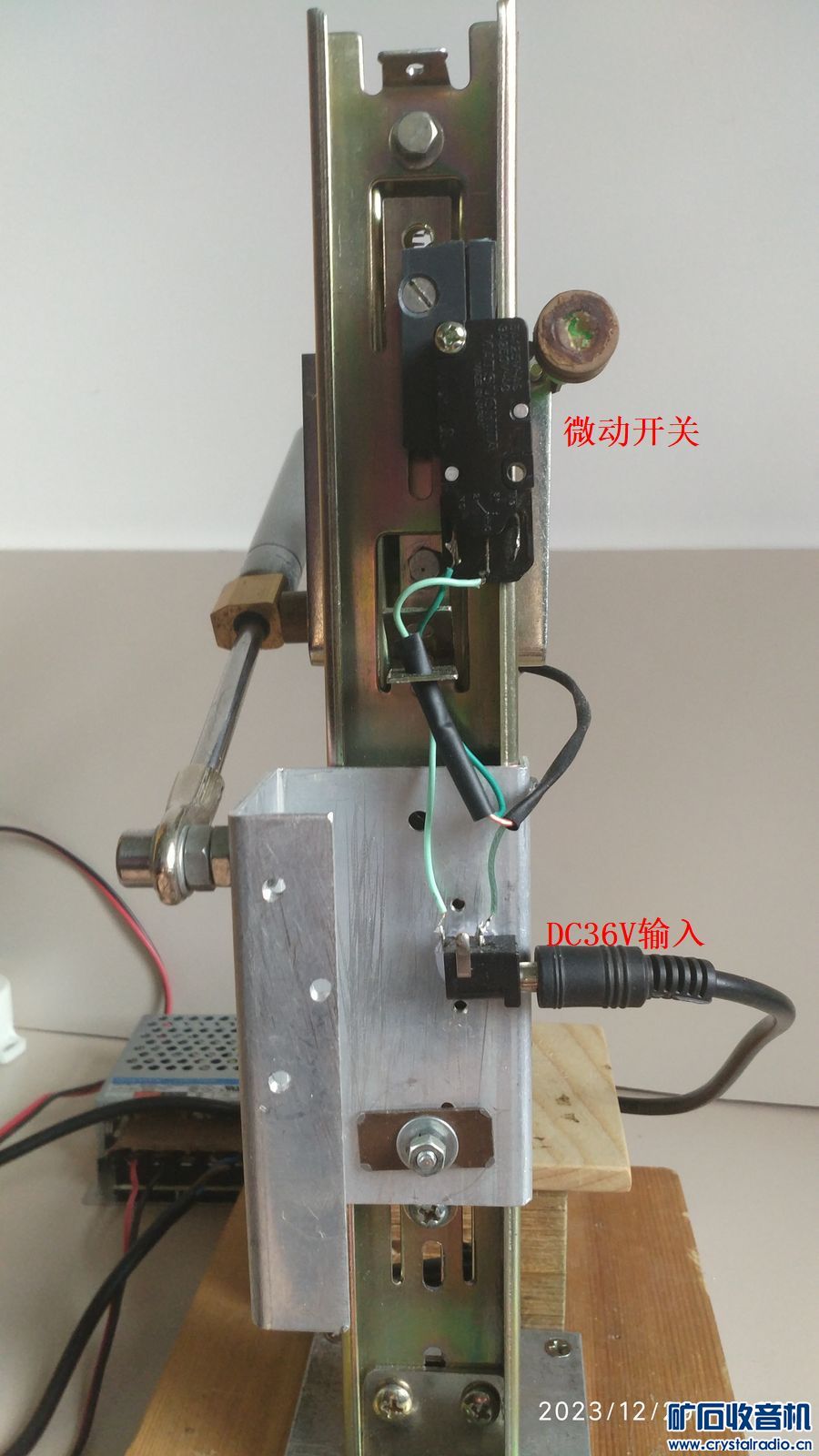

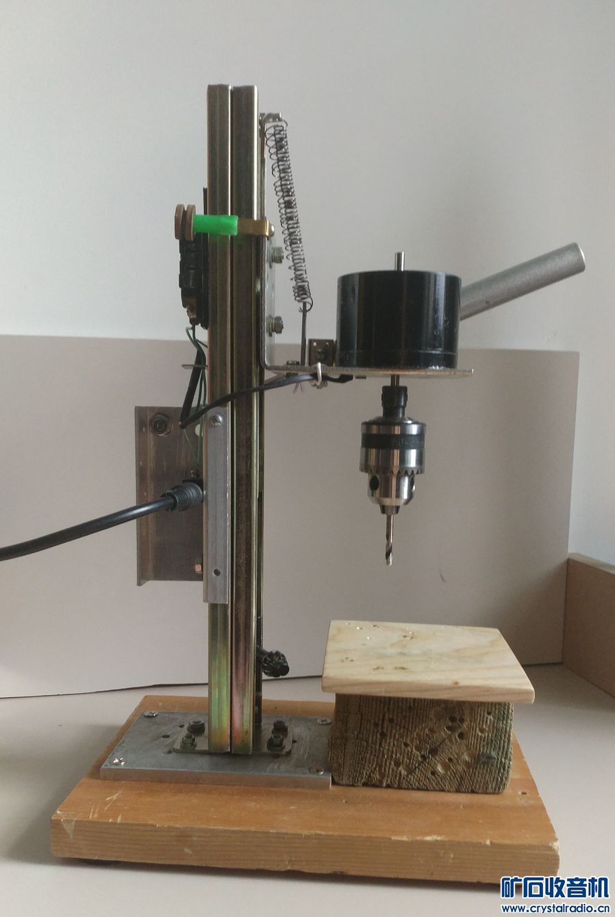

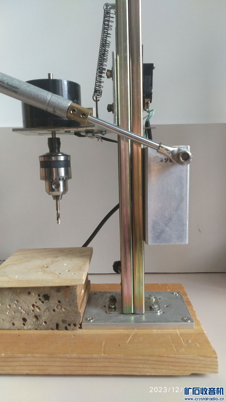

利用已有的一个直流电机,利用闲置的抽屉滑道做立柱,网购了一个钻夹,制作了一台小台钻,效果不错,电机工作电压为直流36V,采用了一个36V的开关电源!把手压下后启动台钻,松手后自动断电停转!

关键的是电机轴和钻卡头的装配配合是怎样处理的?
 楼主| 发表于 2024-3-26 06:13:10 | 显示全部楼层
可以根据电机轴的直径选择购买!我的这个电机轴直径是4mm的!用下面的黑色4mm的 !

发表于 2024-3-26 10:14:16 来自手机 | 显示全部楼层
刚度要加强一下,可能更好
发表于 2024-3-26 10:18:13 | 显示全部楼层
这个不错,用三根滑轨比较稳固,还可以消公差,同时提高受力能力。
