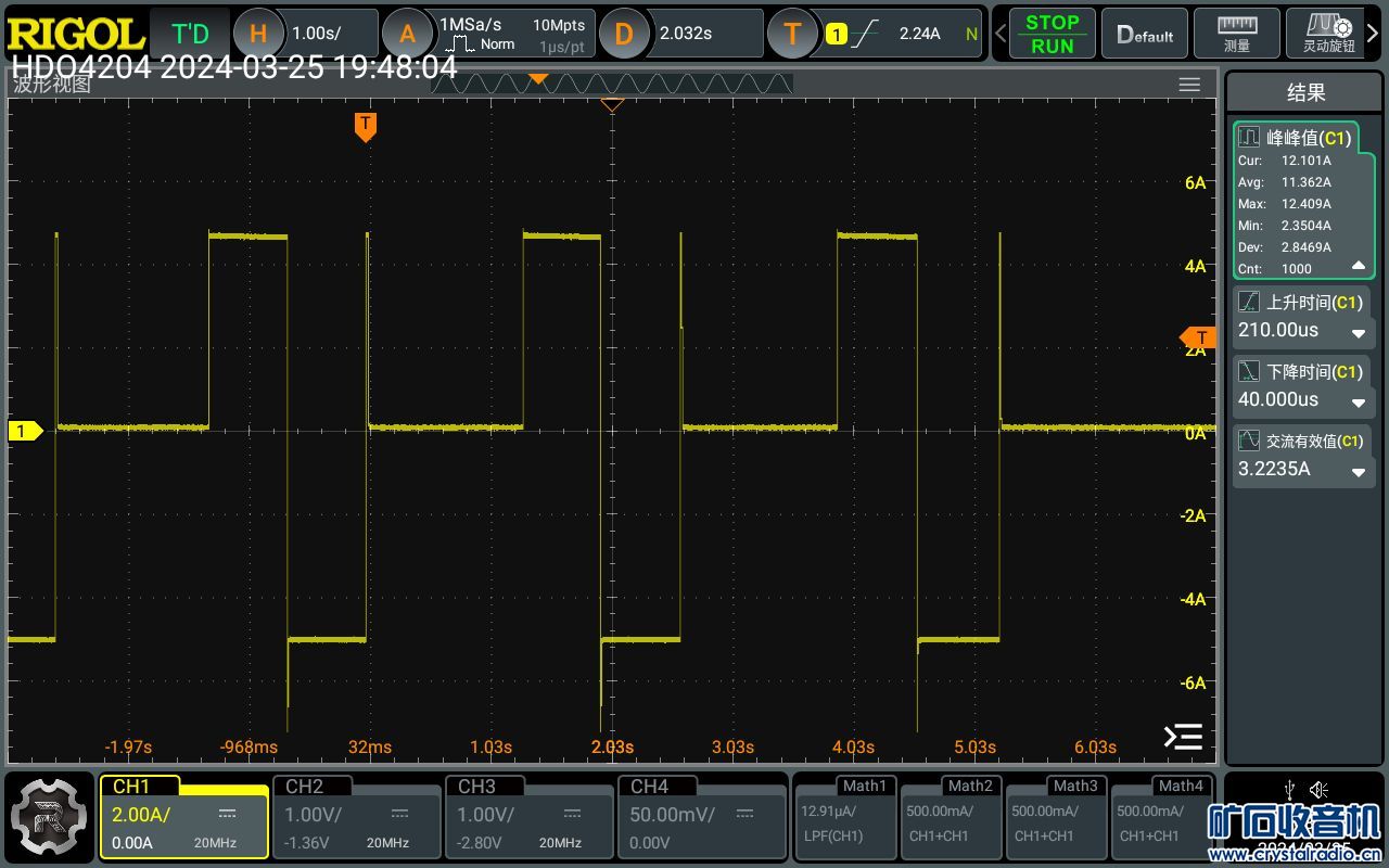

1) 测试对象:12v 钛酸锂电瓶
2)使用command expert软件在excel里的add-in,编写一段顺序执行指令输出到Excel
内阻测试指令.txt (735 Bytes, 下载次数: 27)
然后执行Excel的 add-in,就可以算成充电和放电的内阻,比较精确,耗时大概600毫秒。
测试内阻.xlsx (13.26 KB, 下载次数: 24)
Excel 界面
Excel 界面
电源测试内阻的波形如下:
使用100mA 和5A电流分别进行充放电。
实测我的10AH 钛酸锂电池的内阻在10毫欧左右

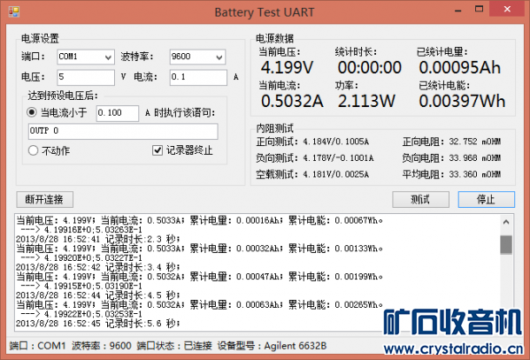

啦啦啦 我的 Battery Uart
 楼主| 发表于 2024-3-25 19:36:48 | 显示全部楼层
washu 发表于 2024-3-25 19:04
啦啦啦  我的 Battery Uart
感觉测试的数据和我不一样,不知道是什么原因
另外赶紧修复GPIB版啊,您的串口版可用,但GPIB版在82357B下无法使用,迫切需要能用的GPIB版
 楼主| 发表于 2024-3-25 19:50:33 | 显示全部楼层
啦啦啦  我的 Battery Uart
您那测试的内阻数据比我小的多,可能和冲放电时间长有关,我实测您的软件的内阻计算波形,持续时间是我的8倍。
还有,您的测量是不是只用了DC,没取ACDC的数据?
发表于 2024-3-25 21:59:21 | 显示全部楼层
另外赶紧修复GPIB版啊,您的串口版可用,但GPIB版在8235 ...
我通过调整测试时间和读取时机,尽可能让结果接近于用 LCR 表(Hioki 3522)的测试结果
GPIB 版是在很遥远的时代,用 Contec GPIB 卡时,不用 VISA 库,直接用 API 写的,所以后来换安捷伦家方案后就不兼容了 而 Uart 版的好处是,我这个程序是用 VB 写的,不需要 IO Libs 支持,其他网友不用装那个巨大的玩意就能用 所以就不再更新 GPIB 版了。
