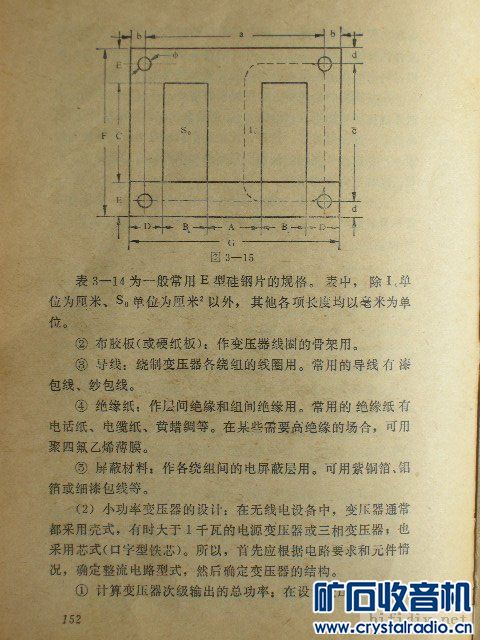

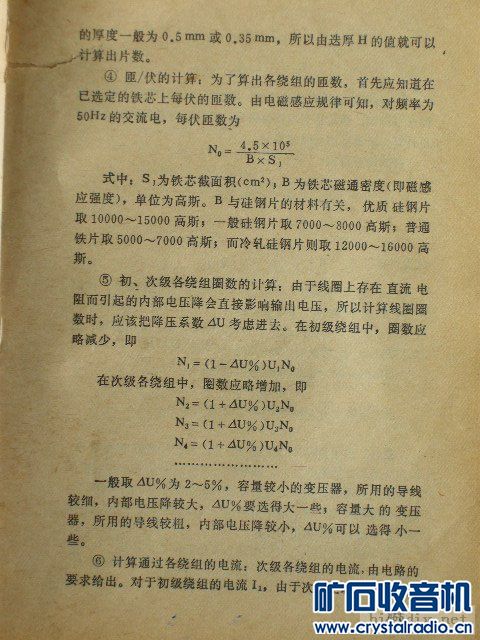

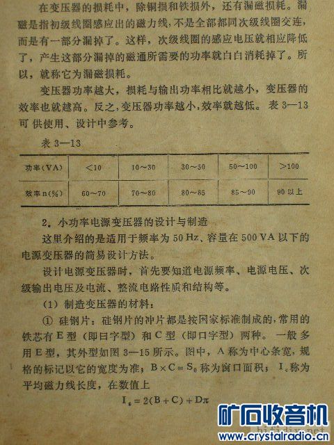

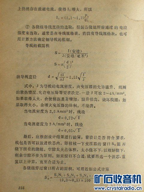

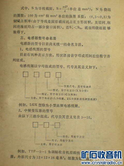

这是一份关于小功率电源变压器的设计与制作资料,这要量出铁芯的规格几尺寸,就可根据本资料来设计500VA一下的电源变压器,同样适用现今流行的国际标准的矽钢片,如96、105、114、133.....等铁芯,同大家一起分享:

如按此方式绕出的电源变压器,质量是有保证的,我一直在用。

这是值得信赖的资料,是我用过的最省漆包线的电源变压器设计资料。

这是山东科学技术出版社1981年出版的《实用无线电手册》上的,旧书市场常常会碰到的。
