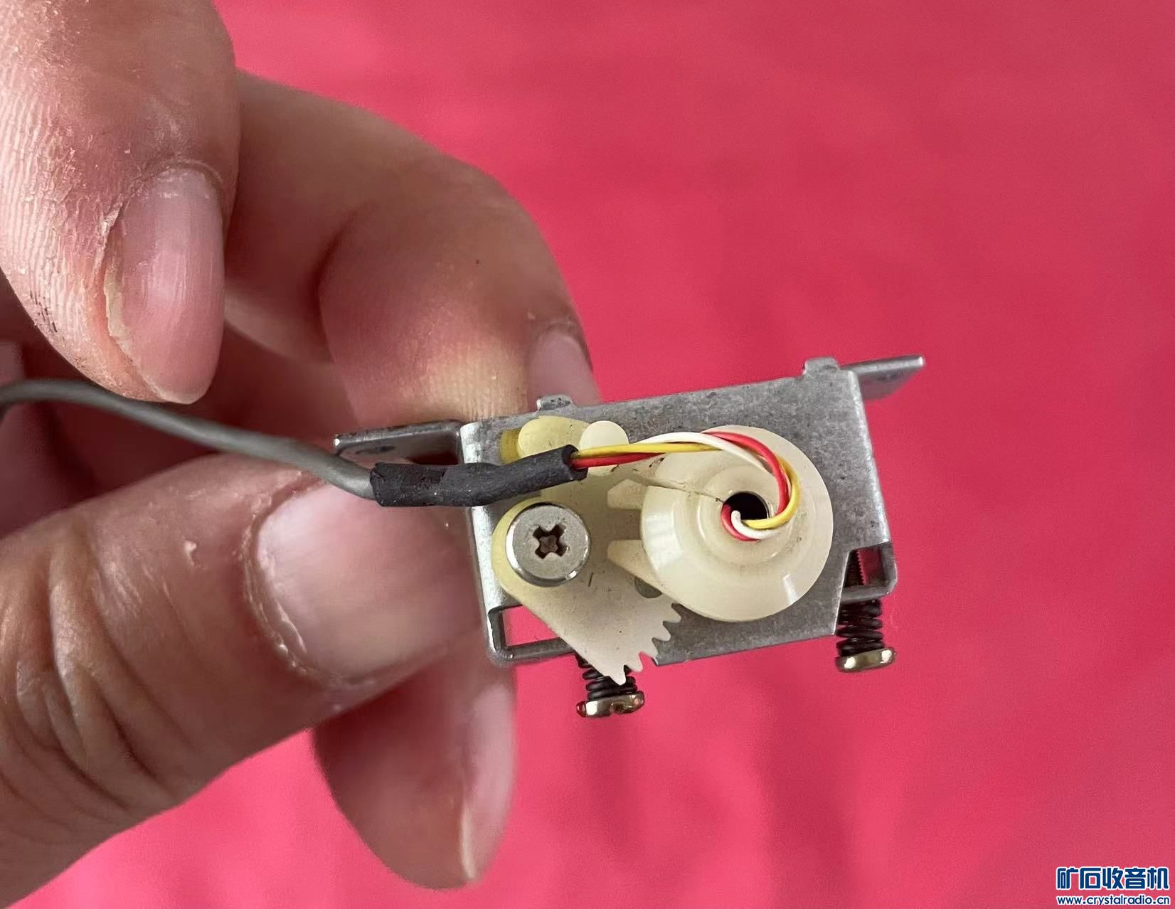

松下RX-FM27收录机,是自动换面的机芯,长条机外观,机型内使用的磁头是普通磁头(类似非标II型),我想应该是早期的自动换面机芯,还没有研发出规格的旋转磁头的时期的产品,故障是皮带老化,成油泥了,一个方带1.5的,再就是以个扁带。修理了磁头的换向齿轮。
普通磁头做的旋转类型
普通磁头做的旋转类型
普通磁头
普通磁头
齿轮裂了
齿轮裂了
亚带轮的轴是塑料的
亚带轮的轴是塑料的
皮带油泥状了
皮带油泥状了

发表于 2024-3-25 18:21:10 | 显示全部楼层
磁头很好,皮带容易找的;
开裂的那个塑料轮,暂时还能用!
发表于 2024-3-25 19:11:38 | 显示全部楼层
最好把齿轮换了吧

发表于 2024-3-26 13:57:28 | 显示全部楼层
vhs 发表于 2024-3-25 16:28
应该是早期的换面机芯,没有采用通用的旋转磁头,
一般都是抹音头和录放磁头合在一起旋转的,这个抹音头好像是另外固定的,怎样换音轨的呢?
发表于 2024-3-26 15:30:06 | 显示全部楼层
应该是单向录音
 楼主| 发表于 2024-3-26 17:09:51 | 显示全部楼层
是的,播放是自动换面,可以调节A到B 和A到B循环,录音时 只能录制A面。手动换B面
 楼主| 发表于 2024-3-26 17:10:47 | 显示全部楼层
录音时 只能单面录制,,不能自动换面。早期机芯。
