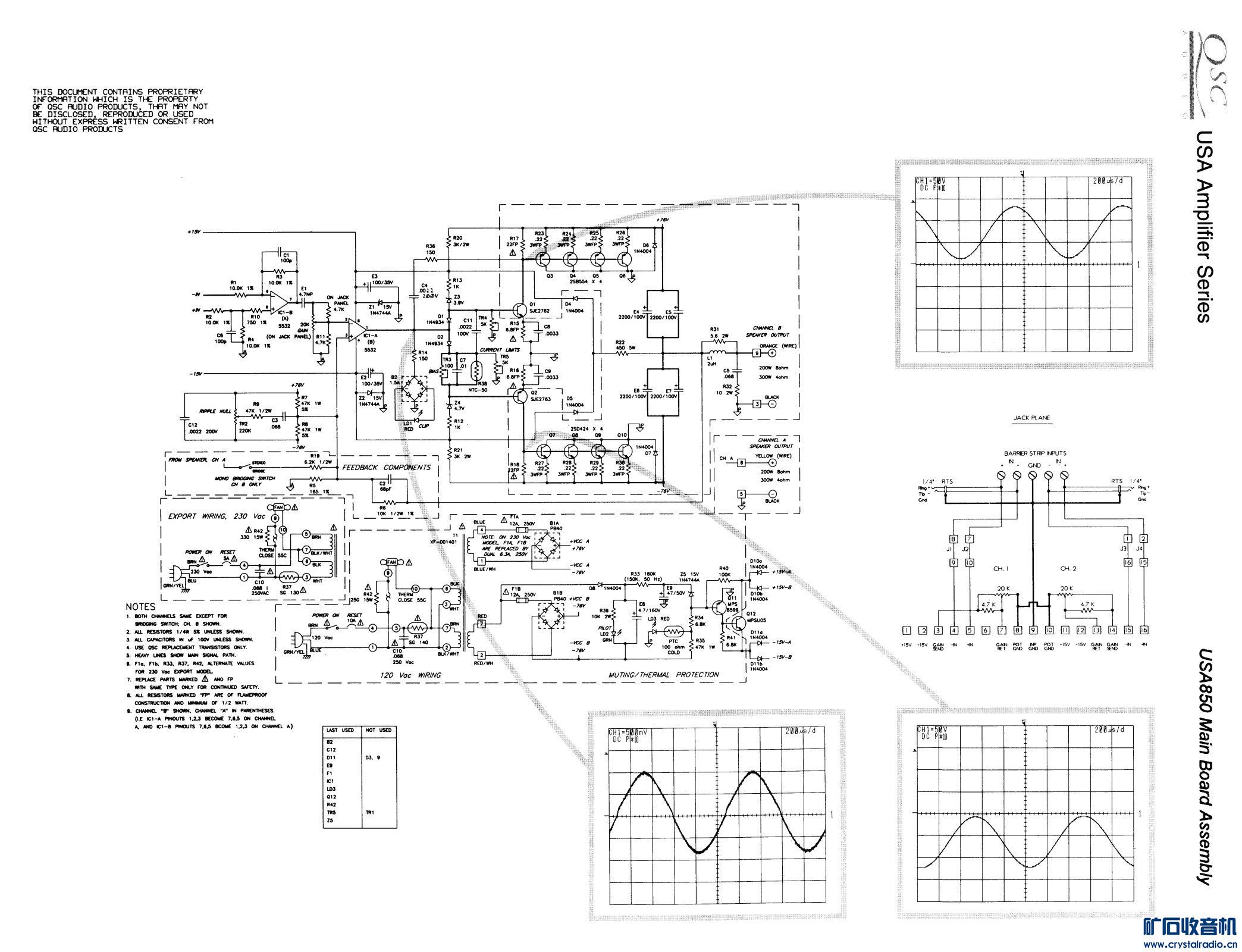

楼主: 中庸
专业功放电源问题
发表于 2024-3-25 22:56:09 | 显示全部楼层
8欧姆260瓦×2;4欧姆400瓦×2,感觉不怎么专业。
模拟的的话,这个功率一般是正负电源,是不是有双变压器?
数字的单电源就可以了。
发表于 2024-3-25 23:56:33 | 显示全部楼层
大概率是仿QSC比如USA900
发表于 2024-3-26 14:10:46 | 显示全部楼层
这种功放叫做浮地功放,比如QSC功放,皇冠功放等,都是单绕组
 楼主| 发表于 2024-3-26 21:49:12 | 显示全部楼层
谢谢元老分享
发表于 2024-3-26 22:55:17 | 显示全部楼层
这种电路形式的功放,定压输出的采用比较多,功率管采用无需绝缘共集电极接地形式,音频输出是公共地端与俩供电滤波电容中点形成回路。
 楼主| 发表于 2024-3-27 01:39:08 | 显示全部楼层
确实是的2个声道的功率管无绝缘片安装在一块散热片上。一般定压功放有输出变压器这个功放没有。
 楼主| 发表于 2024-3-27 01:42:49 | 显示全部楼层
jckm 发表于 2024-3-26 22:55
这种电路形式的功放,定压输出的采用比较多,功率管采用无需绝缘共集电极接地形式,音频输出是公共地端与俩 ...
发表于 2024-3-27 08:32:50 | 显示全部楼层
中庸 发表于 2024-3-27 01:42
作为音乐功放利用这种电路因通过供电滤波电容产生回路它放大低频频不会延伸直流如同OTL。
发表于 2024-3-27 09:05:21 来自手机 | 显示全部楼层
你在20楼说的这种电路拓扑,本质上就是OTL。
他与常见的OTL功放不同之处在于,他使用了两只耦合电容(分别接电源和地)来代替后者的单只输出电容。
