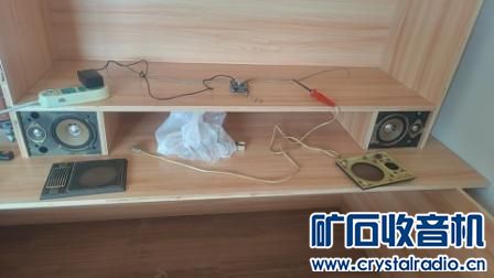

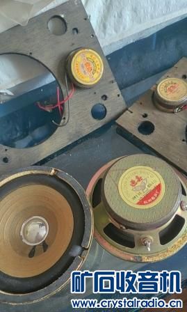

N年前捡到不知道什么组合机上的喇叭,这次把它安装在榻榻米上,本来还有收音机和电唱机的,但是看到晚了点,PCB板已经被被毁,后来想到收音机板上还有付空气电容器,怎么不记得把它拆下来,后悔死了。
两只小高音喇叭一个4欧另一个8欧,居然不一样,通过两个4.7µf/25v电解电容器串联后接至大喇叭。

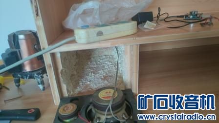

今天把音箱里涂了点填缝剂,明天接入喇叭试试声音如何,就是不好用于电脑亦可了。

迎春是杭州产的,
可惜杭州电声厂老早就改行了。
发表于 2024-3-24 22:03:14 | 显示全部楼层
  当年用过上百只迎春腰子喇叭,TDA2030配套用,音质很不错.

电容换成无极性的
 楼主| 发表于 2024-3-25 17:08:49 | 显示全部楼层
先对付用,今天用一对新电解电容器替换,装上听感还行,高音稍微有点强,可能电容量大了的缘故,下次换无极的试试。为了降低层高把喇叭横向安装。
