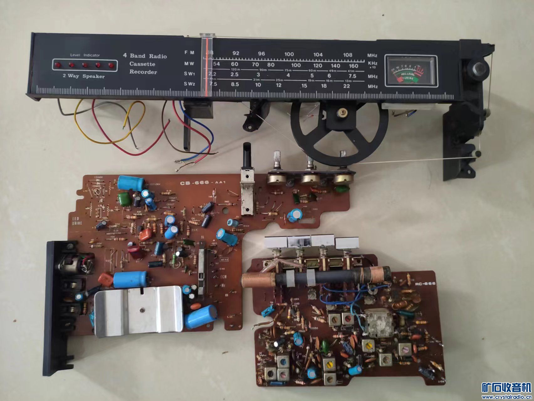

收了一台珠江调频调幅4波段单卡收录机,不能收音、磁带不转,苦于找不到资料束手无策,肯请老师们帮忙提供电路图和机芯皮带规格,谢谢老师!

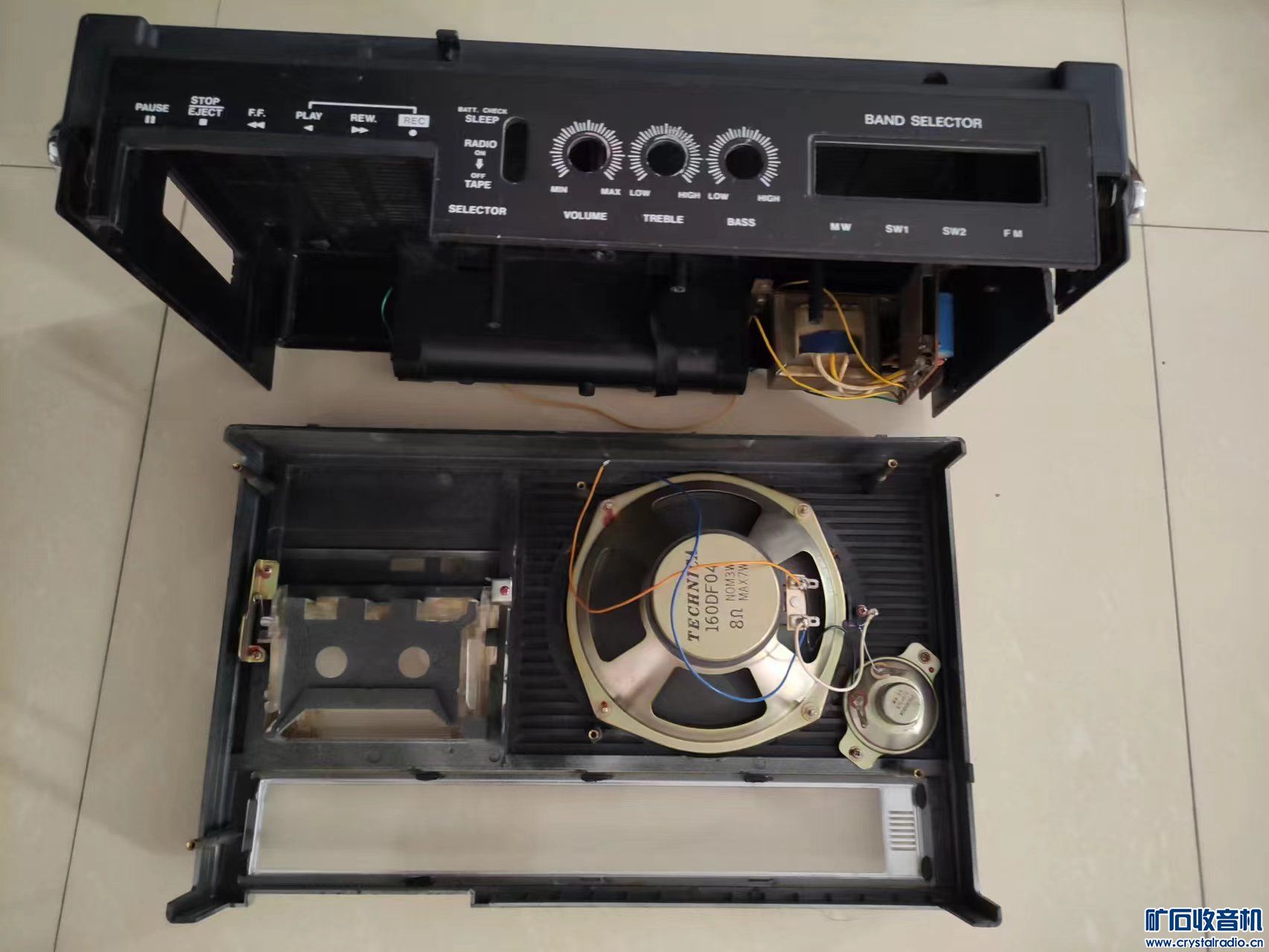

拆出来看下内部艳照

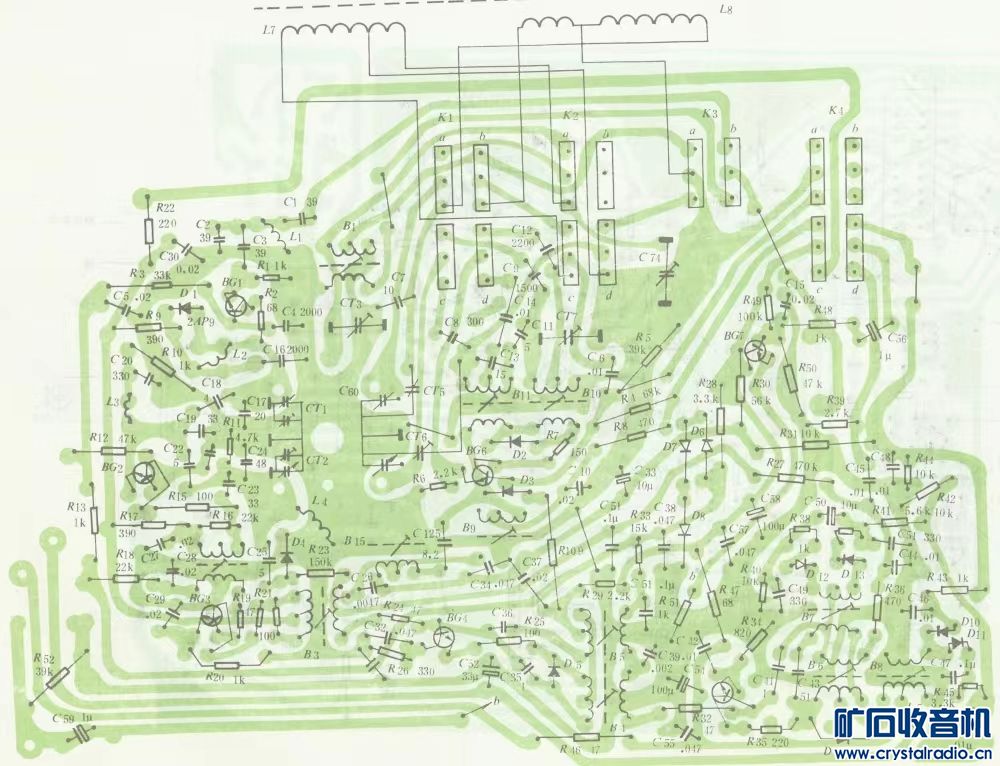

好久没弄这台收录机,已找到相关资料。
发表于 2024-6-8 01:24:15 | 显示全部楼层
 楼主| 发表于 2024-6-8 09:16:47 | 显示全部楼层
lrain 发表于 2024-6-8 01:24
有资料了照着图来修不就行了。
是的,有图纸就省事了,已修复听了几分钟后塞床底吃灰啦 主要问题是开关接触不良,调幅中频变压器内置电容变质。
