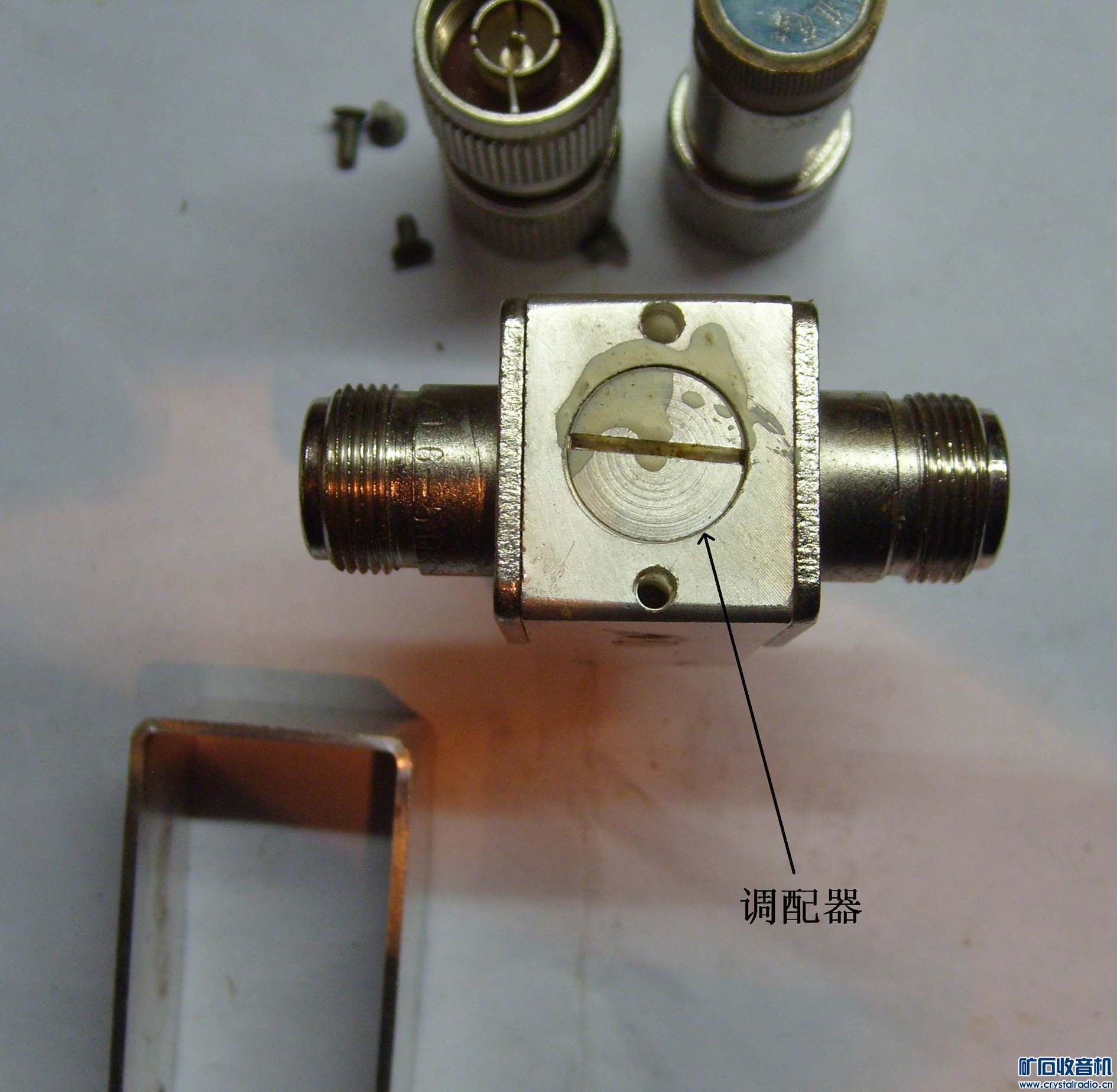

今日购得一检波器,外壳上写着输入为75欧姆,而实际测量却为100Ω,为何不是75Ω?是因为高频特性导致的吗

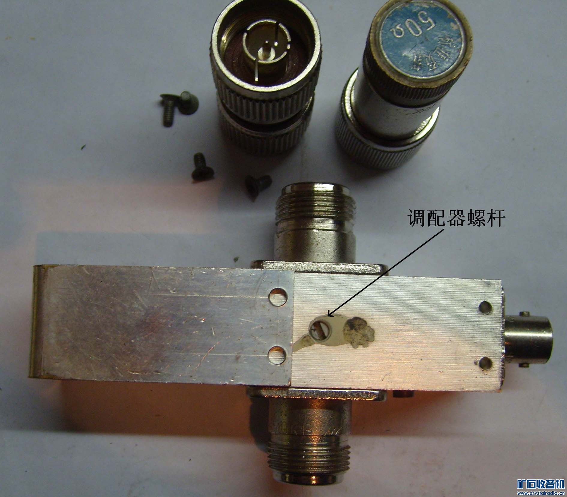

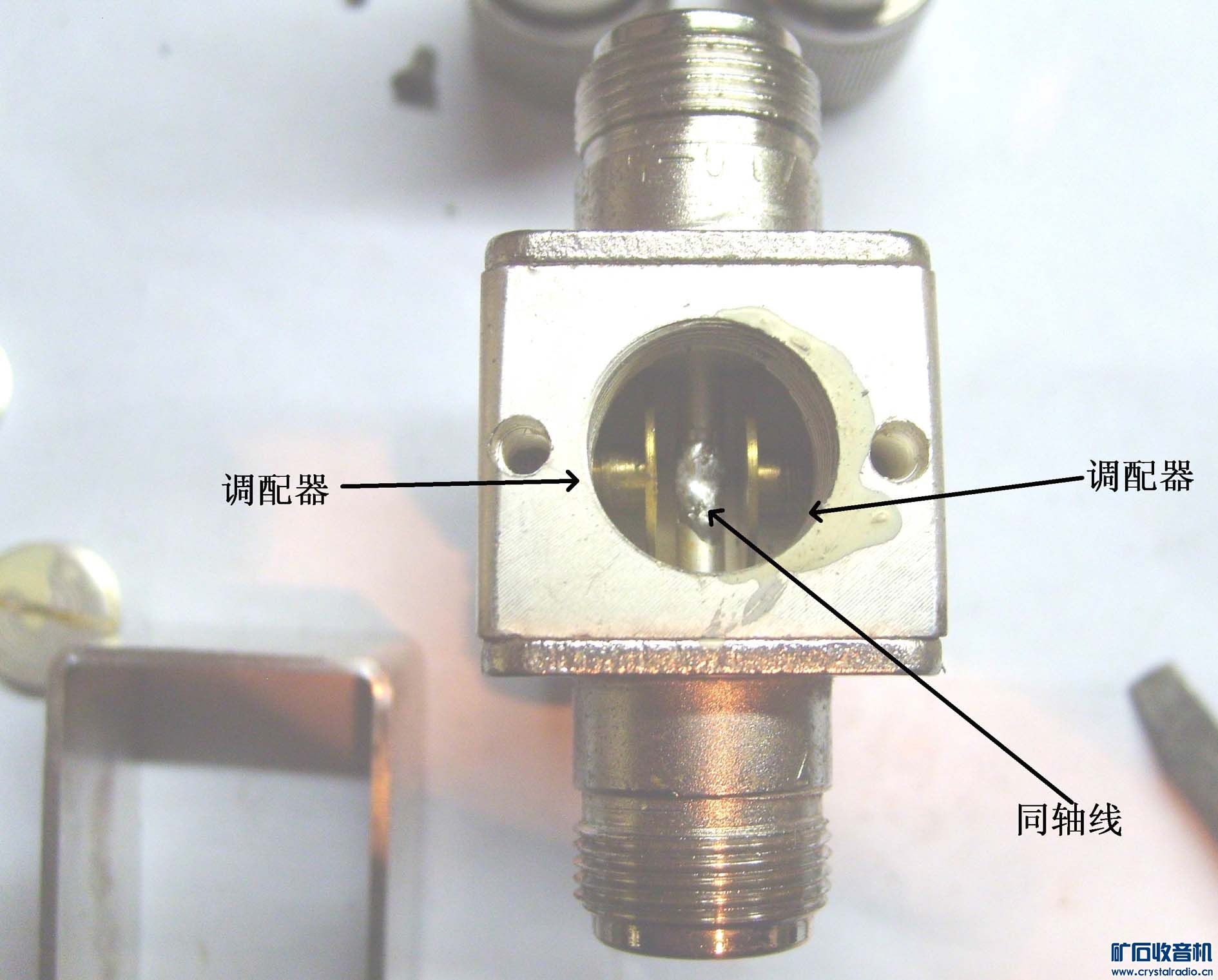

低阻检波器是为约定的50Ω或75Ω系统配置的,有的在内部有匹配电阻,有的需要外配,外配的检波器一般是三端结构,需要接匹配电阻的。
宽带结构的检波器,那个安装元件的腔体是有讲究的,并且配置有微调装置,调节微调装置,实现宽带、阻抗匹配、驻波等满足要求。
你的这个检波器照片不太清楚,看似两个端口的,原则上内部应有75Ω的匹配低阻。如果是三端结构的,可外接匹配电阻,腔体内部元件不能乱放的,考虑到宽带,阻抗匹配等,还应有微调装置。
你这个检波器估计是不合规范的山寨货!
楼主的扫频仪用来做什么,如果进行宽带测试,就需要有合适的检波器,如果只是一般用用,就可以降低要求。
