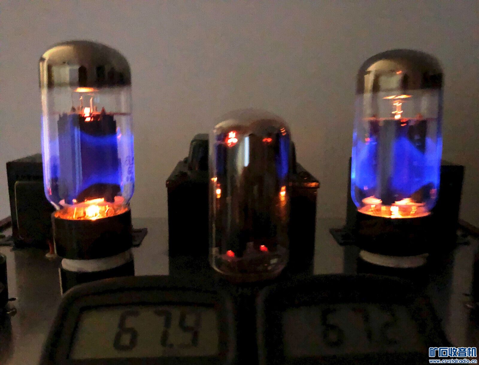

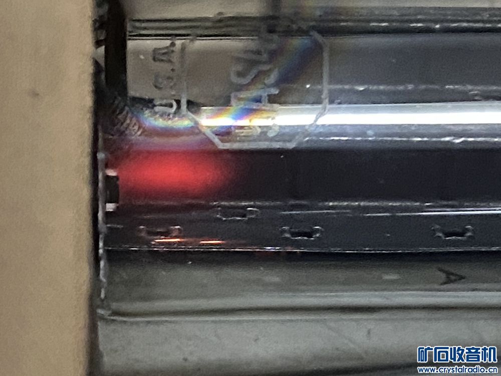

一台集成小胆机,5AS4A整流,前几天只是几只6L6GC发出蓝光,今晚开机突然不出声了。用手稍微触碰了一下5AS4A,恢复正常。但在开机半小时后突然声音变得微弱,5AS4A红彤彤的。赶紧关机,再开机又正常了,感觉箱子中电流声有些大了。

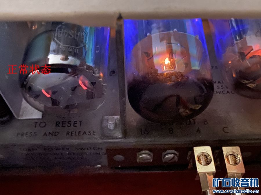

昨晚仔细检查一遍,最终发现整流管时好时坏的原因是5AS4A的第二脚略微松动,导致内部接触不良。也不知道该如何修复。已经从别的机器上面调换了一支。接触不良这支没办法平放使用,直立插到别的胆机上倒是将就用。测量相关电压以及电容都还行。也不知道红屏是不是与上述接触不良有关(红屏时顶部两点不亮)。

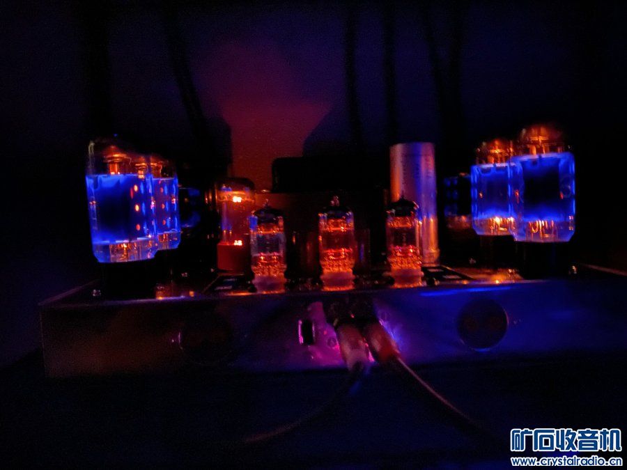

您好,最初也疑惑几只6L6GC蓝光问题,在网上搜索了一下,有些信息显示这个美国60年代的Sylvania 6L6GC管内部冲了什么氩气,所以发出蓝光,这属于正常。半信半疑的  附上几张网上看到的照片:
