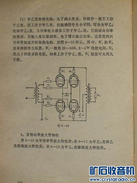

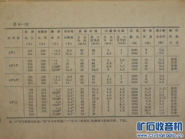

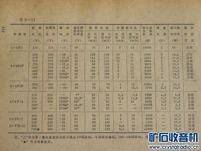

这是一些有关电子管低频功率放大器的设计资料,个人觉得很有用,懒得打字,特拍照上传同同学们一起学习、分享:

回复 8# othman
    刚看了您贴的资料,知道2*FU7屏压可以是750V,我手上一台长征150扩音机由于整流管被换成高压硅整流,原来的640V屏压现在是714V,是不是可以正常工作?请教老师了。。。。
发表于 2011-9-14 23:10:05 | 显示全部楼层
普及交流,功德无量!赞一个!
 楼主| 发表于 2011-9-15 10:56:12 | 显示全部楼层
回复 9# HUAI.W
可以啊!从400~750V都行的,只是屏极负载阻抗变一下,表上都有的。

回复 12# othman
    凭您的经验,FU7的参数一致性怎么样?我的一只坏了,买4只太贵,一只又担心不配对。。。。
 楼主| 发表于 2011-9-16 12:04:15 | 显示全部楼层
回复 13# HUAI.W
管子都有一定的离散性,除非你的运气好,手里的管子一直性好,但还是建议你多买几只来配对或做备用管。
