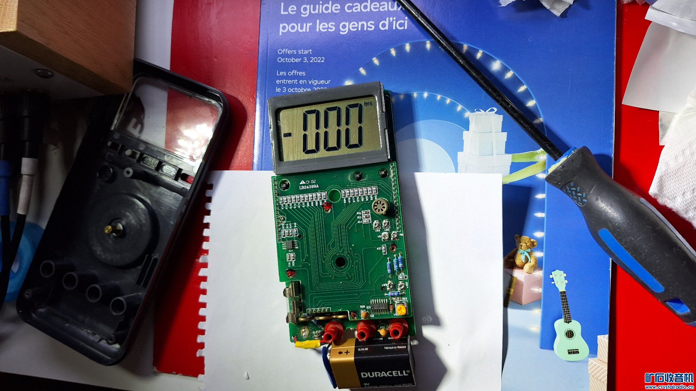

在坛子里看到大师更换这个玩意,好像很简单。刚好我的20多年的老爷表显示不太清楚,也试试看看能不能搞掂,更换之前这样的 图片_20240322192839.jpg 图片_20230930160436.jpg ,更换后清晰很多,又可以用一段时间了 图片_20240322192906.jpg ,唯一不爽的是没有铝贴纸,花了10刀买了一卷

 楼主| 发表于 2024-3-23 11:29:06 | 显示全部楼层
用的就是这种铝膜,其实很简单的,把显示屏拆出来后,小心点把后面的反光膜慢慢的撕下来,残留的胶用酒精或者天那水洗干净,再小心的把铝膜贴上用手指肚慢慢烫平,注意小心不要用指甲划,这样会有划痕出现,我就是这样弄了3几次才搞好,然后贴边切整齐就可以了
发表于 2024-3-23 11:30:50 | 显示全部楼层
白纸都行。
我原以为需要偏光膜,买了一张带偏光的铝箔。拆开表发现底下垫张白纸就行。液晶玻璃已经自带偏光膜了。
