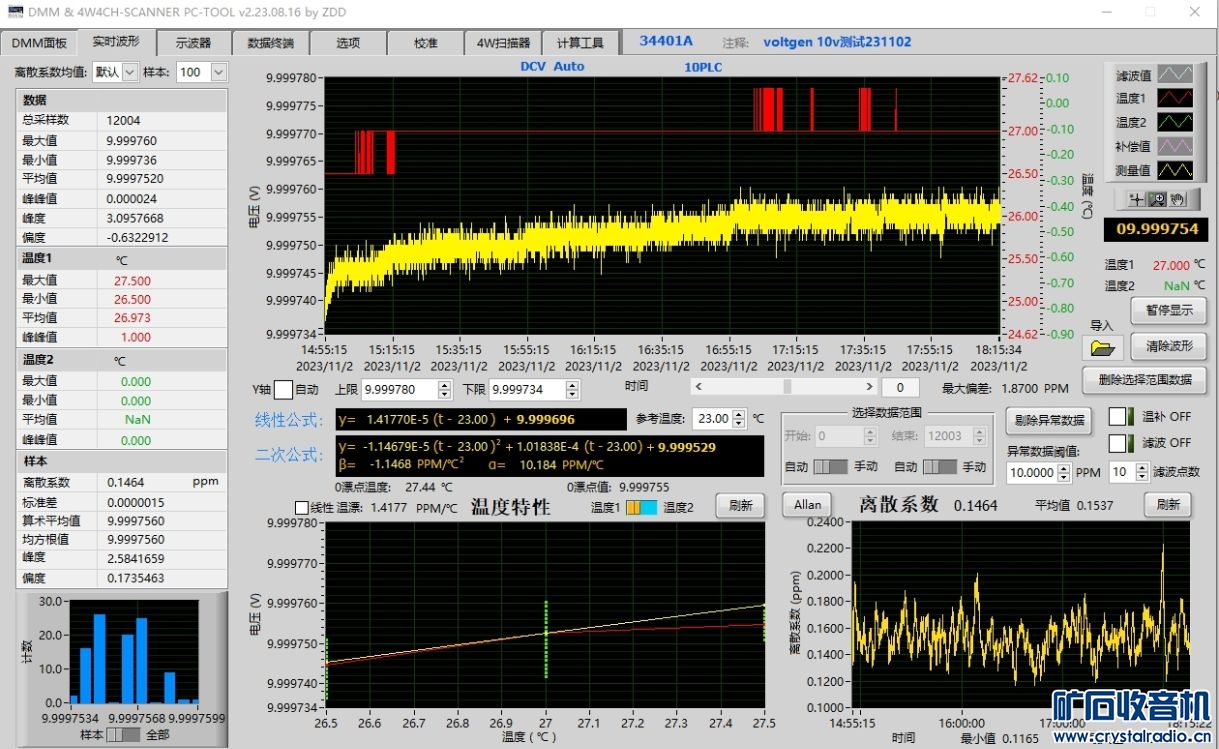

washu 发表于 2024-3-23 15:13
34401 你用多少积分周期?10PLC 的话即使是测稳定的源,6 位半也会跳一个字的
10plc,尾数跳这个知道,还有一个台式D的对比测试,噪声整体要低一些,这个是dcdc升压经ldo供电的,不过10V升压出来的噪声测过也还可以,最后输出噪声就马马虎虎了,10v没有观察到1分钟不跳的,7v倒是拍过一分钟稳定不跳字的视频(10plc),10v噪声离散系数测试平均值在0.18-0.22之间,对比的台式机在0.15-0.18
电池dcdc升压版
电池dcdc升压版
台式线性电源供电版
台式线性电源供电版
