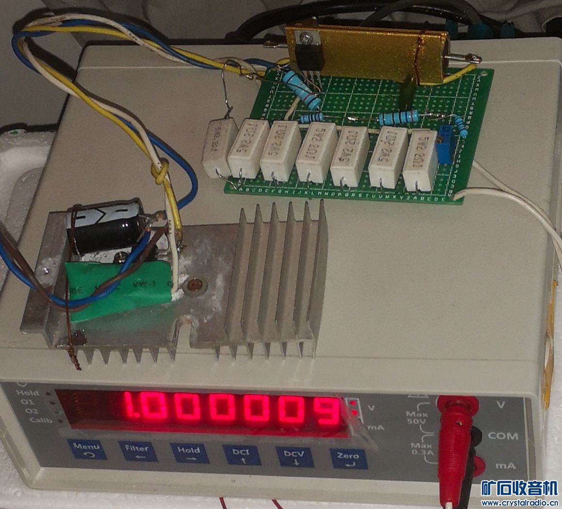

电路来自本坛许老师的LM317恒流源帖子,主发热的LM317与恒流317分开远离,主放电电阻是正负温度系数搭配的水泥电阻,色环、可调电阻是补助电阻占权很小,微调用。

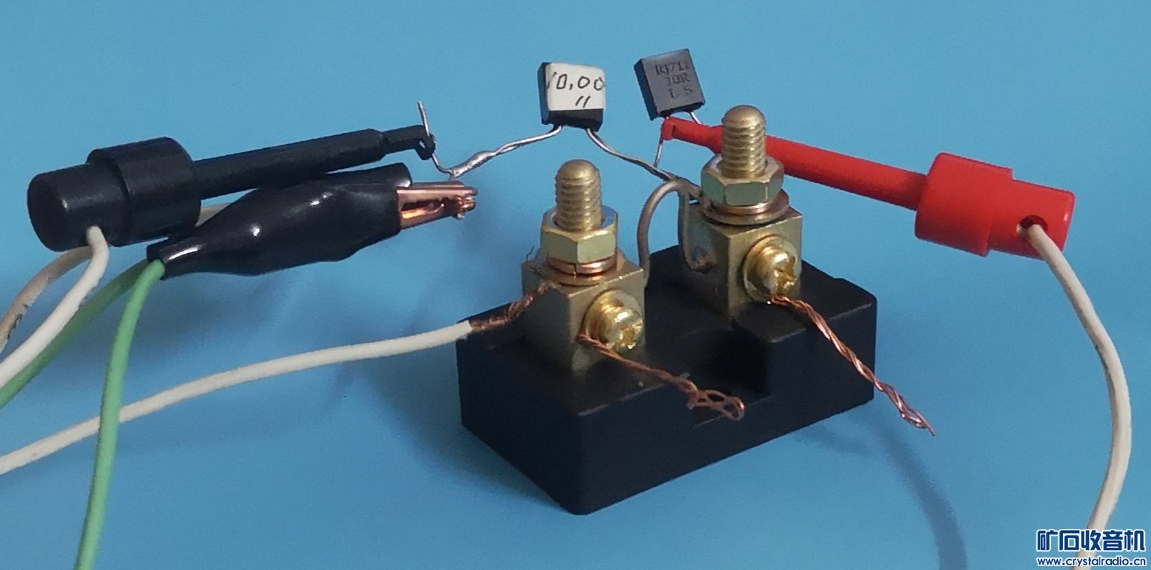

由于表的电流档温漂比较大,测量采用检流电压测量,检流电阻使用两个20欧JR711塑料块电阻并联自制四线电阻,经过测试该电阻常温温漂小于3PPM/C°。
在室温稳定无人走动干扰下测量数值可以得半小时几个PPM内变化

 楼主| 发表于 2024-3-23 08:43:18 | 显示全部楼层
sun10851 发表于 2024-3-23 08:20
电路来自本坛许老师的LM317恒流源帖子-----给个链接看看
许老师电路一下子找不到,参考这个改电阻就可以得100毫安。
http://www.crystalradio.cn/forum ... =2037141&extra=
