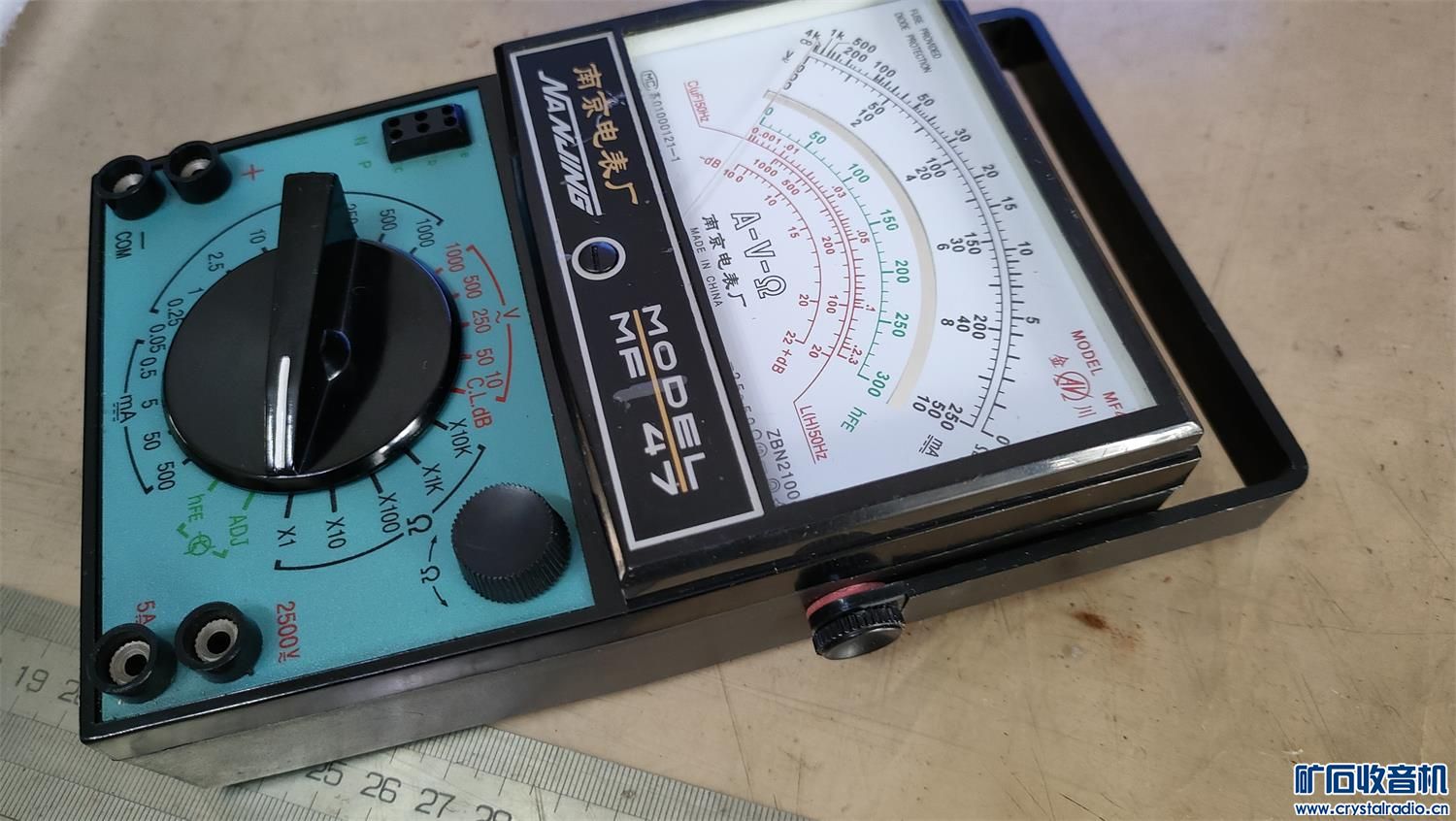

麻烦各位老师判断一下47万用表是内磁还是外磁,谢谢!
发表于 2024-3-22 20:21:21 | 显示全部楼层 |阅读模式
有哪位能根据版本判断吗?谢谢!因为不想开那个塑料盖,怕损坏。

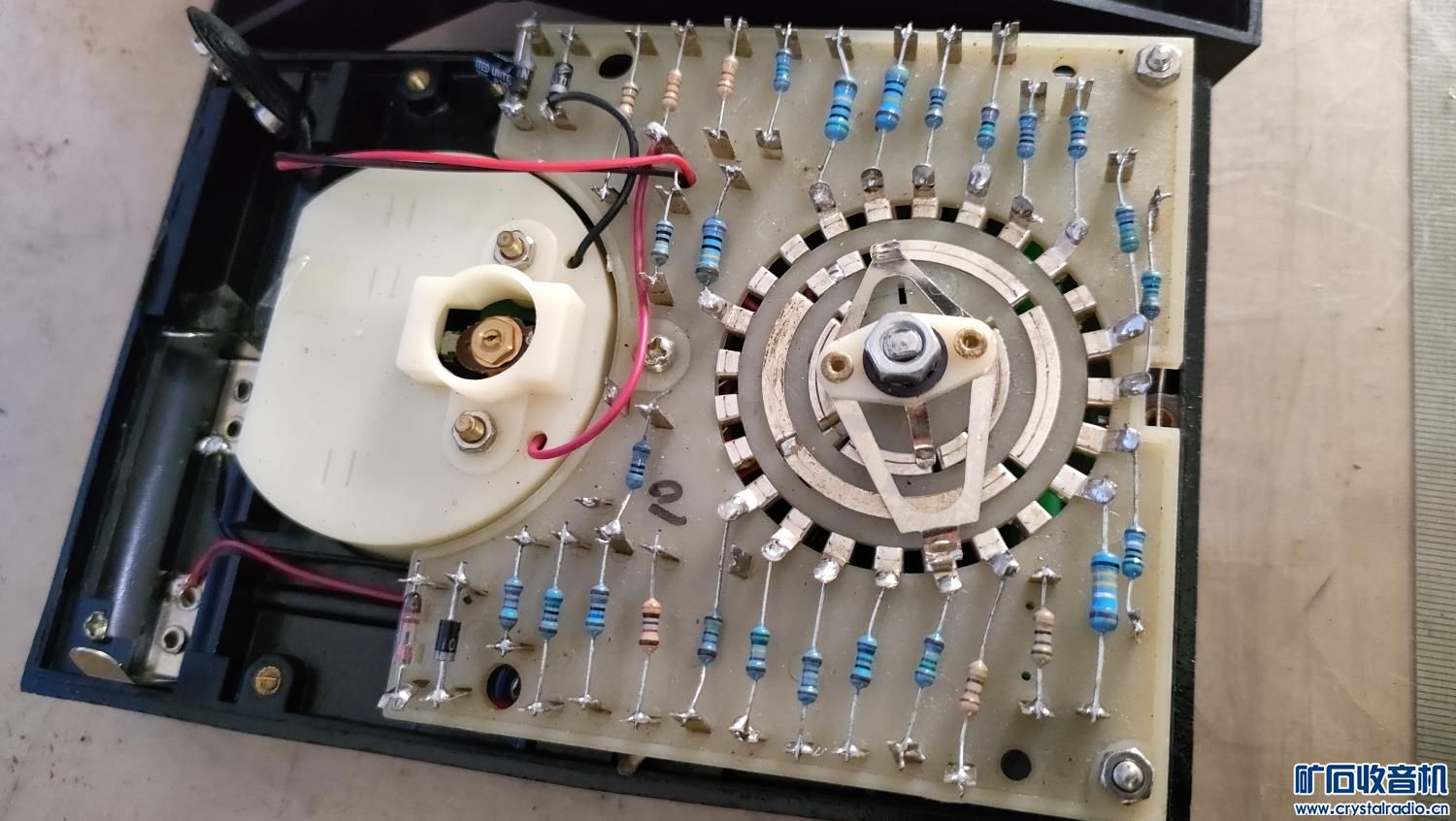

发表于 2024-3-22 22:35:56 | 显示全部楼层
图片11,可以看到指针与动圈垂直,外磁的可能性很大。

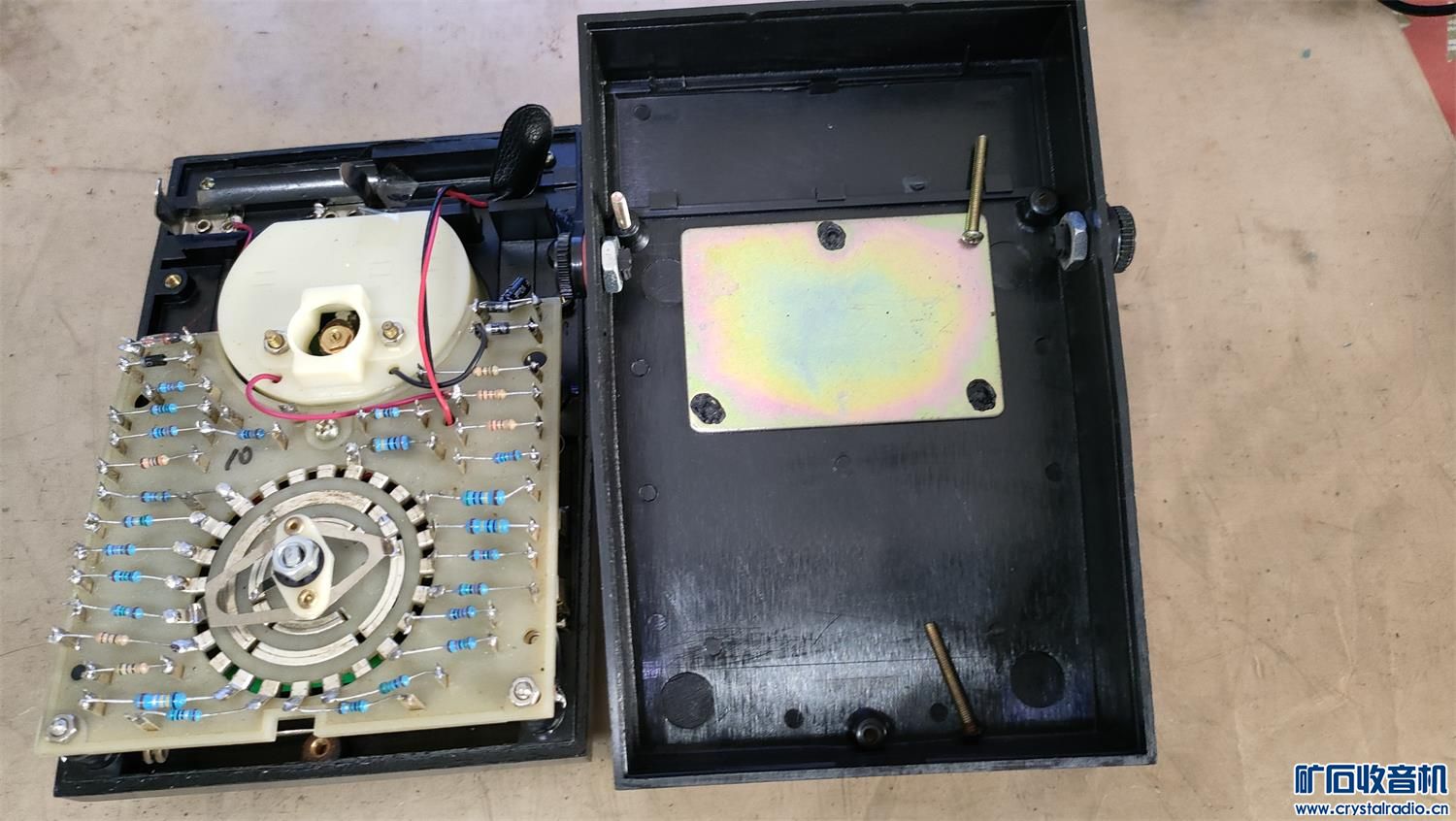

发表于 2024-3-22 20:47:18 | 显示全部楼层
35号全部功能完好表笔线很软像是硅胶线(不保证是硅胶线)90元不邮
已经打开过了。
发表于 2024-3-22 20:48:28 | 显示全部楼层
找个螺丝刀或铁器放在红圈区域,如果有吸住的感觉,就是外磁的,否则就是内磁的
 楼主| 发表于 2024-3-22 20:49:33 | 显示全部楼层
老师好!能吸
发表于 2024-3-22 20:50:18 | 显示全部楼层
看着像外磁,不过现在有的为了讨巧,内磁也做成外磁的样子。

发表于 2024-3-22 20:53:45 | 显示全部楼层
能吸就应该是外磁表头,一般外磁表头的头部重量有压手的感觉,内磁表头部位大多轻飘飘的
