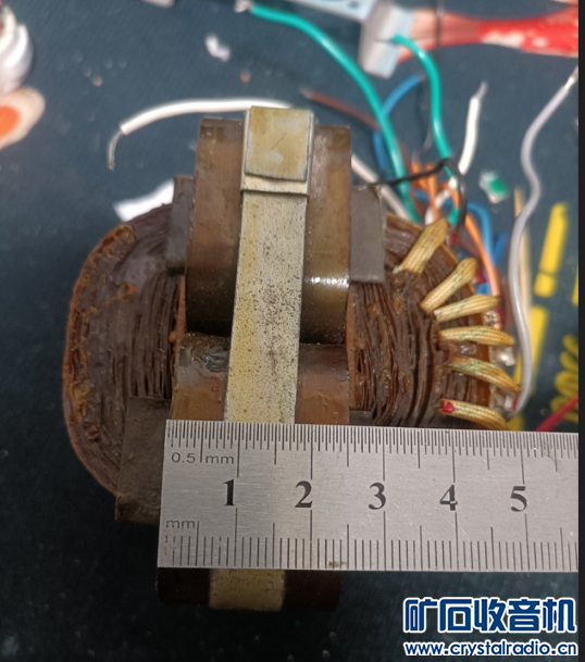

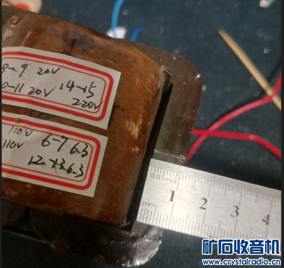

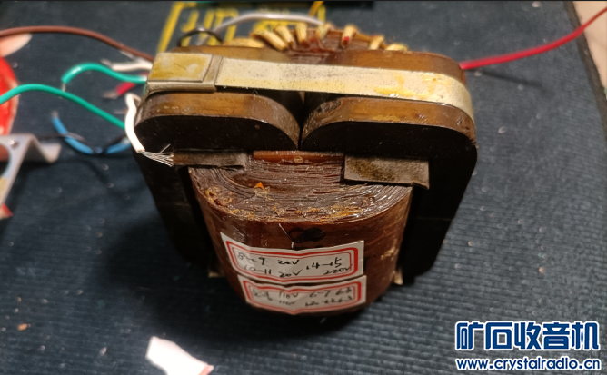

上次6p3单端用的变压器,大家好一顿说功率不足。又翻找存货,找到一个旧示波器上的变压器,采用双C结构。请坛友帮助估算大致功率

查表此变压器功率为70W左右,估算变压器功率的意义不大,关键是要知道各绕组能提供的电压和电流,电压你已标出,电流不知,这很麻烦,可根据线径估算出电流大小,成品变压器一般是根据设备需要设计的,有的高压电流很小,有的低压电流很小,不知道电流大小,就不能判断能用与否,就是1K瓦的变压器,高压只有20mA也不能用。
发表于 2024-3-22 20:46:32 | 显示全部楼层
铁芯截面积目测大概是2*2.5=5平方厘米,推测20W左右。
供参考。
发表于 2024-3-22 20:51:16 | 显示全部楼层
不好估算,一般需要测量中心截面积来计算,但这种变压器不拆开很难测量精准,可以用和别的已知变压器的重量对比来大致估算功率

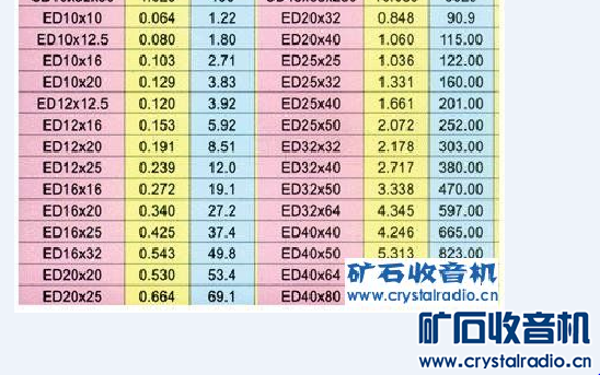

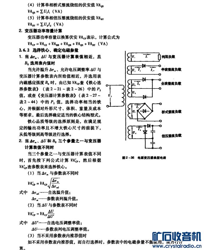

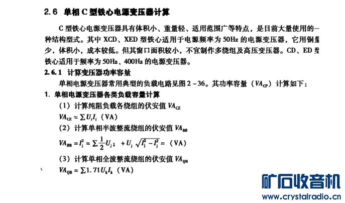

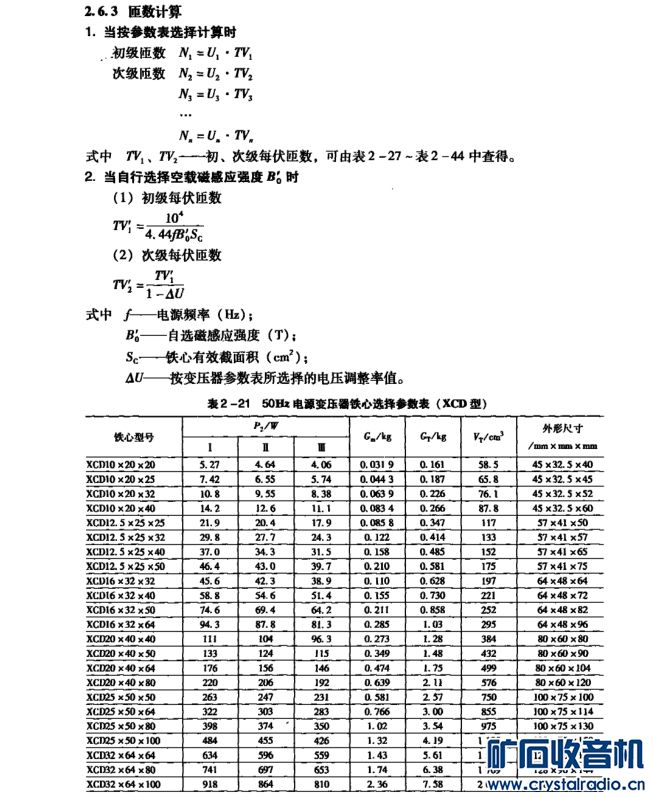

你自己去查表吧,这是关于C型铁芯的功率数据。
 楼主| 发表于 2024-3-23 00:44:21 | 显示全部楼层
谢谢,按照这个表应该可以达到69W
发表于 2024-3-23 01:15:46 | 显示全部楼层
jmkl127 发表于 2024-3-23 00:44
谢谢,按照这个表应该可以达到69W
按照这个数值可以大胆使用。

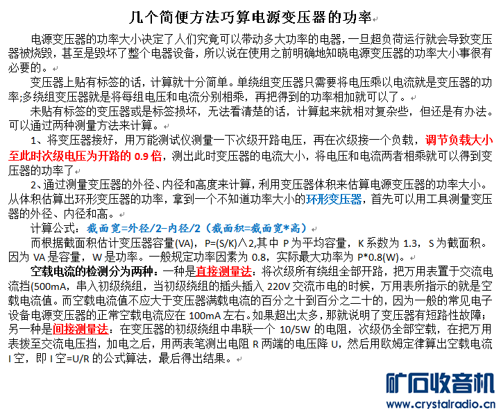

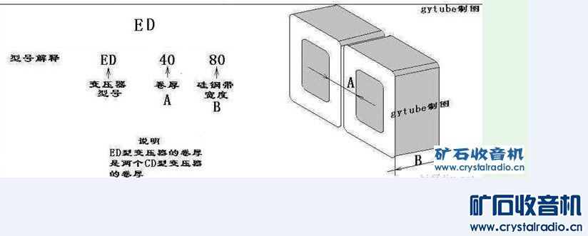

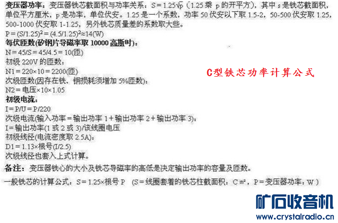

供参考。
我觉得你上面的“C型铁心功率计算公式”有点问题:S=1.25根号P
以CD16*32为例,铁心柱长可以是40~80mm。S=1.6*3.2=5.12平方厘米。
那么P=(S/1.25)平方=(5.12/1.25)平方=16.777216瓦。
实际上,CD铁心是双臂绕制,并且空间很大,可以容纳更粗的线和更大的可绕宽度。
查表可以看到:在89~171瓦。

老变压器设计比较保守,这个变压器按照个头大小应该是按照50~60W设计的,超额一点儿使用问题不大,如果不放心,可以做测试
首先把灯丝绕组按照你实际需要的功率接假负载,然后高压接可调整负载,调整高压电流,如果电流达到你实际需求的时候电压下降不是特别明显(相对于低电流时),那么就没问题,你也可以用这种方法估测变压器功率,同时可以监测变压器温度,温度不高说明绕组线径没问题,如果温升比较大,说明铁心功率足够,但绕组是按低电流设计的
