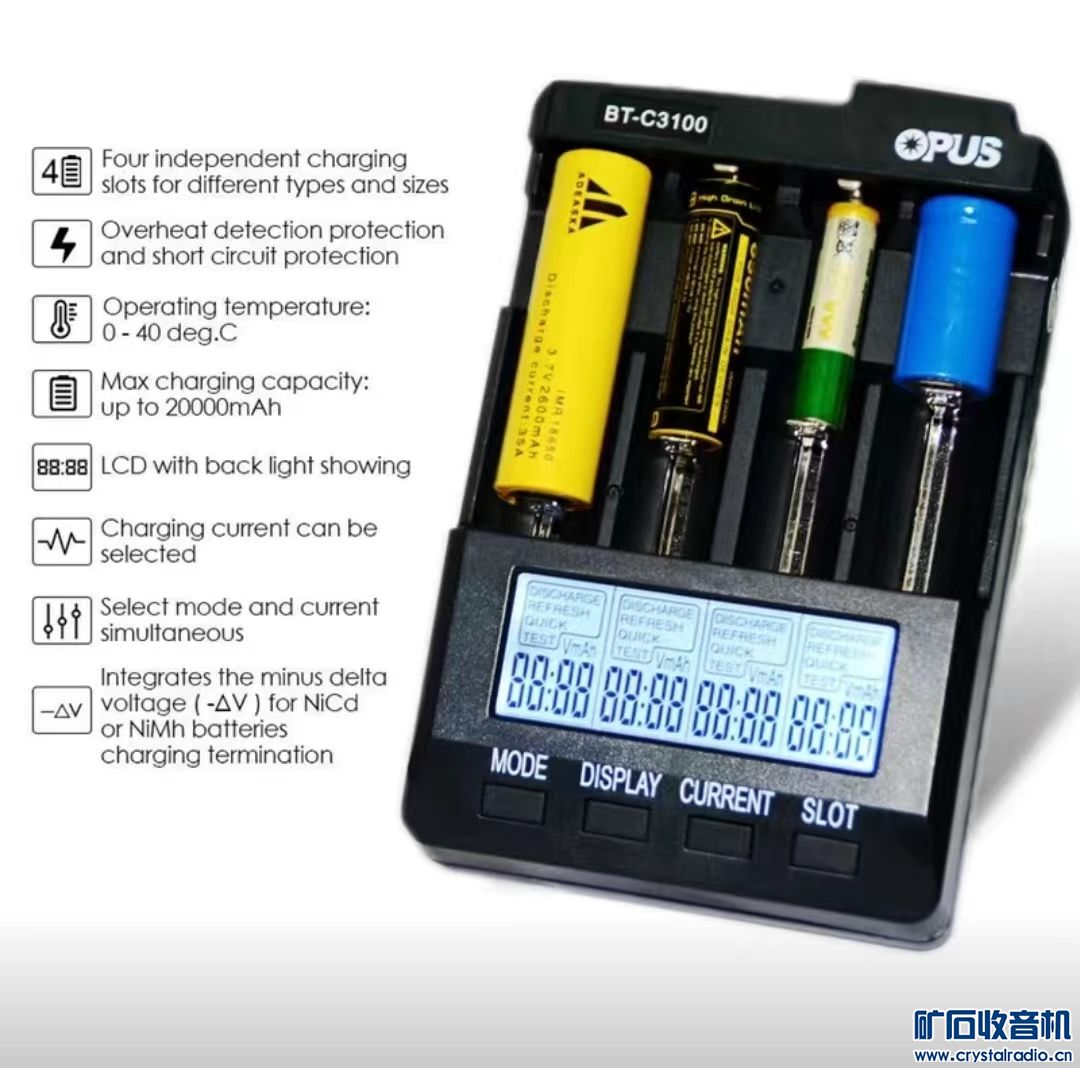

三元锂电池比较常见,充电器也多,标称3.7V,满电4.2V。磷酸铁锂用得少,标称3.2V,满电3.65V,没必要专门买个充电器。
这个是现有的4.2V充电器,各种长度都可以放进去
这个是纽扣电池
把纽扣电池外壳拆开,装一个二极管进去。要充三元锂电池的时候,串联一个二极管降压,4.2-0.6=3.6,刚刚合适。如果纽扣电池反了就充不了电,也没有危险。不知道这样可行不?

 楼主| 发表于 2024-3-22 18:21:59 | 显示全部楼层
海峰 发表于 2024-3-22 18:16
这个OPUS BT-C3100充电器啥时候买的,多钱,好用吗,也想入一个玩玩。
功能和质量是国产充电器不错的了,公司老板好像还有很多故事。我在某宝的菜青虫家买的,200多,某多多只要159。
发表于 2024-3-22 18:16:36 | 显示全部楼层

发表于 2024-3-22 18:28:55 | 显示全部楼层
这种充电器一般不都是支持铁锂嘛
发表于 2024-3-22 21:12:17 | 显示全部楼层
      OPUS BT-C3100充电器本身就支持铁锂,只不过开关在里面,麻烦点,动动手可以引出来,或者后背开个窗口.

 楼主| 发表于 2024-3-25 09:39:30 | 显示全部楼层
改一下,引一个开关出来,谢谢
