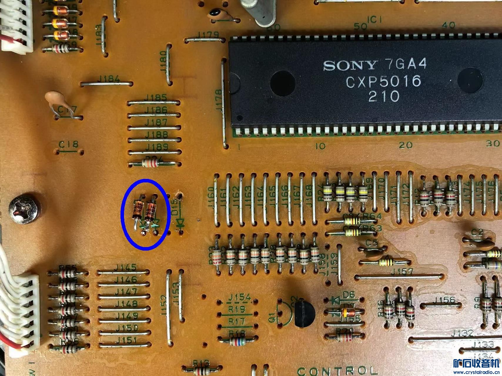

机器买来时是好的,先把变压器改为220V的免去后顾之忧。按网上介绍的方法加上了D13和D14两个二极管,显示立即变为国频,但FM全域无台,测高频头VT始终维持在26V不变,切换到AM波段,测VT可以随频率变化。担心是不是伤到了主控芯片,于是切断了这两个二极管,通电后恢复日频显示,FM收台也正常了,测VT在1.4V(76MHz)-6.6V(90MHz)之间变化,芯片没坏!有改过该机器的坛友吗,遇到这种情况该怎么办?

这是网上介绍的方法。
发表于 2024-3-22 12:44:19 来自手机 | 显示全部楼层
高频头里面,本振回路,高放回路的参数都要调整。日频是低本振,76-90MHz,本振范围65.3-79.3MHz;国频是高本振,88-108MHz,本振98.7-118.7。现在本振回路没改,控制板要求到98.7以上,所以输出VT到最高了,本振还到不了国频要求的最低频率

还是有点儿没想明白,虽然日频机超内差,国频超外差,日频机与国频机本振频率无重叠。但高频头未动,只是改了CPU的显示和步长,系统内部应该依旧是超内差,那么87.5-90.0这个范围内为什么还是26V?

单片机调台时会按照调节频点,比方101MHz,输出一个VT电压,此时本振产生一个频率,送入单片机比较后,如果本振高了,VT会下降,如果本振低了,VT会升高,有一个反馈的过程,如果本振太低,超范围了,单片机检测不正常,会出现傻呆的现象,现在本振偏低,单片机送出最大VT电压也无法获得合适的本振,只能输出最高电压了,所以改完频率显示,还要再改一下本振

本振频率,没改,PLL锁相环失锁了,当然ⅤT电压不会变了。
