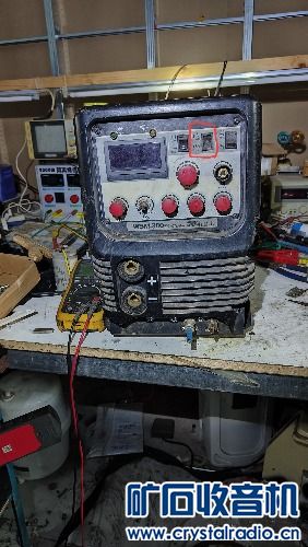

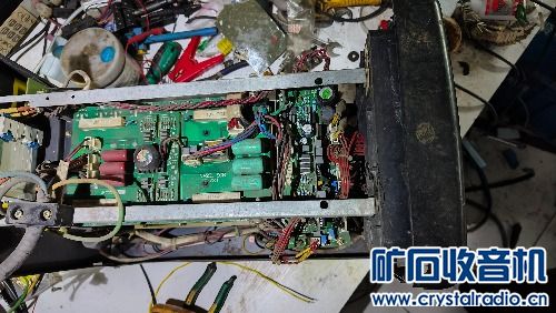

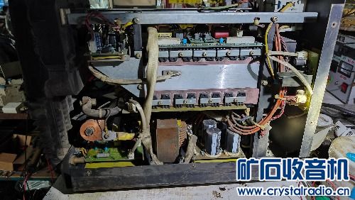

海鲜市场看到一台上海沪工焊机最早一批WSM-300焊机卖家描述没试机不保好坏收到货后发现面板摔碎了,简易的固定一下,清了一下灰,检查一下没有明显烧的痕迹把mos管和整流管量了一下没有短路用维修神器上电灯泡从亮到暗,看着没问题就直接上了380v市电。发现所谓功能完好。目前功能研究差不多了,唯有一个开关不知道什么功能希望懂得老铁帮解释一下

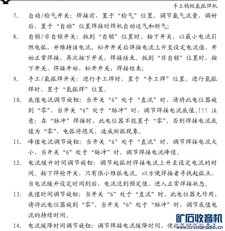

找到一个说明了,

上面有字啊,图片像素太低了
 楼主| 发表于 2024-3-22 08:21:38 来自手机 | 显示全部楼层
写的自锁非自锁还有个拱形曲线和尖头
发表于 2024-3-22 08:42:48 | 显示全部楼层
看不清楚吖。。
    好累眼睛
发表于 2024-3-22 09:12:04 | 显示全部楼层
      这图片不看也罢

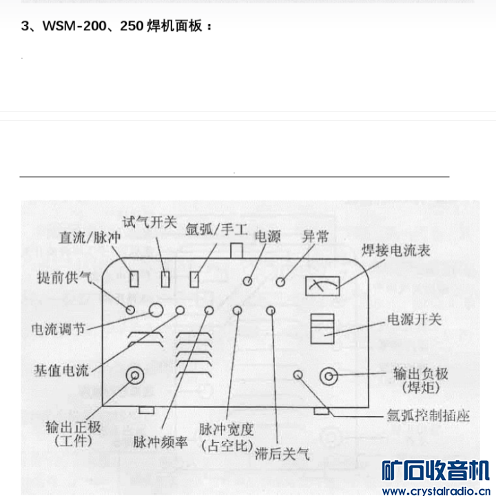

是不是试气开关?
