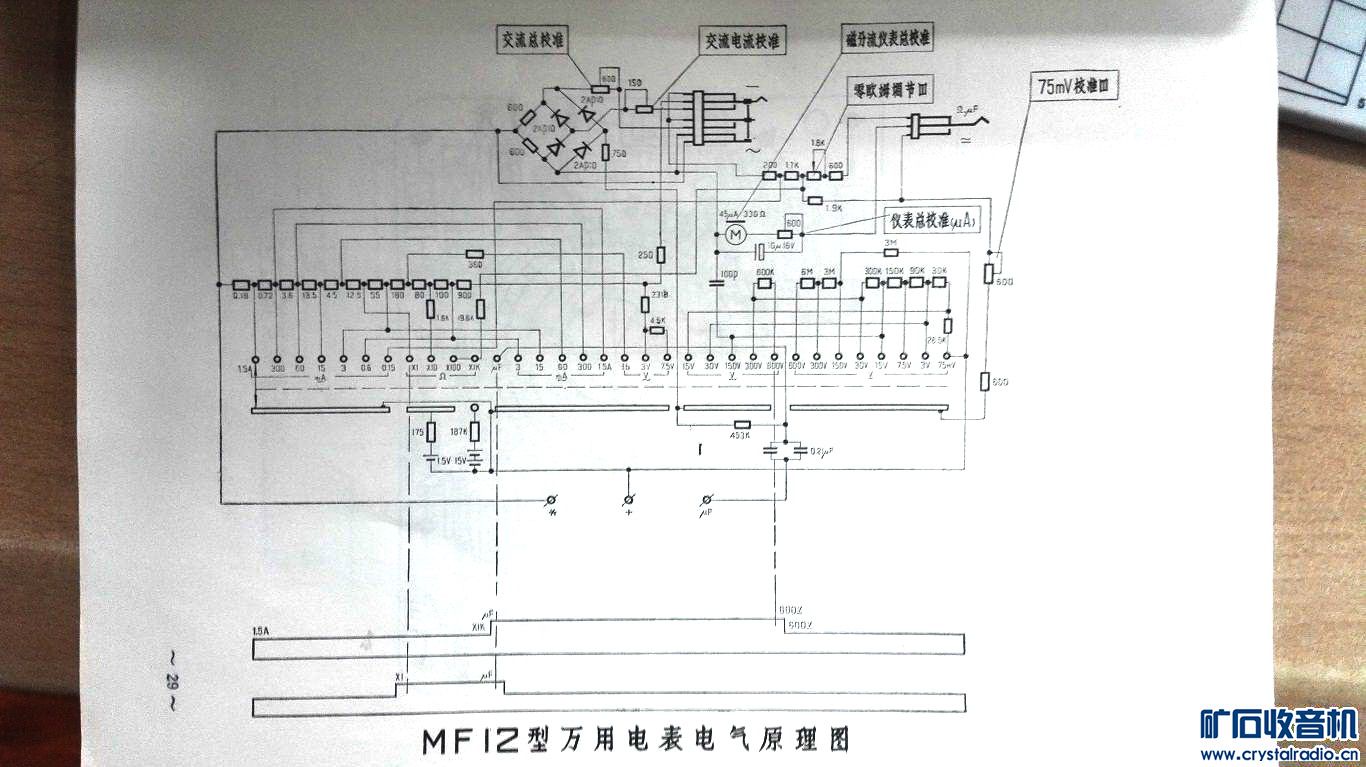

网上购得得一块MF12万用表,里面是搭棚结构的,外观邋遢指针弯曲,没想到表头还是通的,想修复收藏。
但发现电路结构与网上的电路图有区别。电阻档是共用电流档的分流电阻。
无奈绕线电阻烧毁了好几颗,好像有的还缺失了,恳请有这种表的朋友测量一下板子上的绕线电阻值是多少,万分感谢!

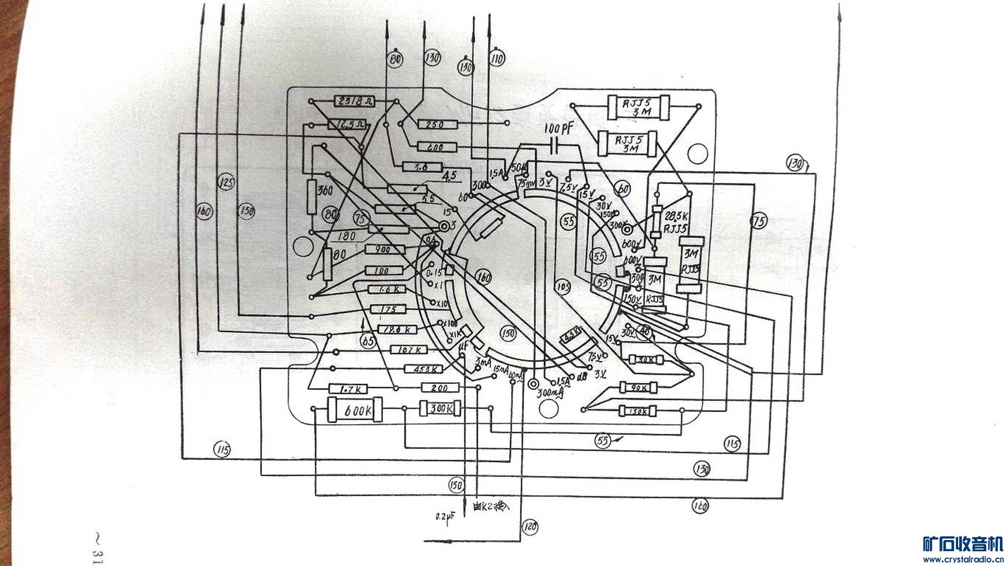

发表于 2024-3-21 17:48:52 | 显示全部楼层
搭棚版的图纸:

 楼主| 发表于 2024-3-21 19:43:24 | 显示全部楼层
应该就是这个图纸,感谢感谢!
 楼主| 发表于 2024-3-25 15:35:28 | 显示全部楼层
感谢楼上朋友提供的图纸,表已经基本修复,但在调整时有一处没弄明白,下图中可调电阻2和3都和交流相关,他们分别具体是调哪个参数的呢?还请大师指点。
1号电位器是调节直流75mv,4号是调节表头直流的。应该没错吧?
发表于 2024-3-26 09:37:31 | 显示全部楼层
严格来说,4号调内阻,1号调直流75mV;表头灵敏度通过磁分路片调节。4号可以作为灵敏度调节用,影响不大。
3号调交流电流,2号调交流电压。

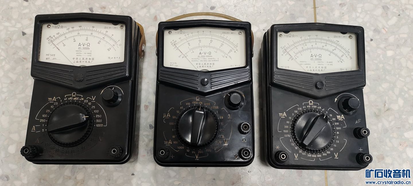

三兄弟聚齐了
发表于 2024-3-26 16:57:16 | 显示全部楼层
我有中间这块
