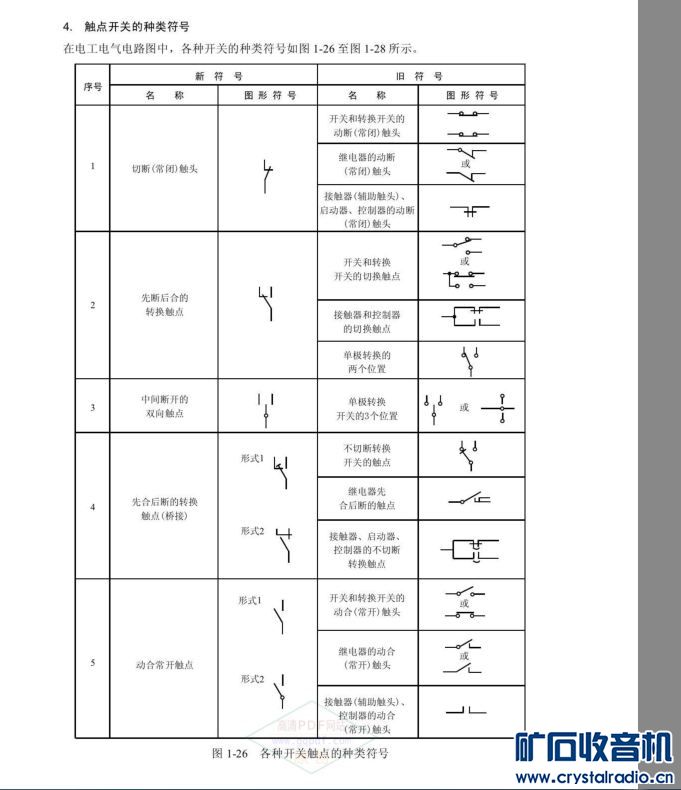

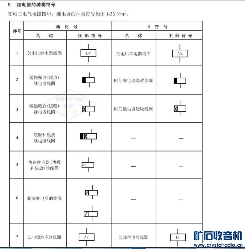

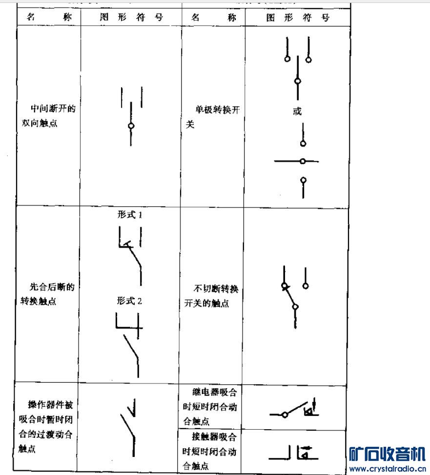

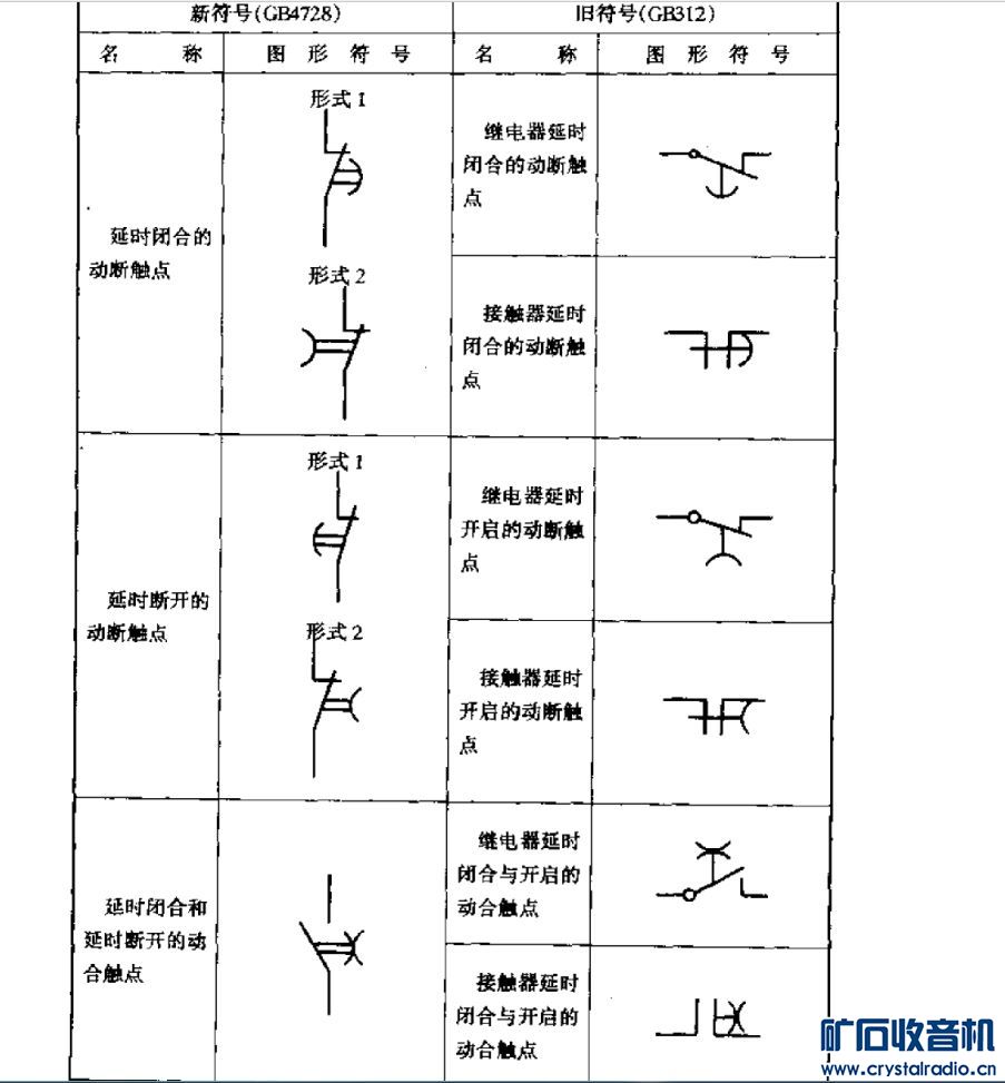

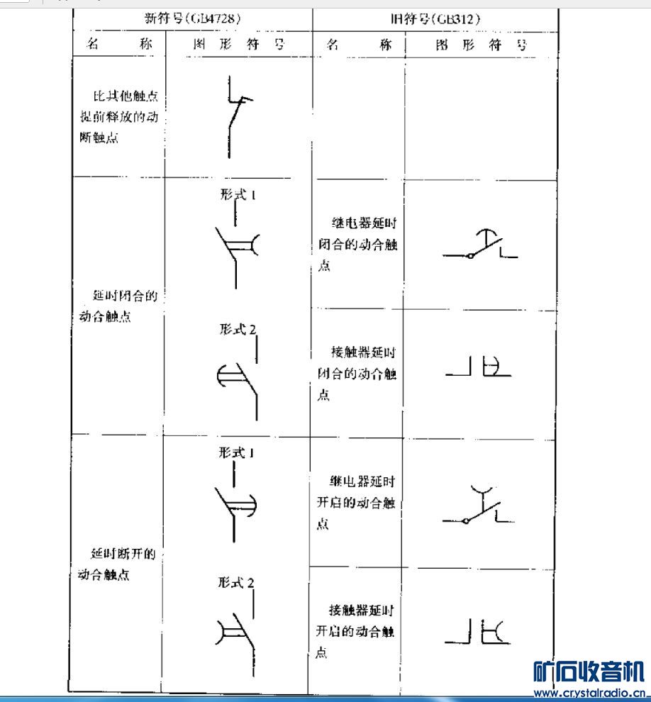

发表于 2024-3-21 19:56:57 | 显示全部楼层

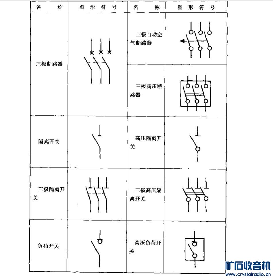

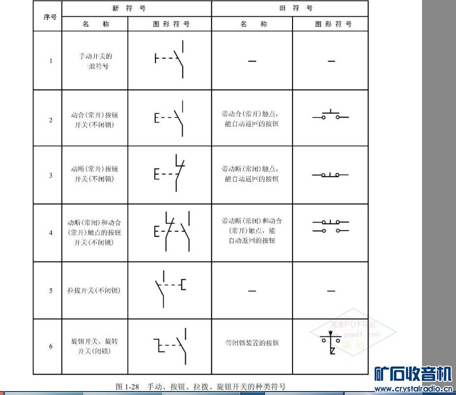

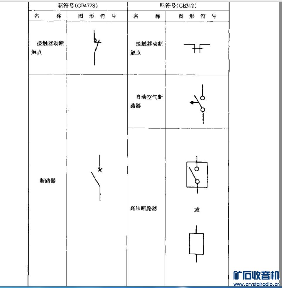

触点各自画法:
下面是从《新编实用电工手册》截图的。
这是国标代号
5

发表于 2024-3-21 20:05:26 | 显示全部楼层
GB/T 4728

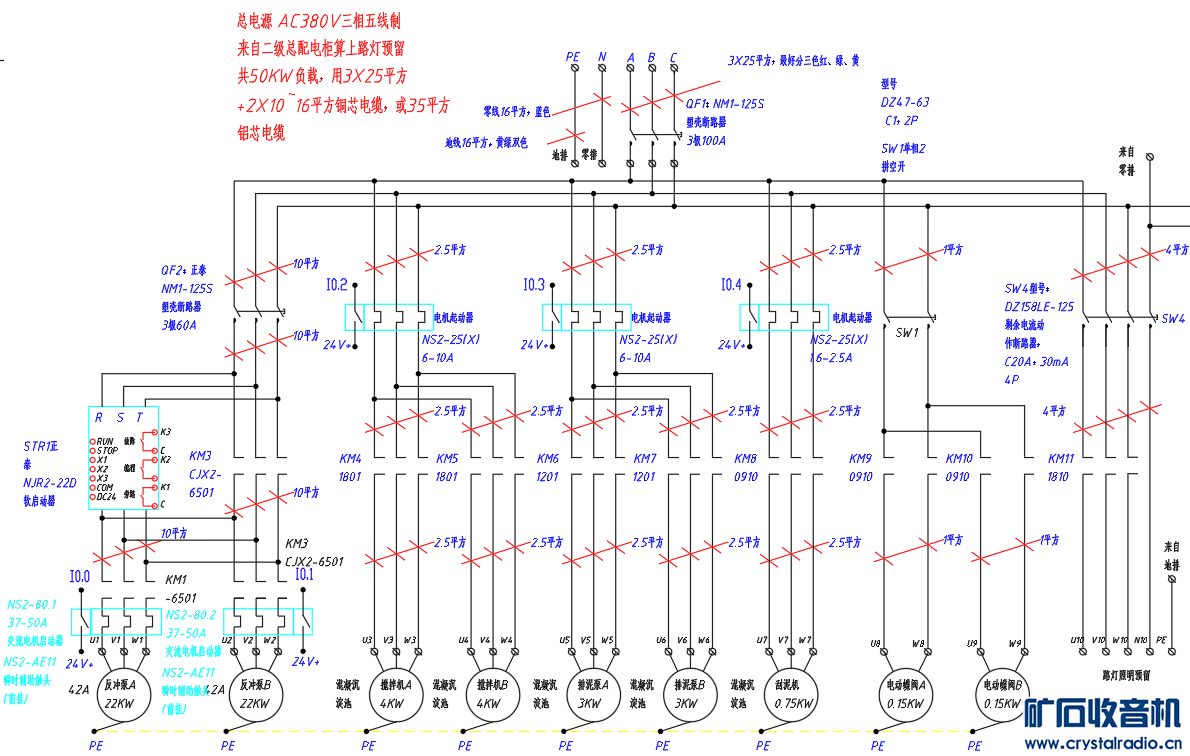

看到于版主的资料,我又吓了一身冷汗,还好当时遇到一个对标准化要求不高的甲方。2017年,给一个小镇生活污水处理厂做的控制箱,反正是野路子画图。欢迎拍砖。不过甲方不错,分三年,货款全部给清,包括质保金。 微信图片_20240322121611.png 微信图片_20240322122617.png

 楼主| 发表于 2024-3-23 22:16:16 | 显示全部楼层
标准答案来了 :
最新   国家推荐标准: GB/T4728.7-2022 IEC60617
此标准代替 -2008      我在矿坛附件大小有限制   无法上传
请各位到这里自己下载吧,http://www.bzfxw.com/
不合法例子 :  触点使用两个  开口直角线       ┛┗

版主,你把图片弄清晰一些行吗
发表于 2024-3-24 09:05:18 | 显示全部楼层
jiachangchun 发表于 2024-3-23 22:27
版主,你把图片弄清晰一些行吗
受益的坛友都不说声谢,受篇幅所限文字小些,符号清晰度还可以的,根据你的要求再上传GB的开关符号。
